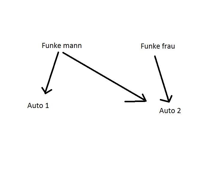

    er will ja aber beide autos selbst fahren. und ab und zu will halt auchmal seine frau fahren. er möchte aber nicht immer mit der Funke neu binden!
    ach... stellen wir das mal grafisch da:
    er will beide autos auf seiner funke haben, aber das eine eben auch für die frau!

    BeitragVerfasst am: 22.04.2010, 13:44 •   Titel:
    Ja genau. Gut gemalt.
