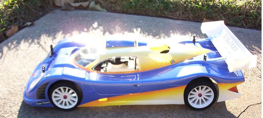

    Es gibt (oder gab?) noch eine Porsche GT1 Karo, die recht ansprechend ist (und laut Beitrag aus 2004 gut gegangen ist). Ist von frewer racing (Neuseeländer)
    Bild von der Website
    Bild von einem User auf rctech

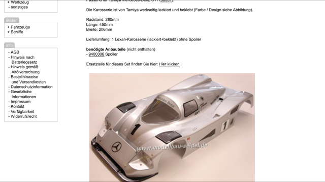

    @Ranger
    Die Mercedes Karo ist vom Radstand etwas zu lange. Standard TC Chassis sind bei 257mm. Die Karo ist für eiin 280mm Chassis ausgelegt. Aber typisch Tamiya ... optisch sehr nett (und schon vorgesehen für LEDs).
