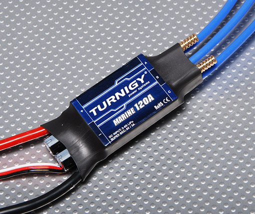

    ICh hab günstig einen 1:8 Onroader Restposten von Kompaqnutschi erstanden. Ist ein 2Wd Heckantireb mit ca 3Kilo RTR.ICh will den aber auf BL umbauen.
    Akkus wären Zippy 4S wie sie auch PlanB erfolgreich einsetzt.
    Motor sollter der hier werden:
    Length: 54mm
    Diameter: 36mm
    Shaft: 5mm
    Weight: 154g
    Kv: 2000rpm/V
    Power: 900W+
    Resistance: 35ohm
    ESC Required: 50A or higher.
    Und Regler der hier:
    Programmable settings;
    Reverse
    Low Voltage (none/2.8v/3v/3.2v/3.4v)
    Brake: (none/soft/hard)
    Timing (0.00/3.75/7.50/11.25/15.00/18.75/22.50/26.25)
    Constant Current: 120A
    Burst Current: 240A
    Resistance: .0007ohm
    Battery: 2-6S Lipoly
    BEC: 3A/6v
    Motor Type: Sensorless Brushless
    Size: 94 x 33 x 18mm
    Weight: 91g
    Ihr seht, dass es ein möglichst billiger Umbau werden soll, da ich nur Spaßeshaber mal Onroader fahre. Jetzt möchte ich das ihr sagt geht oder nicht und was zu berbessern ist. Budget für Motor und Regler max.130€. Ist zwar ein enger Rahmen kann aber klappen.

    Also ich würde einen Längeren Motor nehmen, vllt sogar einen 74mm, da der dann einfach nciht so koched heiß wird, und du nach oben Liestungsmäßig noch luft hast. Der regler geht nicht unbedingt, da der für Wasserkühlungen ist, und deshalb im car nicht mal 70A aushalten wird. Außerdem ist der für Boote, d.h. der wird über kein vernünftiges Car-Programm verfügen. Aber das musst du wissen.
    Nimm vllt einen KD36-74-09XL (1900KV) max. 75Amp und
    Turnigy Plush 80A UBEC Speed Controller mit einem Lüfter oben drauf.
    Das wäre jetzt so meine Idee, aber wegen dem Regler können dir bestimmt andere besser Weiterthelfen.

    also mit nem KD motor kommst du da glaube ich nicht weit.
    Onroader sind zwar leichter, als die Offroader, aber sie Spitzenströme sind bei guten Reifen um ein vielfaches höher.
    Ich habe schon leute gesehen, die mit nem Lehner 1940/1950 nicht unter 65° gekommen sind, und das an 6s lipo, und an den Leistungsfähigsten Reglern die die Auftreiben konnten.
    Die waren Leistungmäßig allerdings auch auf bzw etwas über dem Verbrennerniveau, daher muss das nicht unbedingt viel heißen...
    Das woillte ich nur mal gesagt haben... Boots und Flugregler können vielleicht die theoretischen 100A Dauer, aber ein 150A Peak reicht meistens, um die zu grillen...
    mfg Andi

    wie erfolgreich in vielen autos mittlerweile verbaut, der medusa motor, in deinem fall der 3670 mit 2000kv oder so, je nachdem.
    ich kann Andi da nur zustimmen, offroader ist nicht so anspruchvoll wie tourenwagen.
    durch den höheren gripp und immerhin doch 3kg werden schon ordentliche ströme fließen.
    gruß chris
