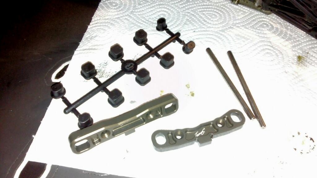

Der Buggy hat sich eine kleine Durchsicht verdient. Also schaue ich mir mal alle Gelenke und Lager durch und baue bei der Gelegenheit gleich die Hinterachsaufhängung vom V3 Verbrenner ein. Durch diese hat man größeren Spielraum, Antisquat, Vorspur und Rollcenter miteinander kombinieren zu können. Durch den Umbau verändert man sich auf alle Fälle die Geometrie der Hinterachse, denn der Achsstift sitzt im hinteren Halter nun entweder 1mm tiefer bzw. 1mm höher als mit der Standard-Aufhängung. Dadurch lassen sich unmittelbar Hinterachsgriff und Kurvenneigung beeinflussen. Auch der Spielraum für das Antisquat wird etwas größer als vorher.
Ich werd das in knapp 2 Wochen mal etwas austesten und dann berichten.
Vom Verschleißzustand bin ich im übrigen positiv überrascht. An der Hinterachse hakelte ein Radlager leicht. Scheiben runter, mit Bremsenreiniger gespült und danach geölt, ist es wieder verbaut worden, weil es noch ordentlich läuft. Sonst ist nix außergewöhnliches zu vermelden. Sieht alles immernoch richtig gut aus. An den CVD-Gelenken probiere ich nun mal Dry Fluid aus.

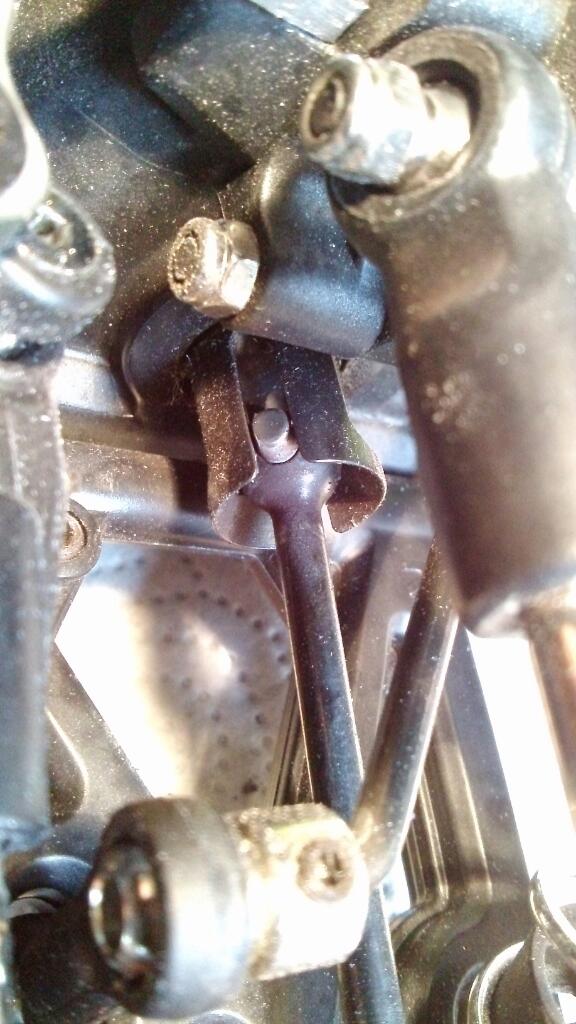

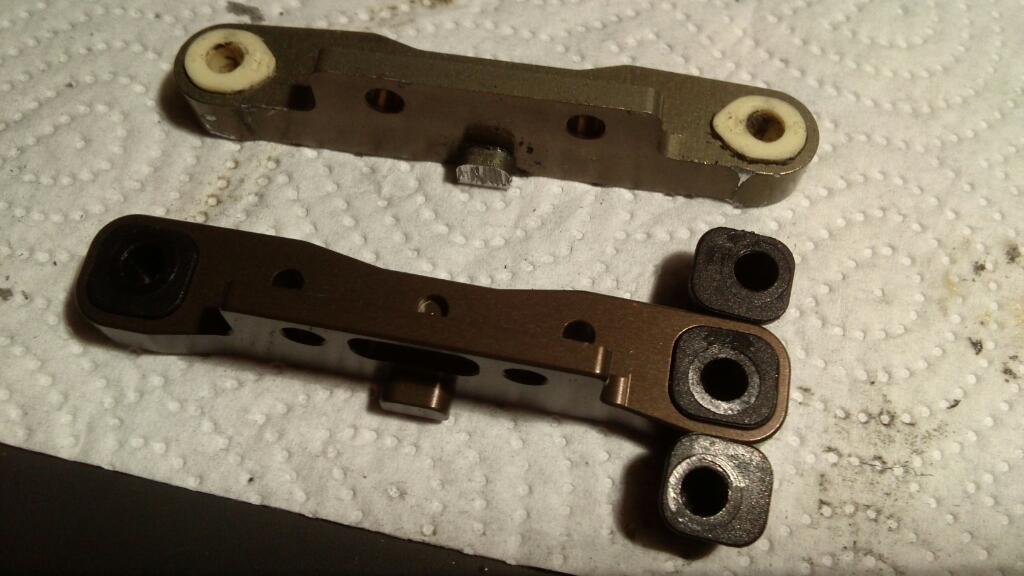

Hier noch zwei exemplarische Fotos, welche den Verschleiß nach nun 8 Indoor-Rennen wiederspiegeln sollen. In Erfurt hatte ich außergewöhnlich lange Fahrzeiten. Da ich ja 5 Wochen überhaupt nicht fahren konnte und 8 Wochen keinen 1/8er mehr, musste ich erst einmal meine Sucht befriedigen und habe Freitag zum freien Training gute 6 - 8 Akkus am Stück durchgezogen (ca. 2h Fahrzeit).
Insgesamt dürfte der gute nun um die 12h reine Fahrzeit auf dem "Buckel" haben, also schon genug, um über die Haltbarkeit progostizieren zu können.
Zu sehen ist der Antriebsknochen der Mittelkardanwelle ins vordere Diff. Am Mitnehmer des Mitteldiffs ist garnix an Verschleiß zu sehen. Auch die CVD sehen absolut unbenutzt aus. Hier sind die Stifte etwas eingelaufen (ebenso an der hinteren Mittelwelle). Sobald die Stifte etwas flach gerieben sind, halten die allerdings auch nochmal richtig lange, da die "Reibfläche" vergrößert ist und deswegen immer weniger Material vom Stift runter gerieben wird. Ich denke mal, dass ich nach frühestens 40h was tun muss.
Hier noch einmal das gleiche an den hinteren Antriebskardanwellen, die direkt zu den Radachsen führen. Hier ist auch leichter Verschleiß an den Mitnehmern erkennbar.
Nachdem ich alles einmal komplett durchgesehen habe, ist mir bis auf das eine etwas hölzern laufende Radlager nichts aufgefallen. Es läuft alles noch top!  _________________ Dieser Beitrag ist das Ergebnis purer Langerweile...
