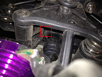

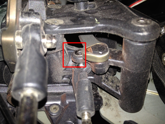

Ich habe einen meines Wissens baugleichen X8e mit dem ich sehr zufrieden bin. Ich fahre damit keine Rennen sondern „nur“ just for fun auf einer 1:8 Buggy-Strecke. Das Fahrzeug war den ganzen Sommer fleißig unterwegs und ich bin zur Zeit dabei den Wagen gründlich zur reinigen und zu warten. Bisher bin ich nur mit dem vorgegeben Standardsetup gefahren aber aufgrund der Tipps hier werde ich auch mal andere Einstellungen testen.
Verschleiß oder defekte am Fahrzeug selbst hatte ich trotz einiger „Einschläge“ keine. Bei mir gingen nur 1 Servogetribe (HPI-Servo) und ein Servodeckel (Thundertiger) defekt. Trotz des nicht gerade billen HPI-Servos gab es kein Ersatzgetriebe zu und ich hab mir ein DS1510MG gekauft bei dem Leider der Deckel defekt ging (Ersatzteil kostenlos vom Support).
Jetzt beim Zerlegen des Fahrzeugs habe ich festgestellt dass die Ursache für die Servoprobleme vermutlich ein „fester“ Servosaver war. Es war so viel Staub im Saver dass sich dieser nicht mehr bewegen konnte. Ich habe das Teil gereinigt und mit Trockenschmierung (Teflonspray) versehen.
Ist das eine Praktikable Lösung oder hat jemand eine bessere Lösung für mich?

knork Offroad-Guru
Verfasst am: 11.03.2014, 12:49 • Titel: |
Im Nachbarforum ist dieses Problem auch gerade Thema und mir selbst ist es noch nicht passiert, da ich mit dem Modell noch nicht im Dreck unterwegs war. Ursache ist sicherlich die Flachsenkung am oberen Hebel, in der die Feder geführt ist. Dort wird sich Dreck sammeln und das feine Zeug fällt dann in den Spalt zwischen Kunststoffteil und Stahlpfosten.
Ich schau mir das demnächst mal genauer an, weil ich ja jetzt auch auf Lehmsetup umschraube.

knork Offroad-Guru
Verfasst am: 11.03.2014, 14:21 • Titel: |
Hier eine quick & dirty Lösung für das Problem - frei nach Kyosho...
Material: Eine alte VTEC Reifeneinlage
Ich werde das demnächst noch einmal mit Locheisen in schön anfertigen ... aber so sieht ersteinmal mein Ansatz aus. _________________ Dieser Beitrag ist das Ergebnis purer Langerweile...

hippy763 Streckenposten
Anmeldedatum: 04.03.2013 Beiträge: 11
Verfasst am: 11.03.2014, 16:43 • Titel: |
DANKE,
das mit der Senkung für die Federführung hört sich jetzt nachdem ich‘s gelesen habe ganz plausibel an.
Ich werde mir den Servosaver heute Abend noch mal vornehmen und schauen ob ein Schaumstoffschutz wie bei Kyosho machbar ist. |
