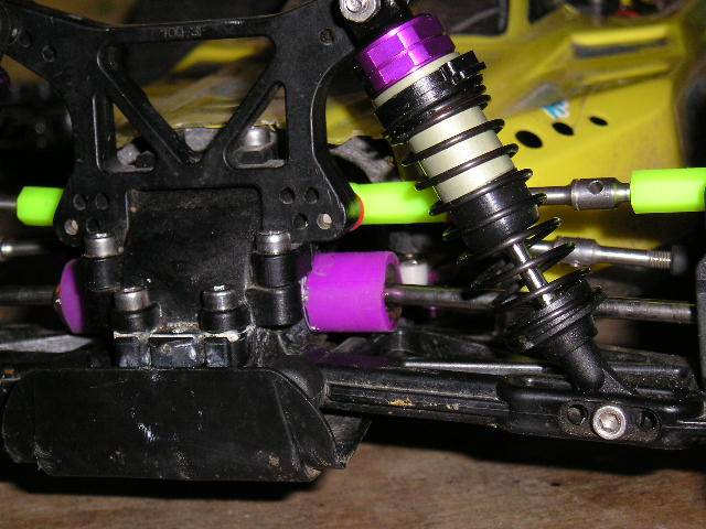

    Ich bin mit mein Buggy jetzt ca 6 Akkuladungen gefahren und ich mußte feststellen das die Antriebswellen sehr schnell verschleißen und an die cups vom diff auch. Gibt es da bessere oder kann ich alle 10 Akkuladungen neue kaufen?

    Auf die Diff Outdrives kommt Schrumpfschlauch rauf, dann verschleißen sie nicht mehr.
    http://www.offroad-cult.org/Forum/images/20050418/P1.JPG
    (hier halt Silikonschlauch, Schrumpfschlauch geht aber besser)
    Die Antriebswellen verschleißen bei mir nicht - oder meinst du die Knochen an der HA? Da musst du dafür sorgen, dass sie immer ganz hineingedrückt werden - z.B. durch Federn in den Diff-Outdrives wie beim Mittelschaft.
    Kardans hinten wie vorne sind aber gescheiter.

    Ich meine beide Wellen hinten und vorne.
    Bei den hinteren, wo müssen sie hineingedrückt werden? Zum Rad oder zum diff? Ich hab jetzt halt hinten und vorne ohrenstöpsel in den diffs jatzt haben die wellen kein spiel mehr.

    Wie kann der Schrumpfschlauch die wellen schützen? Das versteh ich nicht

    Er hält die beiden Outdriveteile, zwischen denen der Knochen/Antriebswelle steckt, zusammen.

    lies dir dazu bitte den entsprechenden SB-Sport thread durch.
    Der Verschleiß kommt daher, weil die Kugel das Knochens zu klein ist, somit hat sie im Outdrive Spiel.
    Der Mitnehmerpin ist nur so lang wie der Durchmesser des Outdrives, läuft die Kugel nicht zentriert, hat der Pin nur sehr wenig Kontakt zum Outdrive. Beide Teile verschleißen somit je schneller desto mehr Verschleiß bereits vorhanden ist. Der Schrumpfschlauch zentriert den Knochen über den Pin von aussen, der kann somit nicht mehr verrutschen und hat immer vollen Kontakt -> somit auch kein Verschleiß

    OK Danke jetzt versteh ich.
