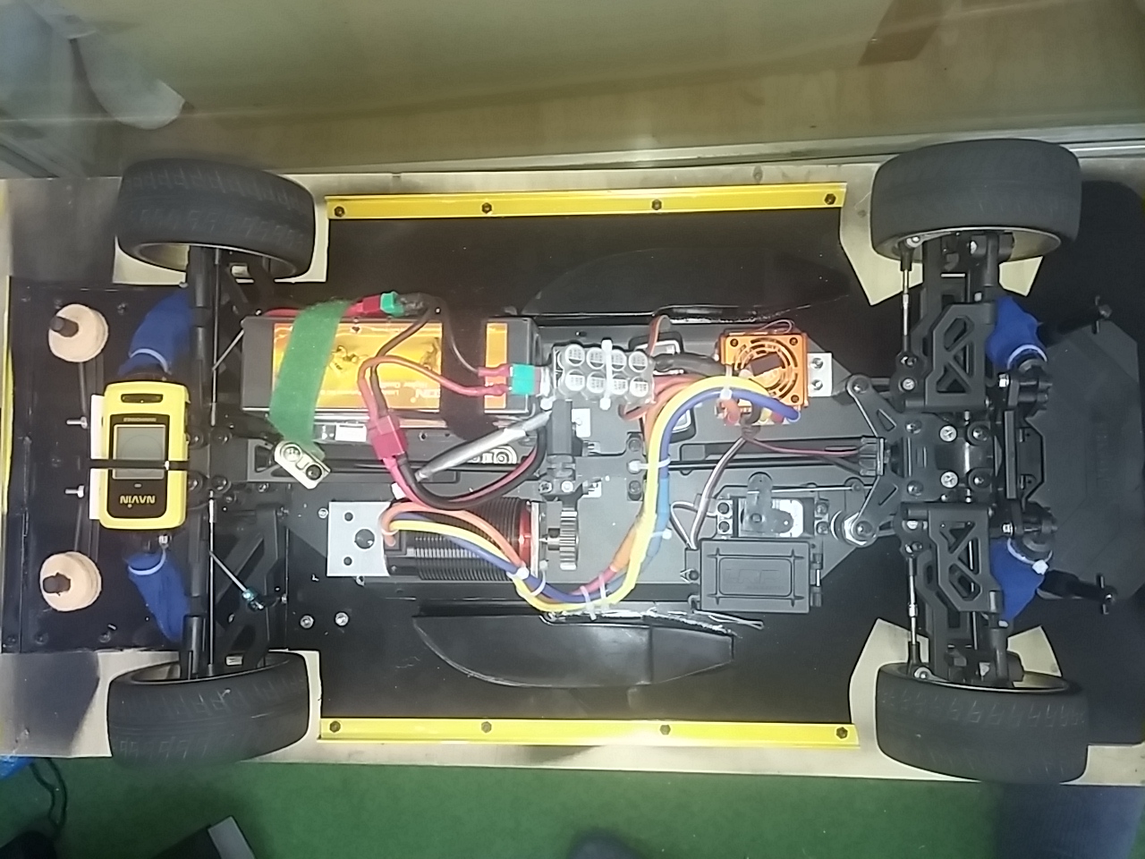

    Leicht hat mit schnell nichts zu tun. Leicht hat nur mit Beschleunigung zu tun. Aber gerade beim Schnellfahren ist Gewicht sogar eher von Vorteil für die Fahrstabilität.

    reifen werden dein Problem so ab 110kmh werden. die normalen Buggy räder blähen ab dieser geschwindigkeit extremst auf, und der wagen wird unfahrbar.
    Räder die nur Gummi auf der Felge haben, sind in der Regel nur zum Driften geeignet da VIEL zu hart, und eben ohne Grip.
    Ohne Grip wirds schnell unkontrollierbar.
    Alternativen sind GRP Räder, oder SP Räder, die sind relativ gut. Reifenhaftmittel tut dann sein übriges.
    Leider sind diese Räder im Durchmesser kleiner, was das Auto langsamer macht. Alternativ gibts die Traxxas XO-1 Räder, die aber mit ca. 80-90e recht teuer sind (aber eben recht gut!)
    Probleme wirst du mit deinem Mitteldiff noch haben, denke nicht das der Sekundenkleber lange hält.
    Was ist das für ein Motor? Tenshock Sc-401? ab einem gewissen ritzel wird jeder Motor kochend heiss, und irgendwann lötet es dir die Akkustecker ab. Achte auch drauf das der Motor 6S kann, in Verbindung mit dem regler...
    Egal welche du verwendest, nimm 6mm Goldkontakte, Kabel zwischen Motor und Regler relativ kurz halten, ebenso die vom Regler zum Akku.
    Du fährst die Fleurion Lipos, ob die genügend Entladerate haben? Ich zweifel daran.
    Womit misst du deinen Speed? telemetrie an der Funke? Handy App? GPS Messer? Laser Pistole?

    Der motor ist ein skyrc toro x8pt mit 1950 kv 3000watt,das ritzel hat 25 und das hauptzahnrad 39 zähne. Der lipo ist ein 11,1v 5500mah und 30c , mit zwei stück sollte es schon gehen,wenn nicht dann muss ich was anderes ausprobieren. Mit nen kleineren chassie oder so. 6mm gold stecker zwischen motor und regler😉

    Ich messe mit gps !

    Denke auch der Sekundi wird schnell sich lösen.
    Sekundenkl.löst das zu klebende Material an
    und verschweisst es unter kurzer Hitzeentwicklung.
    Funktioniert bei Metall natürlich nicht....
    Wenn dein Zahnrad ne Metallbuchse ? hat,wo es auf
    der Welle sitzt,dann nimm Loctite 648,da kannst nen
    Elefanten dranhängen und hält.
    Aufbekommen dann nur noch bei Temp.über 180 grad.
    Allerdings darf das Spaltmaß nicht zu groß sein....

    Die Combo kann das schon, davon bin ich überzeugt, denke der Lipo ist hier die schwachstelle, und eben das Mitteldiff. Kenne mich bei verbrennern gar nicht aus, aber ich hoffe das das differential zumindest gesperrt ist, ansonsten verlierst du viel kraft über die Vorderräder.
    180kmh sind halt schon ne hausnummer.
    musst du dann wohl noch ein grösseres Ritzel/ kleineres HZ verbauen.
