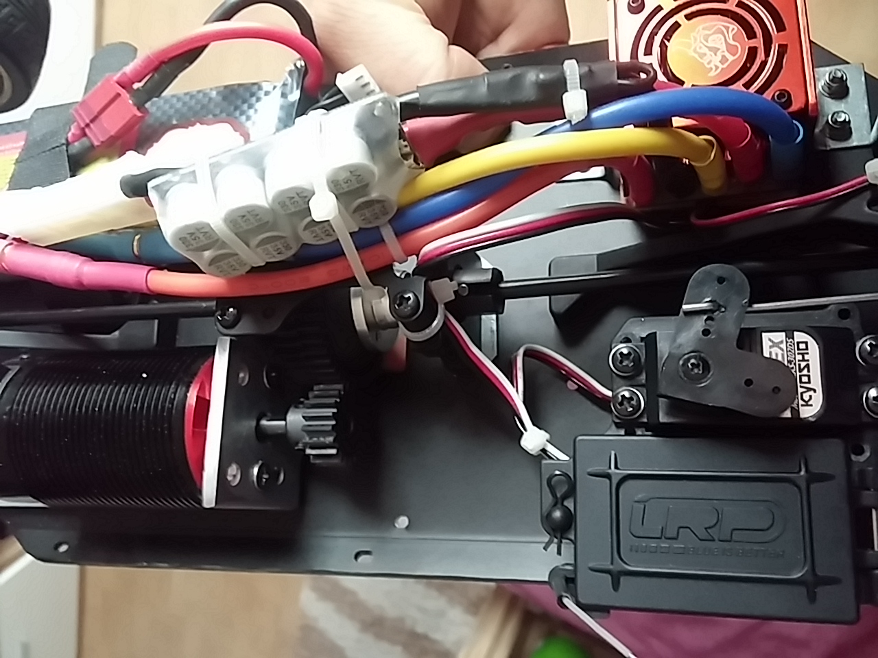

Das auto ist jetzt fertig ,habs gestern zu probe gefahren das geht übertrieben ab (kaum zu bendigen )und eins ist mir aufgefallen. Das auto bremst überhaupt nicht,keine ahnung ob ich das diffi wechseln muss ,ist ein nitro chassie. Kann mir einer sagen voran das liegt? Photos füge ich bei ,bitte um hilfe  _________________ Man soll nichts unversuch lassen! |

Das liegt am 2 Gang Getriebe und dessen Freilauf. Entweder den Freilauf irgendwie sperren, oder ein einzelnes Zahnrad verbauen, vielleicht passt was von einem anderen Auto, musst mal nach on-roadern die auf 1/8er Buggy Chassis basieren schauen.
Oder für lange Übersetzungen ein Hauptzahnrad selbst bauen mit wenig Zähnen, z.B. eine selbstgemachte Welle auf die normale Motorritzel passen, da kannst Du einfach lange Übersetzungen erreichen. |

Kann ich eine starre welle mit ein zahnrad zusammenschweissen die Möglichkeit hab ich (motorhalterung aus profil von bauhaus und entsprechende werkzeuge ) das währe kein thema .elektro ist noch neuland für mich. War bis jetzt auf nitro und benziner ( kyosho 1:8. Mercedes amg dtm 3,5ps , carson dirt attack 1:5 5,5ps ) aber bei nitro ist bei 110 schluss, meiner läuft 107 kmh gem _________________ Man soll nichts unversuch lassen! |

Bringen die hydraulik bremsen was und was kostet so ein spass hat einer paar infos,und ich betreibe ihm grademal mit 3s was geht da bei 6s ab , das will ich mir garnicht ausmallen ohne bremsen 😱😣😞!? _________________ Man soll nichts unversuch lassen! |
