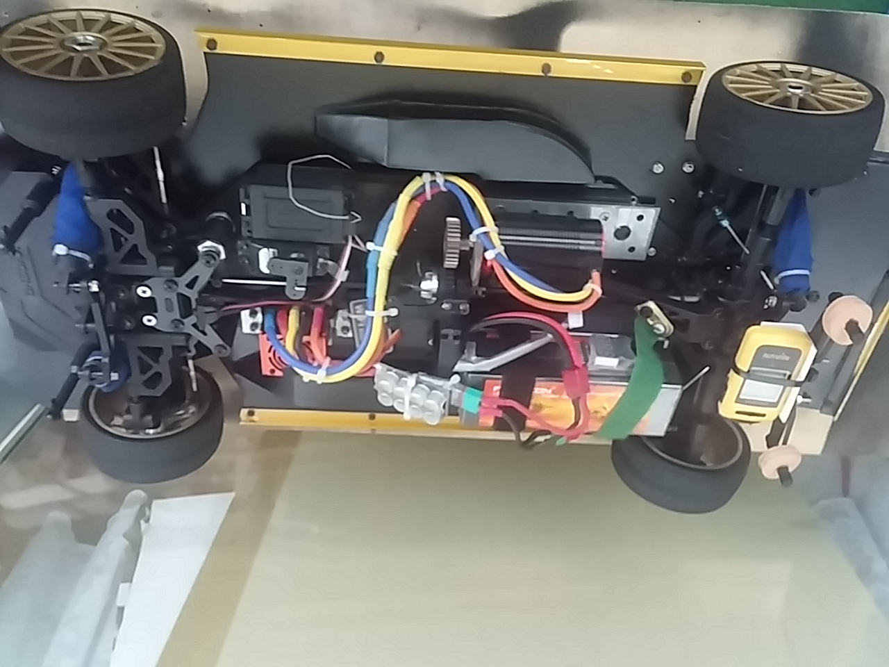

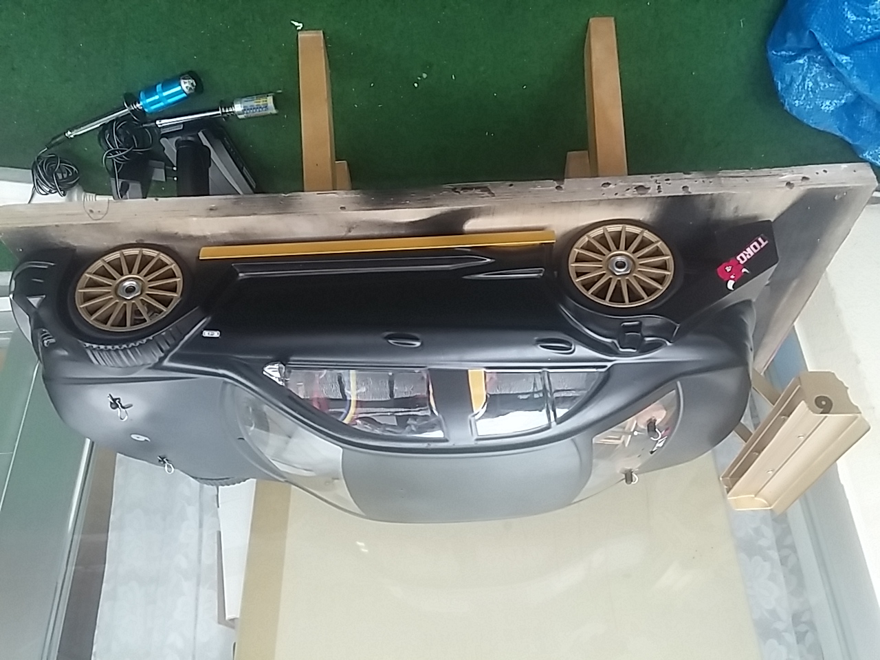

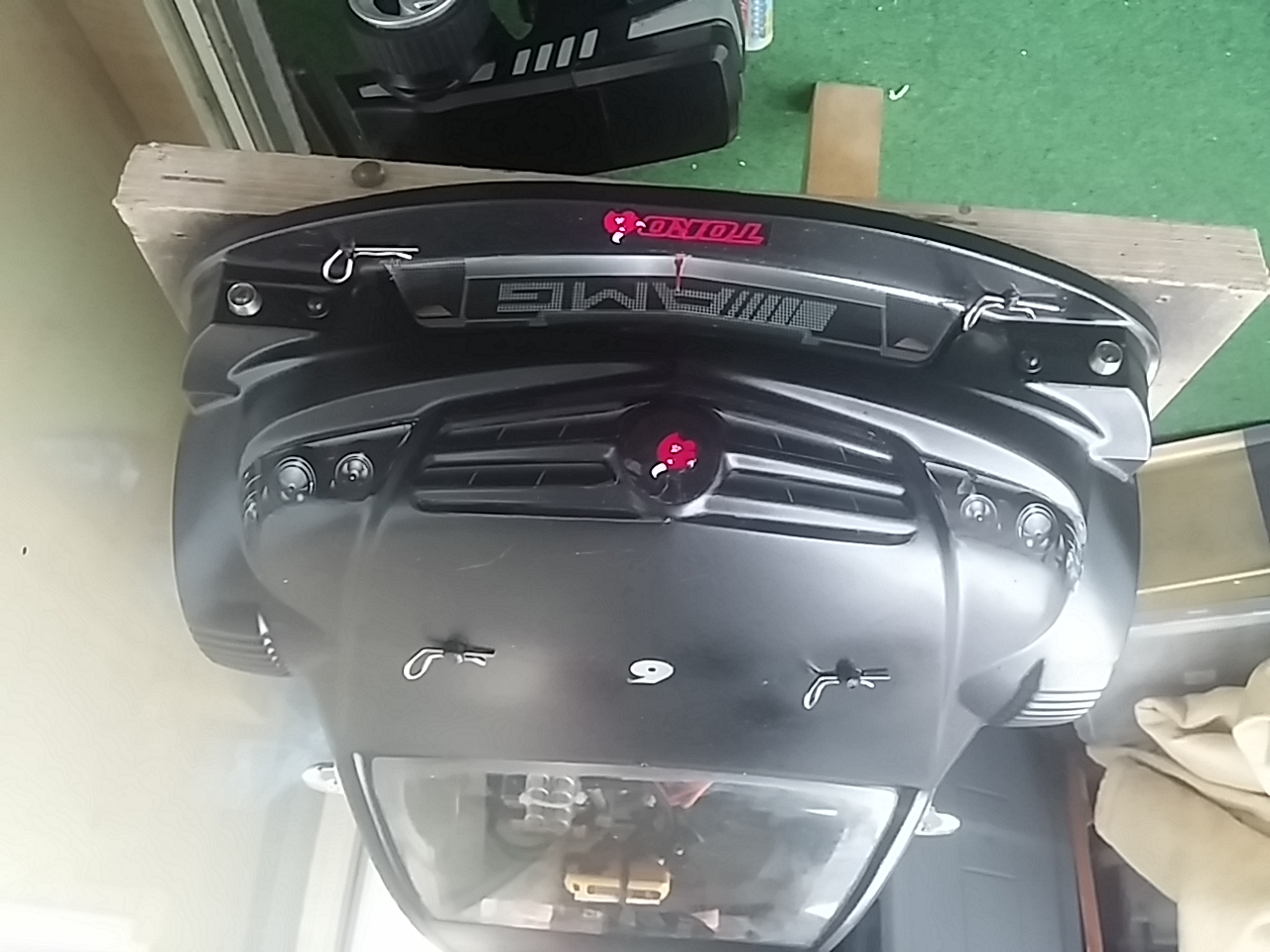

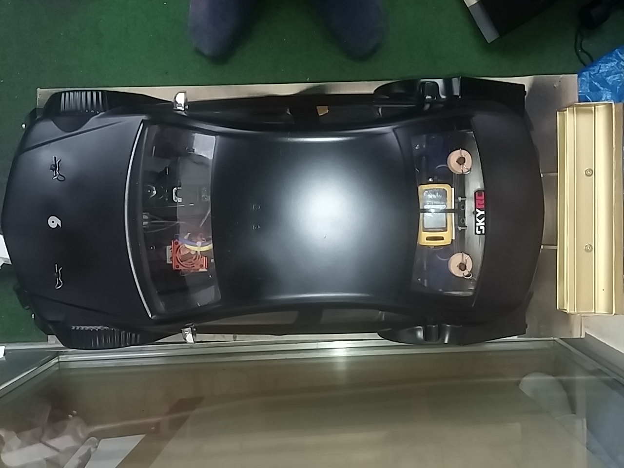

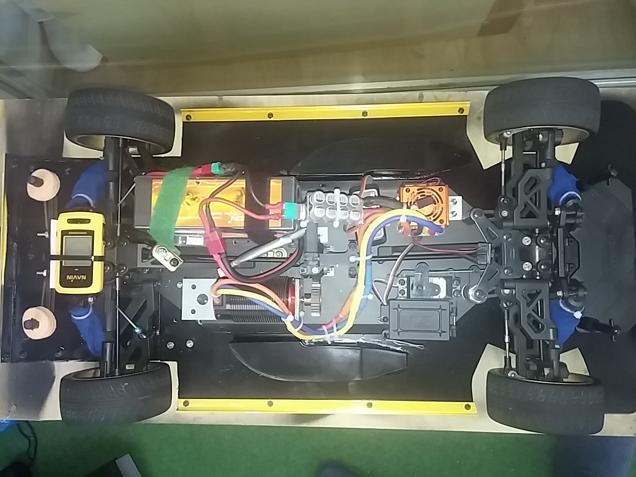

    Das Auto ist fertig so wie ich es mir vorgestellt habe.

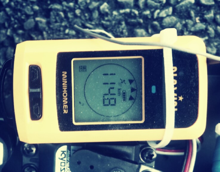

    Das sind Paar bilder! Hab schon ein Probelauf gefahren 114,8 kmh ohne karo,wenn das Wetter es zu lässt kann man am Wochenende nen richtigen lauf starten mit beweiss video.

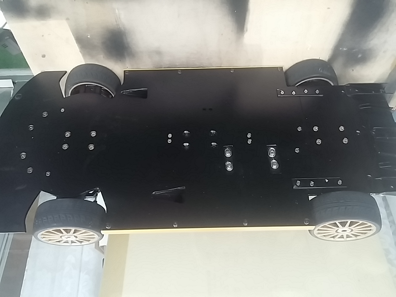

    Schön gemacht die Bodenplatte mit den Kühl-Einlässen.
    Pass nur auf, dass Du eine absolut glatte Strasse hast und das es nicht windig ist. Wenn der Fahrtwind einmal unter den Boden gelangt, wird der Wagen sofort abheben.

    War auch ne aufwendige Prozedur,alles ist aus acryl 6mm schwarz matt lackiert ,ich hoffe das ganze bringt was. Mal schauen ,der gradeauslauf ist auch nicht so besonders,hat einer paar tips am start. Die 115 ohne karo war echt nichts für den Wagen ,kraft hat er ohne ende. Ritzel 29,Hzrad 40 nur er läuft nicht GRADE verdammt!!!

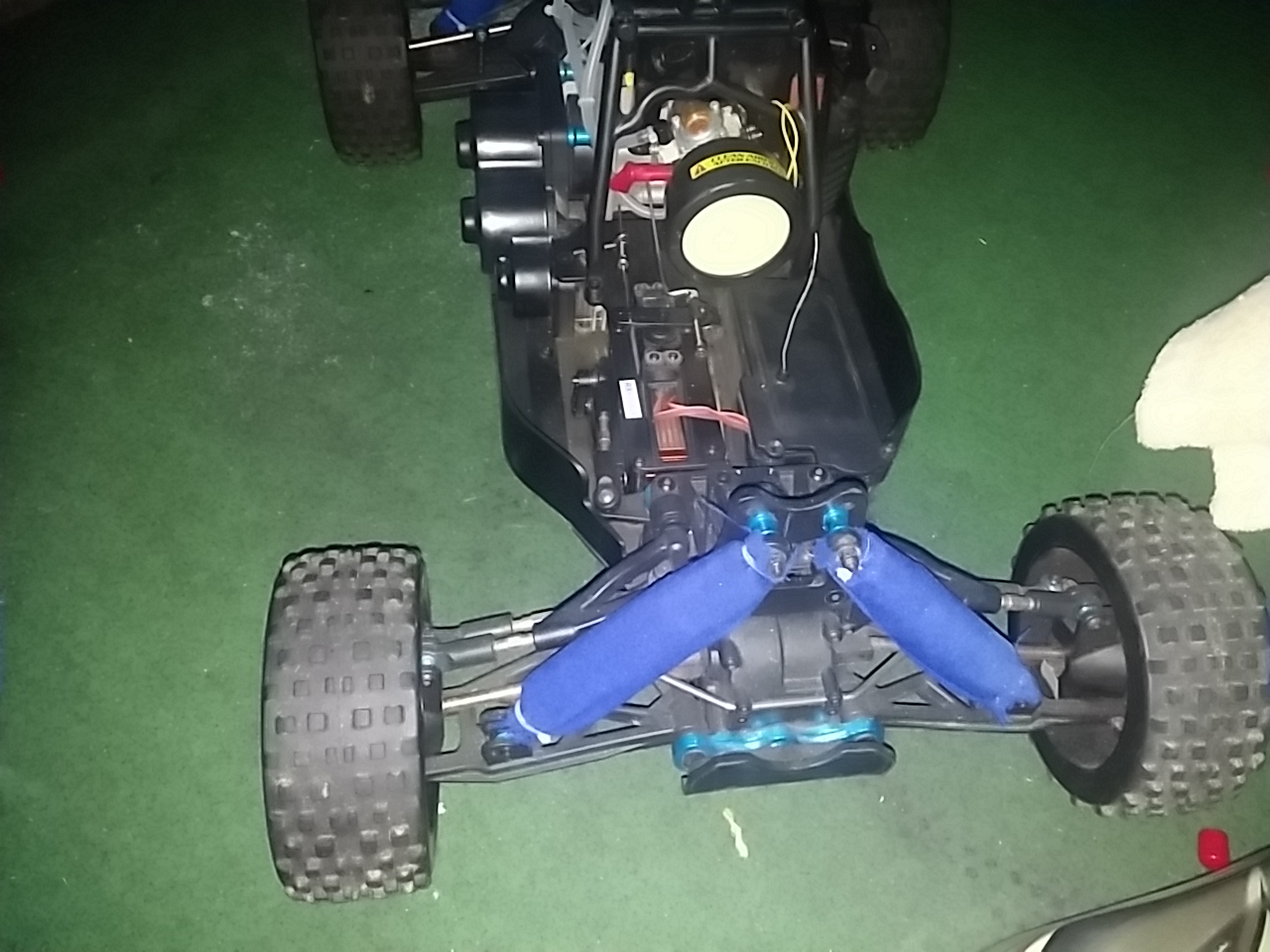

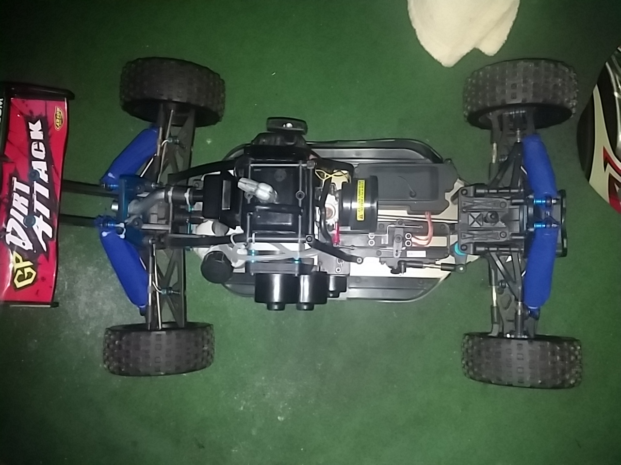

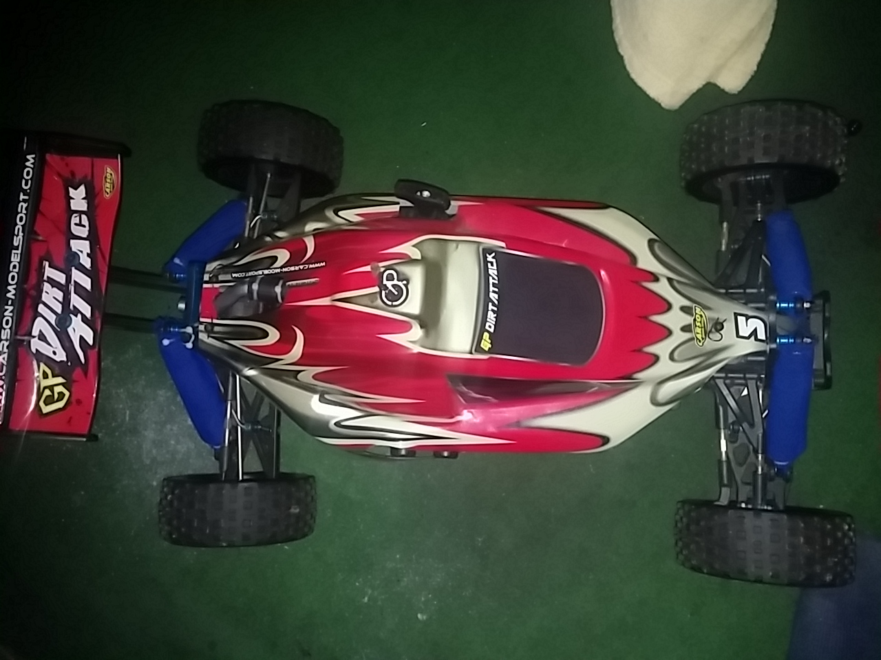

    Das ist mein neues Projekt! CARSON DIRT ATTACK 30CCM ,11 KG LEER,FAST 4PS SOLL 90KMH LAUFEN,MAL SCHAUEN WAS ICH NOCH VERÄNDERE! Paar tips währen nicht schlecht,danke im voraus.
