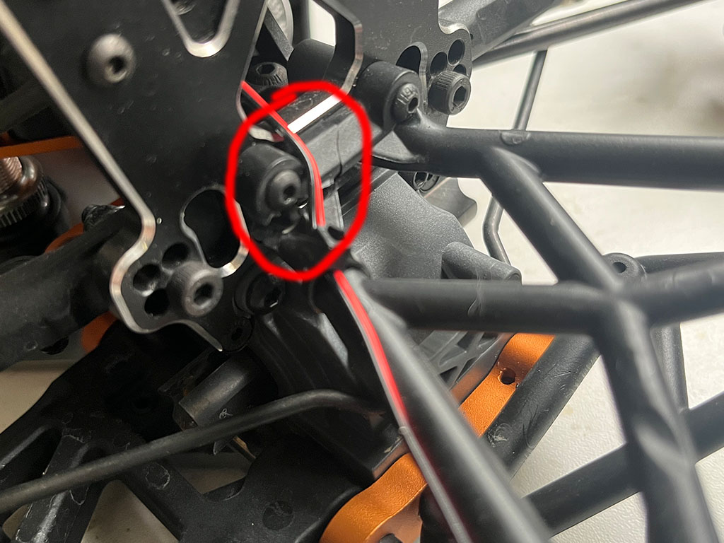

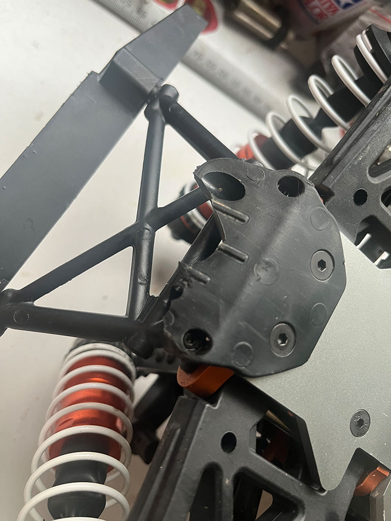

    Bei der 2ten Schneefahrt ist anscheinend auch die vordere Bumperaufhängung eingerissen
    Stört fürs erste aber nicht, da es noch 3 weitere Aufhängungspunkte gibt.

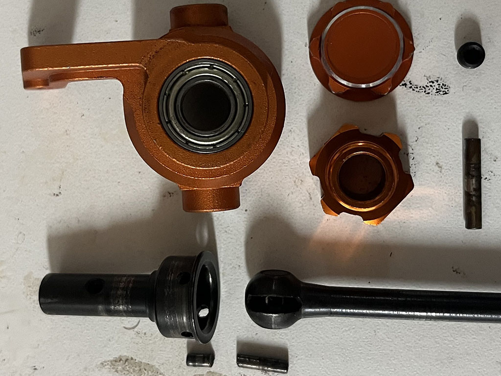

    Leider ist dann nach Ende vom ersten Akkussatz der vordere rechte CVD Pin gebrochen (ganz unten im Bild)

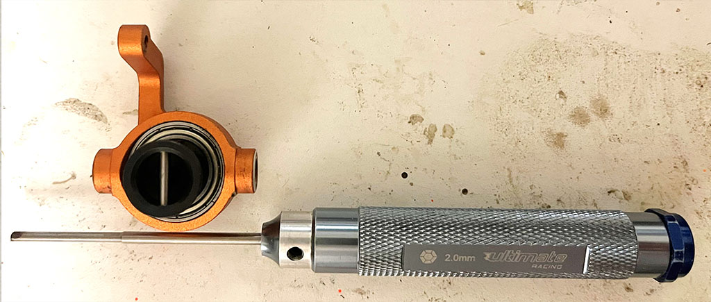

    War schnell repariert. Der Schaft von einem abgenudeltem Inbusschlüssel hatte exakt den richtigen Durchmesser und War mit dem Dremel schnell passend abgelängt

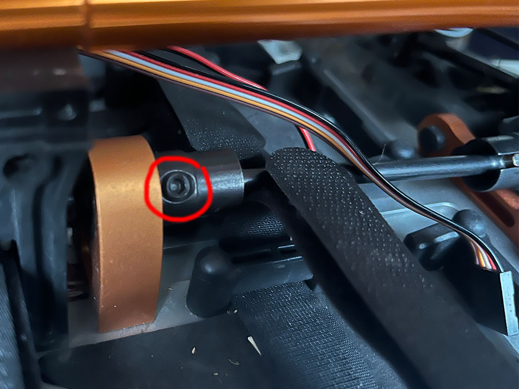

    Ich bin die Wo dem Mammoth 6x gefahren. Beim ersten Mal löste sich eine Madenschraube von einem Cup, der die Mittelwelle mitnimmt. Dadurch verlor ich den Antrieb auf der Hinterachse. Da war dann nach kaum 1min Fahrzeit Schluss.
    Die Madenschraube ging nicht verloren und wurde zu Hause wieder fest gezogen. Im Zuge dessen fiel mir auf, dass eine Schraube im Chassis vom Motorträger fehlte. DIese wurde ersetzt und alle Schrauben im Chassis nachgezogen. Allgemein habe ich keine Klebespuren auf Schrauben gefunden die in Metallgewinde sitzen ... und genau diese Schrauben sind großteils nicht fest genug angezogen. Sprich ein Kontrolle aller Verschraubungen ist Pflicht.

    So weit also keine allzu großen Überraschungen. Der vordere Bumper ist nach dem Stock Reifentest nach dem Überschlag (im Video zu sehen) im Gras liegen geblieben. Der hintere Bumper hängt noch an 2 Punkten.
    Zum Thema Bumper habe ich zwar schon die 2 orig. Aufhängungsteile nachbestellt. Aber wie man sieht sind diese eher eine Verlegenheitslösung und mit dem Gewicht überfordert bei Einschlägen. Ich denke es lässt sich sehr leicht aus Kydex oä ein einfacher "bash" Bumper formen, der unten am Chassis als Erweiterung der Skidplate und am Dämpferbrücke zur Stabilisierung befestigt werden kann. Sprich das Problem lässt sich recht leicht aus der Welt schaffen. Optik wird dann etwas leiden, aber nicht tragisch.

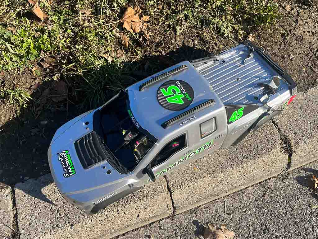

    Die Karo hält hinten kaum bis gar nicht mehr. Ich habe da vor Ort einfach nur ein paar Bänder Malerkrepp zum Notflicken drüber geklebt. Sprich die Karo ist hinüber. Die neue soll in Kürze eintreffen. Allerdings bin ich mir da gar nicht so sicher ob ich diese mit innen auskleiden überhaupt einsetzen will. Da hat meine einstige CEN Reeper Karo länger gehalten auch wenn diese auch innen ausgekleidet wurde. Maße sollten nahezu ident sein. Aber das muss ich mir noch etwas durch den Kopf gehen lassen. Der Preis der Reeper Karo ist vertretbar und quasi ident zur Mammoth.

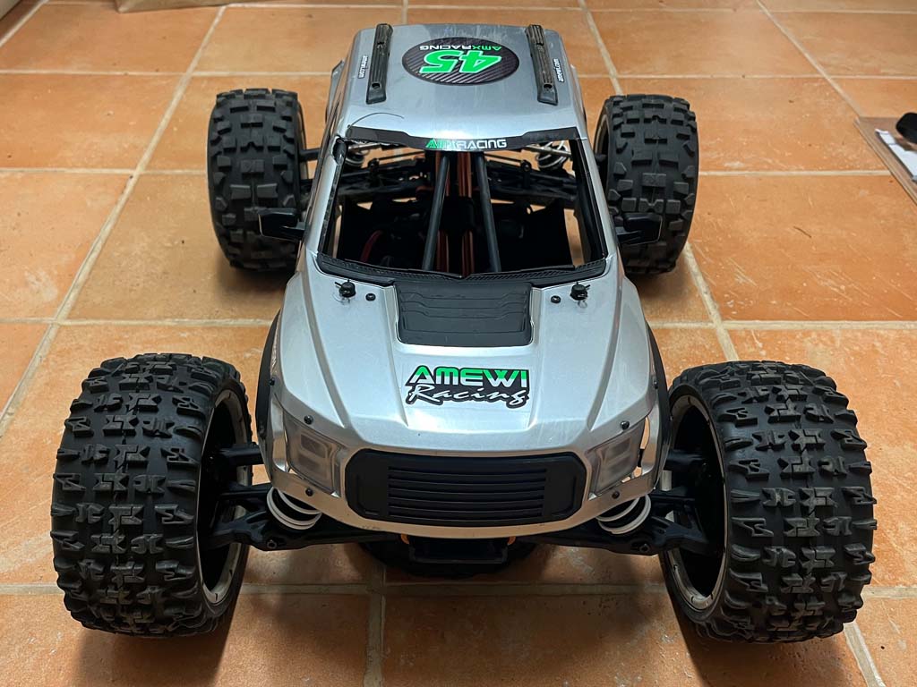

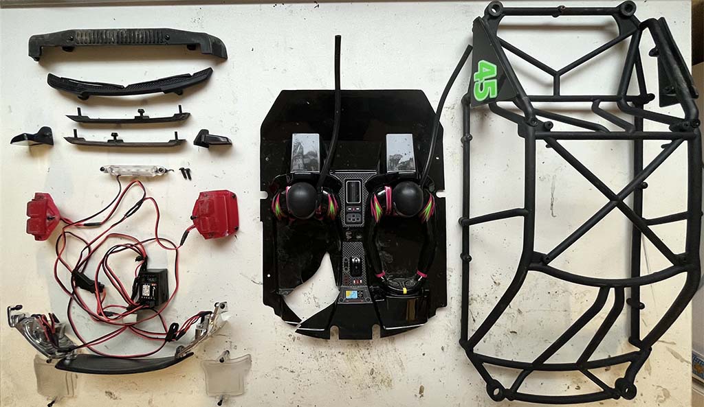

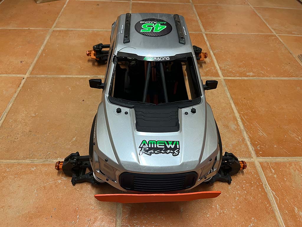

    Ich habe mich am Wochenende näher dem Mammoth gewidmet. Nachdem die neue Karo abholbereit ist, habe ich die alte zerflederte von allen Anbauteilen befreit: Überrollkäfig, LEDs inkl. Ansteuerung usw ...
    Eigentlich mit viel Liebe zum Detail gemacht und an Tamiya erinnernd. Es happert nur leider an Stabilität (Materialstärke). Sprich so nicht geeignet für ein 8Kg Monster, dass mit etwa 70km/h Offroad bewegt wird.

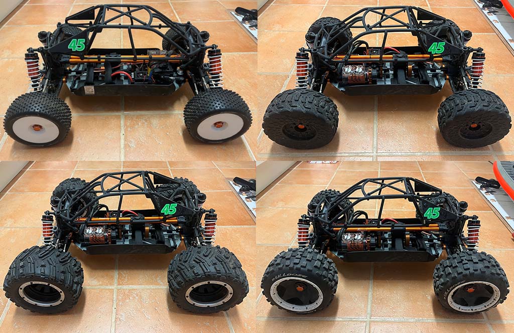

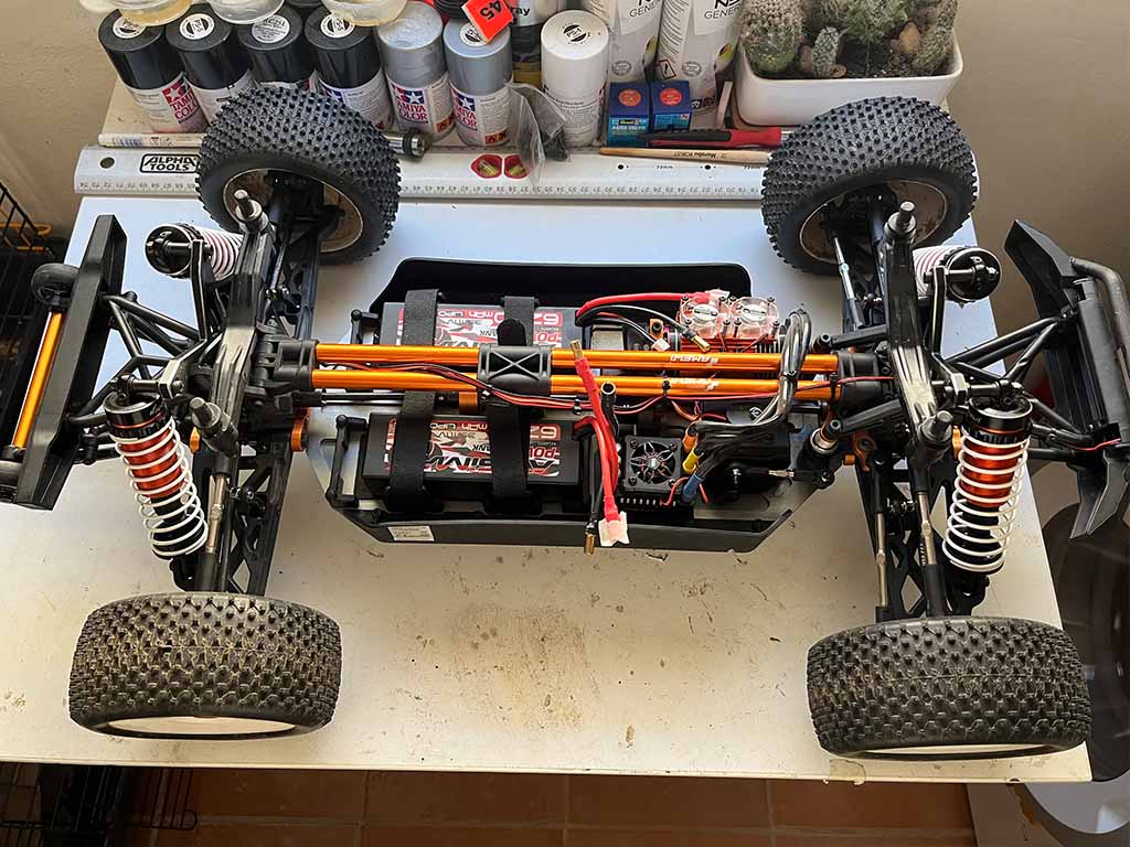

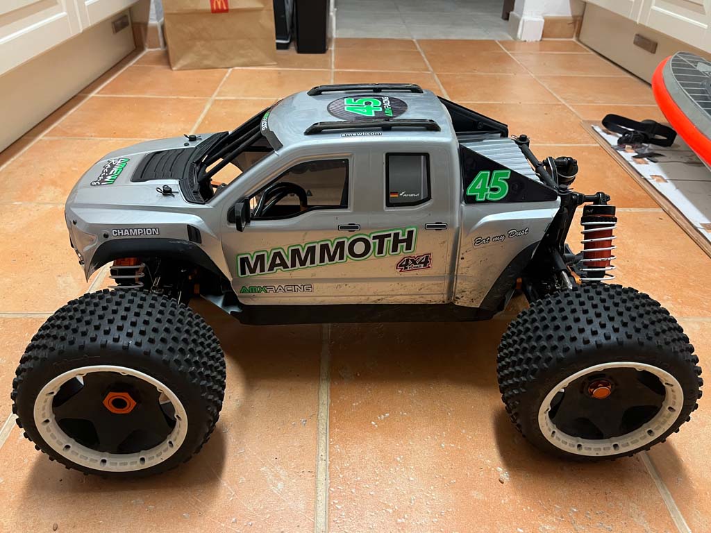

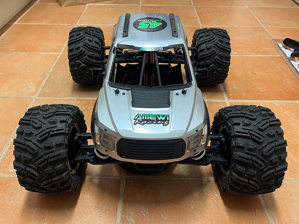

    Thema Reifen. Hier ein Vergleichbild
    Links oben mit 1:8er Truggyreifen (140mm Durchmesser, 230g), rechts oben mit Fireteam Reifen (170x60mm, 360g), Links unten mit Baja 5B Hinterreifen (170x80mm, 450-500g) und rechts unten mit original Reifen (185x105mm, 650g)
    Vom Format her finde ich die 170x80mm Reifen den besten Kompromiss. Passt vom Durchmesser und fährt sich gut (mit den 170x60mm).
    Mit Baja 5B Reifen und hinten beschnittener Karo (taugt so noch zum Testen)
    Die Baja Reifen sind allerdings mit 450-500gr zu schwer und erfordern einen 24mm Mitnehmer, der so nicht auf die Achsen passt. Ich habe sie einfach mal ausprobiert da sie 170x80mm haben und stimmig wirken.
    Das ganze noch von vorne:
    Etwas mehr Offset wäre kein Fehler.
    Hier mit den Stock Reifen
    Corally Gripper Reifen entsprechen in etwa den Anforderungen: 17mm Hex, ca 170x80 und um die 350g. Es gibt auch einige Arrma Reifen, die den Anforderungen entsprechen. Ist nur eine Frage des Profils und Verfügbarkeit. Am Monster finde ich das klassische Traktor Profil passend und von der Haltbarkeit auch unschlagbar. Das wären dann Proline Masher (aber die sind schwerer und etwas breiter). Sprich da muss ich noch etwas mehr recherchieren.

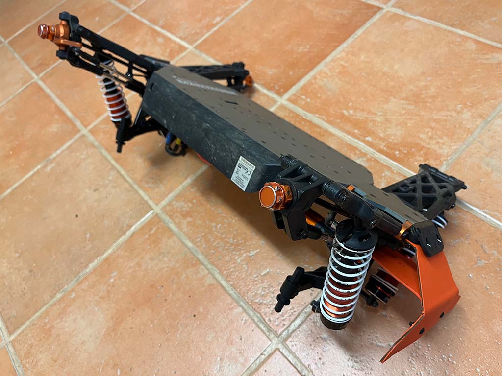

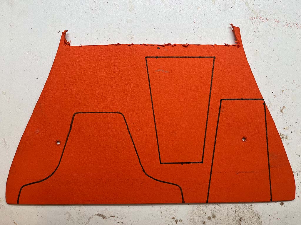

    Dann habe ich mich dem Thema Bumper gewidmet. Ich habe da als Ersatz für die Stockbumper auf diverse Monster Basher Bumper gesehen. Die sehene zwar nicht so nett wie die originalen aus umgehen aber das Problem der zu filigranen Aufhängung, die nur bedingt Schläge einstecken können (das Problem hatte ich auch am Losi 5ive usw). Ich habe da noch im Fundus von Obelix (OC User) ein orangene Kidex Platte gefunden, die er am Losi 5ive am Überrollkäfig im Einsatz hatte.
    Mal schnell vom original Bumper die Form aufgezeichnet und an die Aufhängungspunkte angepasst. Sieht dann so aus:
    Mit dem Heißluftföhn auf ca 170-190°C eingestellt lässt sich das Material passend biegen und behält dann beim abkühlen die Form. Mit etwas Spielerei und Anpassung sieht das nun hinten so aus:
    Ist deutlich flexibler als der original Bumper. Optisch halt na ja. In Schwarz aber sicher OK. Der orangene dient mal zum Testen ... Karo mal umgedreht und passt auch für vorne so.
    Für vorne habe ich mal den orig Bumper von hinten montiert. Erfüllt mal seinen Zweck ... einen 2ten aus Kydex zu erstellen ist nun keine große Affäre mehr. Muss aber neue Trennscheiben für den Proxxon Dremel nachorganisieren.
    Im Zuge des Reifen hinher ist mir aufgefallen, dass hinten beim Mitnehmer ein Pin gebrochen war.
    Diesen konnte ich auch durch eine alte abgenutze Inbusklinge mit 3mm erstellen. Wenn man dazu den Pin von den Baja 5B Mitnehmern vergleicht, der mit ca 500gr Reifen und 10Kg zurecht kommen muss, dann wird schnell klar das 3mm Pins mit 650gr Reifen und 8Kg Chassis eben nicht so ideal sind. Sprich Reifengewicht auf etwa 350gr runter sollte viele "Problembereiche" lösen.

    Danke für den Tipp, Im Moment hälts mal mit dem Schraubenkleber. Sollte das auf Dauer auch nicht halten, komme ich darauf zurück. Monster Fahrverhalten ist auch nicht so meins. Daher wird optimiert.

    Die neue Karo ist nun auch eingetroffen. Aber die wird wohl nur mehr hergerichtet zum weiterverkaufen. Sonst ist sie mir zu schade. Mal schauen wie lange die alte die Fahrten bei Minusgraden noch mitmacht,
