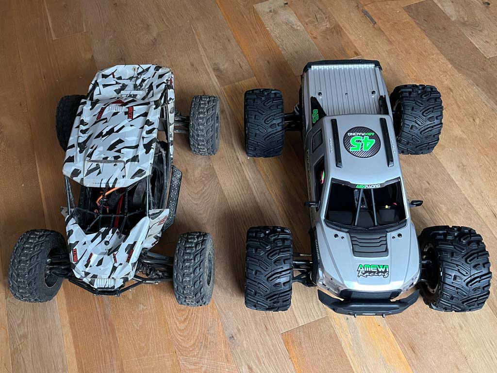

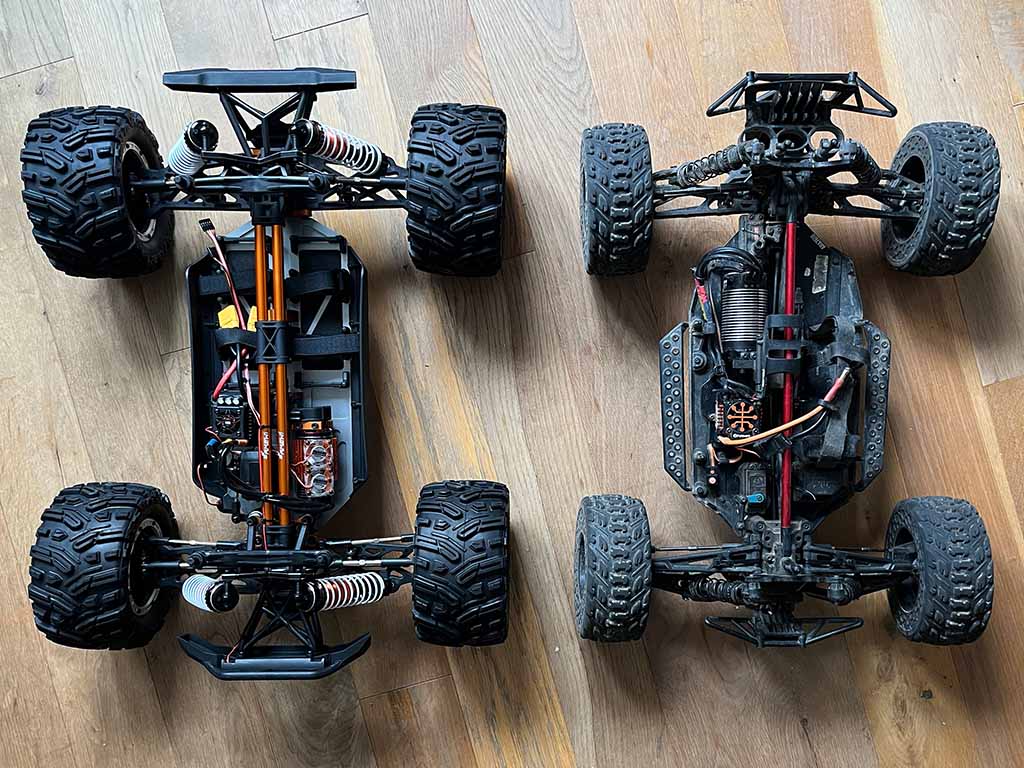

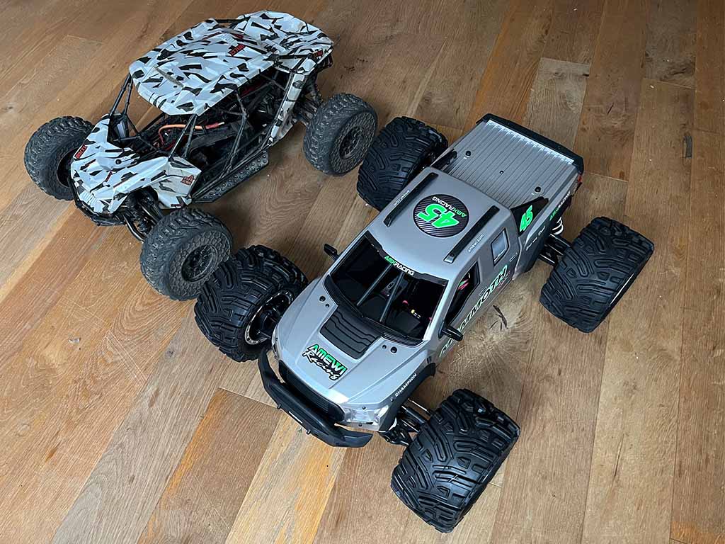

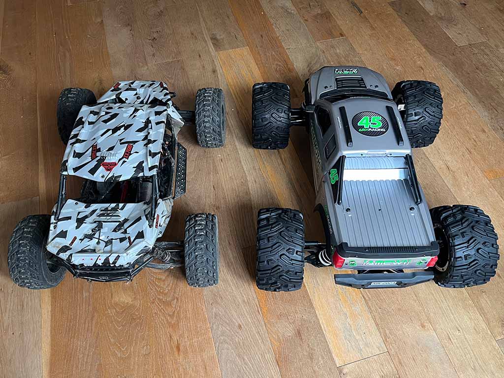

    Hier die Bilder im Vergleich
    Die "kleinen Reifen" daneben sind HPI Baja 5B 1:5er Hinterreifen Wink

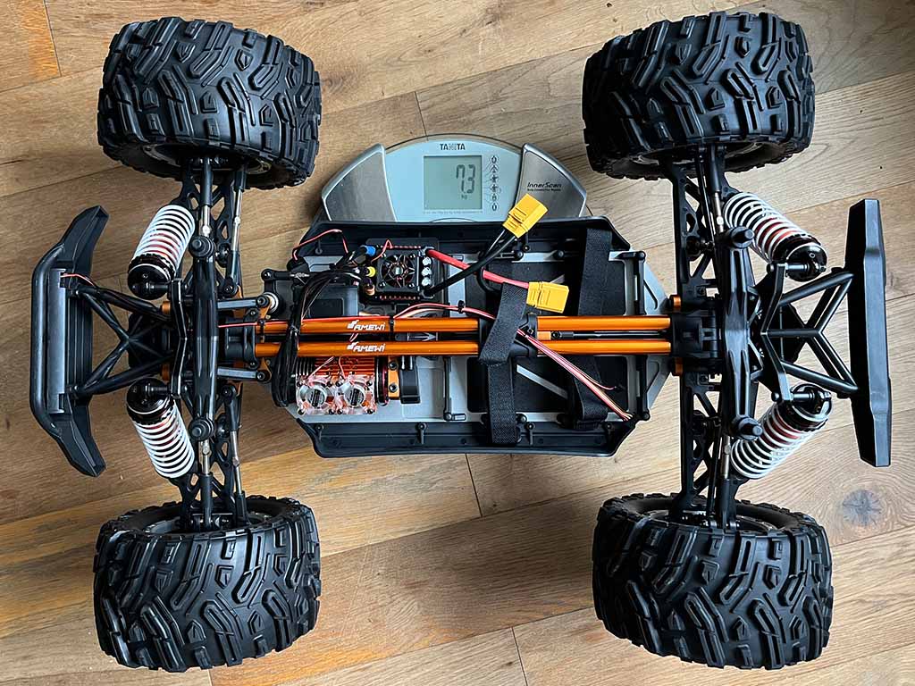

    Alleine das Chassis mit Reifen hat 7,3Kg

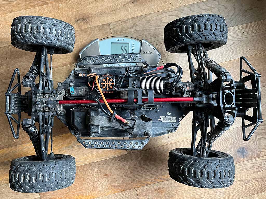

    Das Fireteam Chassis mit Stock Reifen ist mit 5,5Kg ein Leichtgewicht

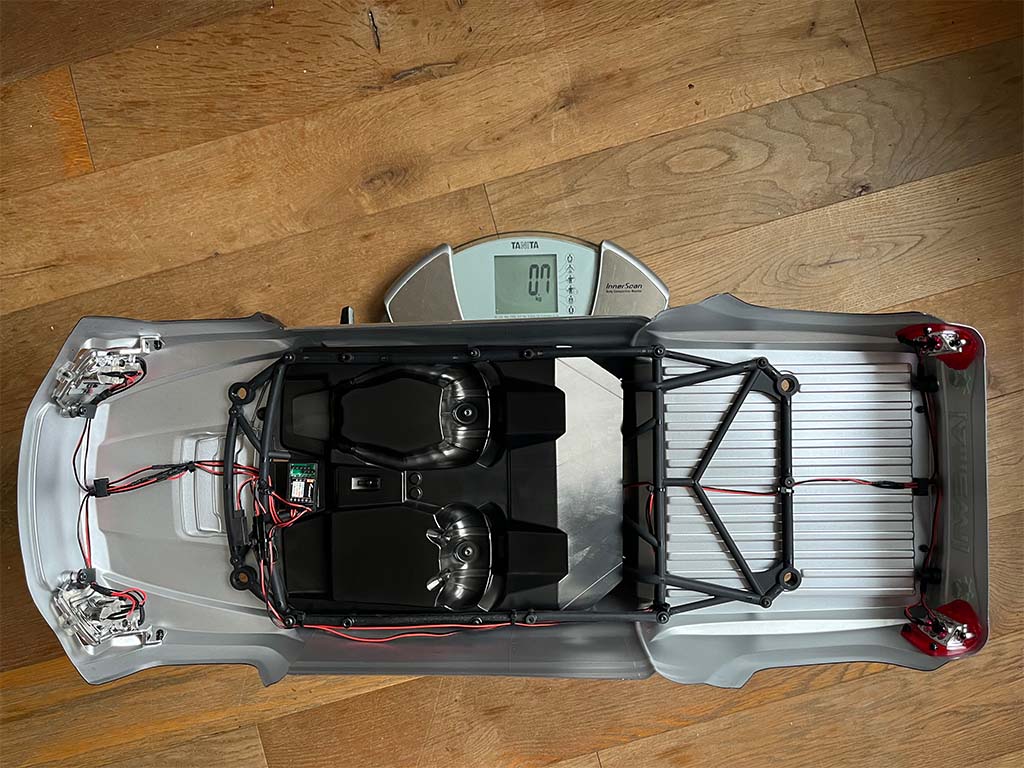

    Mammoth Karo mit der aufwendigen LED Lichteinheit

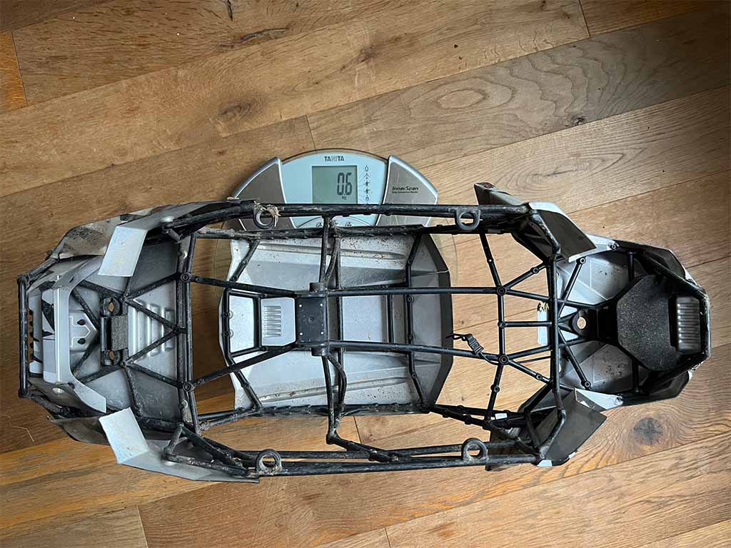

    Und die Fireteam Karo (ohne Fahrerfiguren und Cockpit)

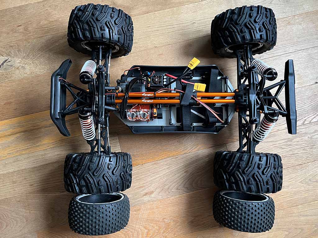

    Sprich, der Mammoth hat ohne Akkus mal gute 8Kg. Ich werde das Teil mit den bewährten 2x 3s Absima 6200mAh befeuern ... sprich plus ca. 950g zusätzlich. Gesamt dann also knapp 9Kg. Was für 6s dann schon ne Ansage ist. Aber die Übersetzung scheint mir gut gewählt und ich bin guter Dinge, dass der Motor (der auch 8s abkann) gut mit dem Gewicht klarkommen wird.
    Einen HW Max5 Regler nachträglich einzukaufen und einzubauen wäre keine große Hexerei (läuft bei mir im 1:5er Baja prima). Aber ich denke 6s werden gut reichen. Vorallem auf glatter Schnee Unterlage.

    Ich habe das Chassis etwas näher begutachtet:
    - Den Regler habe ich Akkuseitig auf 5,5mm Stecker/Buchse umgelötet
    - Alle 4 Dämpfer nachgefüllt (da hat einiges gefehlt). Vorne mit 1000cps und hinten zunächst auch und dann komplett geleert und mit 500cps (kaum merkbarer unterschied zwischen vorne und hinten). Macht einen guten Eindruck (evtl noch etwas überdämpft va. dann bei kalten Temps). Die Rändelschrauben an den Dämpfern sind ganz oben, sprich es ist noch Spielraum für mehr Gewicht am Chassis
    - Das Ritzelspiel schien mir etwas zu lose, daher das Spiel aufs Minimum reduziert. Verbaut ist ein 13er Modul 1 Ritzel.
    - Die Akkuboxen sind schön groß und würden sogar "meine" 4s 8000er Akkus schlucken ... sprich der potenzielle Weg zu 8s wäre durch Reglertausch schnell zu meistern. Die 3s 6200er Akkus wirken darin fast etwas verloren ... auch die Klettbänder erlauben deutlich größere und höhere Akkus. Schön wenn das von Haus aus mitbedacht wird.

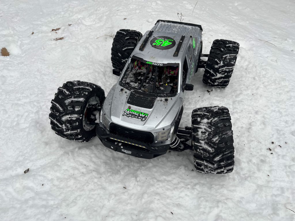

    Sodale. Der Mammoth hat seine ersten 2 Akkuladungen hinter sich. Es hatte wie angekündigt frische -7°C in der Früh. Die Lipos wurden im Wärmekoffer bei 40°C temperiert.
    Hier die Impressionen: https://youtu.be/Sszf_Ix3qoc
    - mit einer (abgefrorenen Hand gefahren nach ca 30sek vertraut machen)
    - Karo streift vorne beim Einfedern und Einlenken
    - Motorhochdrehen ist sehr sanft eingestellt
    - Top Speed passt
    - Reifen Grip war adäquat
    - Muss die Dämpfung etwas zurücknehmen ... kam mir zu träge vor

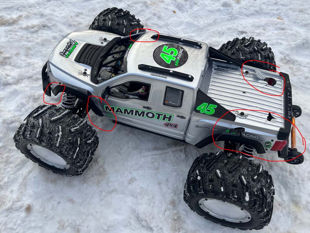

    Die Karo hat Federn gelassen.
    Speziell nach einer unsanften Landung am Dach brach einiges hinten. Bei den Temps darf man sich nicht viel erwarten. Aber dadurch, dass das Lexan rund um die 4 Aufhängungspunkte die ganze Energie aufnehmen muss, ist es kein Wunder bei knapp 9Kg, dass die Karo nachgibt. Das verwendete Material ist definitiv nix Besonderes ... das war beim CEN Reeper besser (aber der war auch leichter). Mit einem durchgehenden rollcage könnte man das Lexan entlasten.
    Zusätzlich bräuchte es auch eine Spurverbreiterung, wenn man den vollen Einschlag/Einfederungsweg nutzen will. Sonst streift die Karo vorne am Reifen. Was für ein kapitaler Designfehler. So reißt man sich gleich mal teile von der Karo weg oder ein. Von Haus aus ist die Lenkung auf 75% Weg begrenzt. Eine Reduzierung auf 50% macht es zwar etwas besser. Ist aber noch keine Lösung. Ich habe nun vorne Teile der Karo weggeschnitten nachdem sie eh eingerissen war (noch nicht ganz ausreichend).
    Also wer die Karo so lange wie möglich nutzen will, müsste alles mal mit Panzertape innen auslegen und selbst das würde bei den Temperaturen in meinen Augen nix helfen. Hier bräuchte es einfach ein flexibleres nciht so brüchiges Material. Denn die Karo selbst ist sonst von der Optik ansprechend.

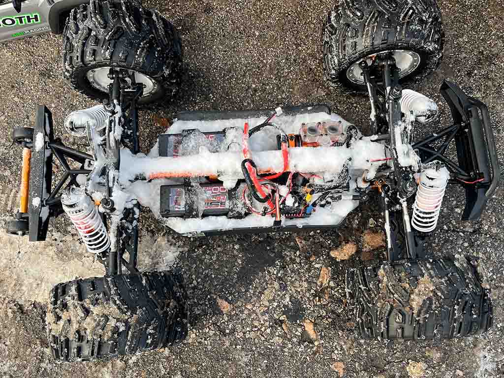

    Hier sieht man schön, dass es noch einiges an Optimierungspotenzial gibt. Das war nach Fahrt Nr 1. Nach Fahrt 2 war noch mehr Schnee drinnen. Die Karo liegt seitlich kaum an und vorne und hinten sind die Innereien kaum geschützt. Dementsprechend liegt nach kurzer Zeit alles unter Schnee. Die Motorlüfter waren unbeeindruckt. Der Regler ist wasserdicht. Der Empfänger war geschützt und hat nicht gemuckt. Nichtsdestotrotz wäre es sinnvoll die Komponenten vor äußeren Einflüssen zu schützen.
    Bei Akkuladung 2 hatte ich teils Lenkprobleme. Zunächst ging es nach links immer schwächer und dann gar nicht mehr. Da dürfte sich Schnee/Eis festgeklemmt haben, denn nach 2-3 Sprüngen ging es plötzlich wieder. Allerdings ist mir bei der Kontrolle nach der Fahrt aufgefallen, dass die Schrauben, die die Lenkstangen mit der Ackermannplatte verbinden locker waren (auf beiden Seiten).

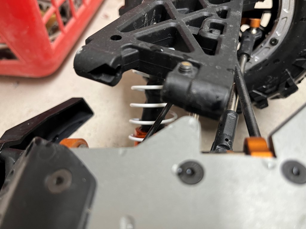

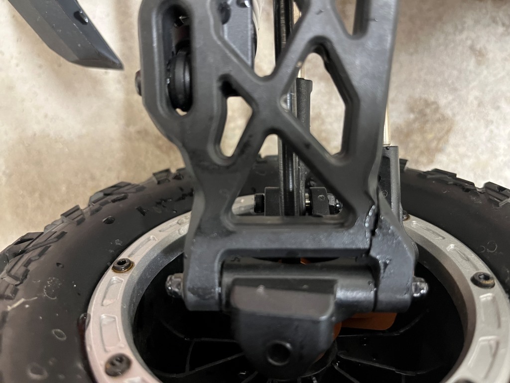

    Wie es halt so kommen muss war ich bei Akkuladung 2 etwas unvorsichtig und bin hinter eine Bank gefahren, hinter der noch eine stand, die ich leider übersehen habe. Der Speed hat auf jeden Fall gereicht um den vorderen Querlenker einzureißen.
    Klassiker, habe ich schon bei einigen RC Cars geschafft (auch beim Asso RC8)
    Und bei der Kontrolle der anderen Seite fiel mit der wackelnde Reifen auf (da hat sich eine Schraube verflüchtigt und der Querlenker war vorne eingerissen)
    Na gut ... also ist ein Satz unterer Querlenker fällig, den ich mittlerweile bestellt habe (ist auch lagernd gewesen). Die Preise erinnerten mich eher an Großmodell Niveau. Die China Alternativen von ZDracing direkt wären deutlich günstiger, aber im ersten Moment nicht nach AT lieferbar. Nachdem ich nä Wo (nach meinem Arbeitseinsatz in München) wieder fahren will und die Dämpfung weiter optimieren will habe ich nicht lange nachgedacht. Die 5x16er Rundkopfschraube habe ich auch flux nachbestellt.
