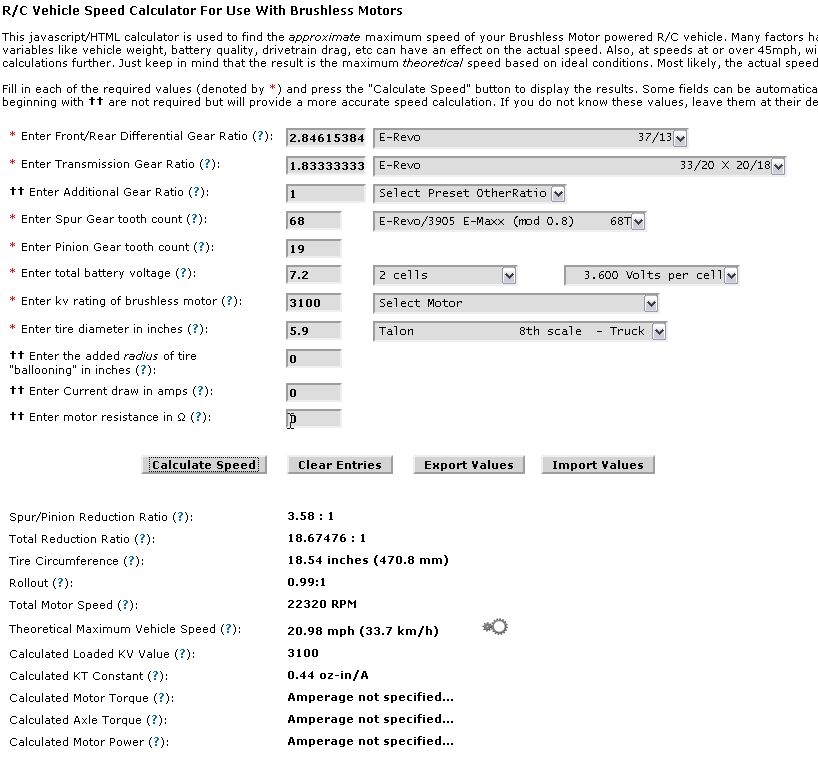

    ich stehe gerade irgendwie auf dem Schlauch was den Anschluss eines Single Brushed Motor an den EVX-2 betrifft!
    Original sind die beiden Titan 550 Motoren ja separat an den EVX angeschlossen. D.h. jeder einzelne Motor läuft mit 7,4/8,4 V je nach Akkutyp. Dann würde das auch mit der Originalübersetzung übereinstimmt was die Geschwindigkeits Auslegung betrifft. -> ~33km/h
    D.h. wenn ich jetzt einen 14,4 V Motor betreiben möchte müsste ich diesen in Reihe an den EVX-2 anschließen.

    Genauso is es, es liegt die volle Spannung am Titan an (sind halt beim neuen Maxx 16,8 V)
    Fehler in deiner Rechnung ist die kV-Angabe (woher hast du die 3100 kV?), hab mal etwas gegoogelt und finde da Angaben mit 19800 Upm bei 14,4 V Wink

    Würde aber auch bedeuten das man einen BrushLESS calculator nicht so gut auf BRUSHED antriebe umsetzen kann *g* (schließlich verhalten sich die motoren ja leicht anders.... von wegen bürste / bürstenlos ^^)
    Nebenbei: ca 1500 kv haben die titan motoren - du färst dein e-maxx auf 14,4v mind. *g* und es sind immer noch brushed motoren, die verhalten sich doch leicht anders wie Bl´ler.

    Okay ich danke Euch, meine Angebaben die ich zum 550 Titan gefunden habe waren 22-23t rpm bei 7,2V! (Google)
    http://monster.traxxas.com/showpost.php?p=3979430&postcount=8
    http://monster.traxxas.com/showpost.php?p=3978602&postcount=3
    @Caneloni, ist ja eigentlich nur ein Drehzahlkalkulator, da ist es ja dann erst mal egal welcher Motor. Aber wenn man die flaschen Drehzahlen eingibt funktioniert das natürlich nicht! Crying or Very sad

    3000 kV hatte der motor vom e-maxx und e-revo (bzw die 2 titans) ganz sicher nicht - vieleicht der titan der in den xl-5 verbaut wird (ist nicht der gleiche!).

    Jo, du hast wohl die Drehzahl des Titan 12 Turn Motors erfasst.
    (deine Links!)
    Die 23T Titan Motoren (oder manchmal auch als 21T deklariert,
    keiner weiss es so genau), werden bei 14.8V ~ 22.000U drehen
    meiner Meinung nach.

    was ca. 1500 kV sind
