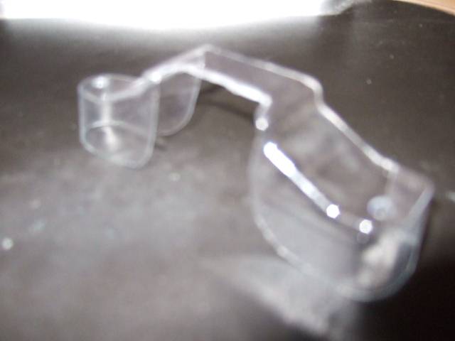

    wie stelle ich denn ein bild ein?? habe versucht als dateianhang. klappt aber nicht, da meine bilddatei 108 kb hat... und damit 8kb zuviel.

    Anbei Tesseners Bild:
    Bißchen schärfer wäre halt schön gewesen Rolling Eyes
    Zum Motor: noch weniger Windungen bedeutet noch weniger Drehmoment pro Ampere und damit eine noch höhere Stromaufnahme, was den Motor erneut abbrennen läßt. Das verschärft also das Problem nur noch.
    Du bräuchtest einen Motor mit mehr Windungen und/oder mit einem längeren Gehäuse. Hier im Forum hat jemand einen 600er(?) eingebaut ist ist dann mit der Standarduntersetzung bestens zurecht gekommen.
