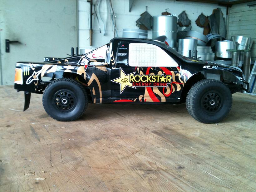

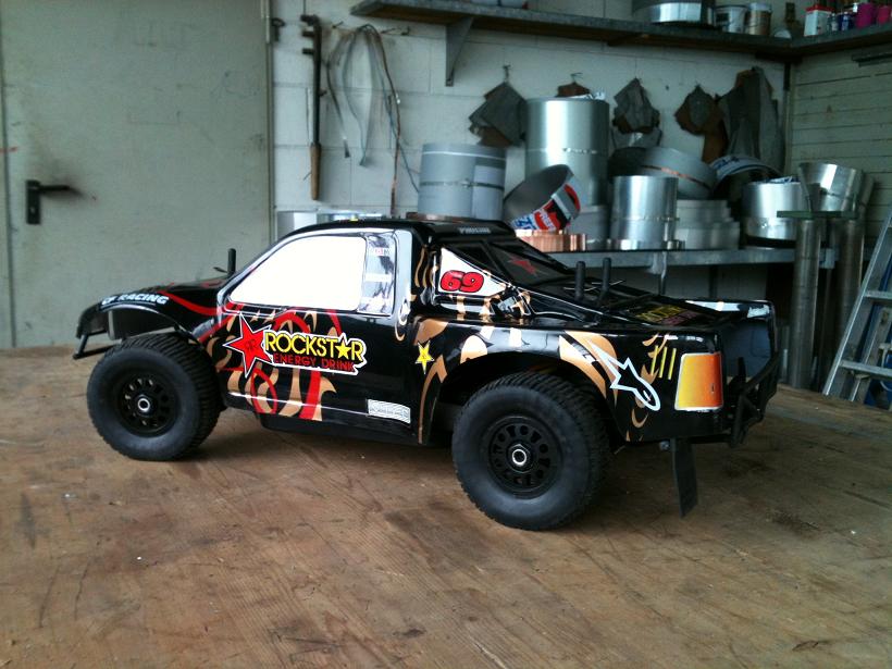

Meiner hat ein paar kleine Updates erhalten.
Neues Styling mit ROCKSTAR Aufklebern. Schwarzen Felgen und den Spritzlappen.

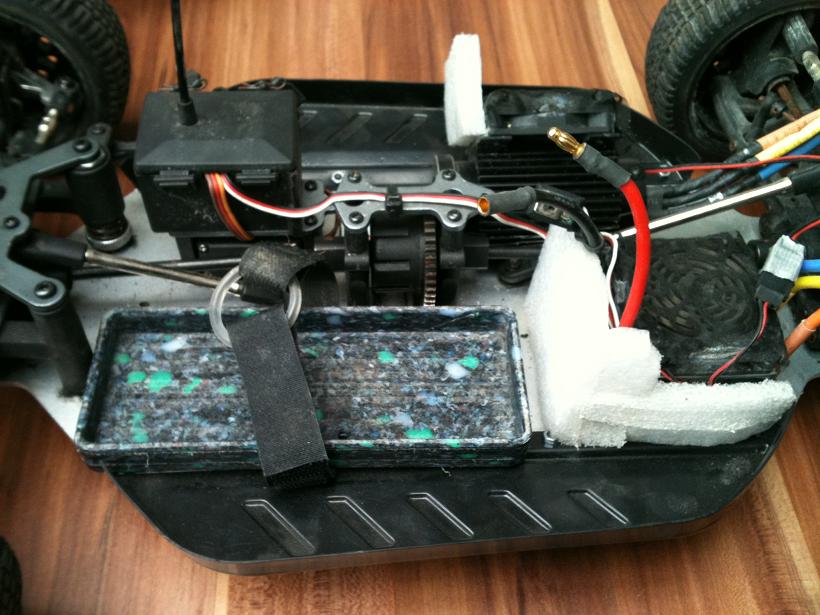

Neue Akkuwanne mit klett, Regler weiter nach vorne gesetzt.

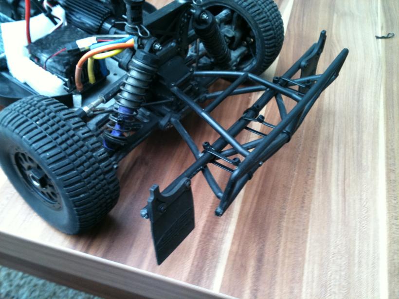

Spritzlappen-konstruktion aus einem Kleiderbügel und Kabelbindern _________________ Mugen Mbx6T MMM, In-Racing, Titanschrauben etc

Sehr unschön das mit Deiner Karosserie. Sie ist bei niedrigen Temperaturen sehr anfällig für beschädigungen. Meine ist imm bereich der hinteren Karohalter ach leicht eingerissen. Was sagt uns das, es ist einfach zu kalt. _________________ Mugen Mbx6T MMM, In-Racing, Titanschrauben etc

Ja, meine ist regelrecht zersplittert. An der Neuen sind die Karobohrungen leicht versetzt, was zur Folge hat, das der Radkasten hinten links am Reifen schabt. Auch ein Ausschneiden der Karo am Radlauf bringt nichts, also hin zu C. und Tauschen. Zudem sind beide Radkästen zu weit nach Innen gezogen.
Deine Karo sieht gut Gestaltet aus, besonders mit dem neuen Reifensatz. Auch der Kleiderbügel, der als Spritzlappengestänge fungiert, cool. Das Styropor vor dem Regler soll als Staubschutz herhalten?
Die Karohalter sind beim SC sehr lang, gekürzt kommen die besser. Ich hab die ca. 10mm über der Karo stehen gelassen, abgerundet (ist ja Butterweicher Kunststoff), und 1:10er Schaumgummiringe über das Bohrloch geklebt. Schützt in einem die Karo vor Kratzer und bietet einen sicheren Halt. Zwar sind über den flexiblen Streben auch diese Ringe dran, aber doppelt hält bekanntlich besser..
Wo die Karo -auch die "Originale"- leicht einreißt, sind die Heckschürzen. Den Bereich um die hinteren Halter kann man stärken, in dem die Auflagefläche verbreitert wird. Und/oder eine Strebe zwischen den beiden Pfosten ziehen.

Also es ist eine Art Epo-Schaum den ich zum Schutz vor grobem Schmutz mit etwas Sekundenkleber am Regler und am Lüfter des Motors fixiert habe. Das mit der Auflage zwischen den hinteren Karohaltern ist ne gute Idee! Bis jetzt ist die Karo mit Panzertabe zwischen den Haltern verstärkt, vorne sowie hinten. Das ist auch eine gute Vobeugende maßnahme gegen das einreisen.
