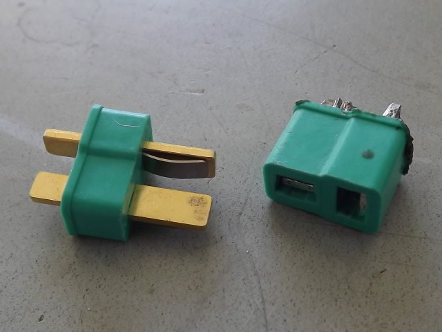

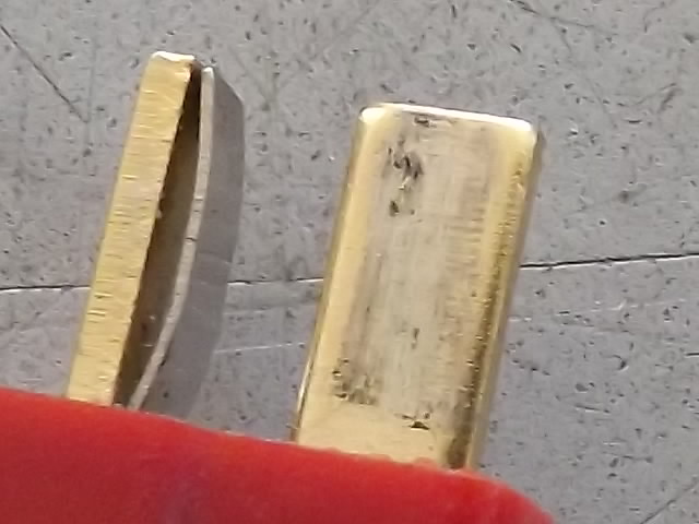

Also, mein Verdacht: einer der Deans war schlecht verlötet, dadurch Hitzeentwicklung und ein Kontakt der Deans ist in das Plastik geschmolzen. Alle Deans waren bereits fertig verlötet vom jeweiligen Lieferanten.
Links - der besagte Dean - rechts, im Vergleich ein neuer Dean. Man beachte den Unterschied am Kontakt beim + Pol.
Hab versucht den Dean aufzuschneiden um den Querschnitt zu bekommen. Die 2 Kontakte berühren sich kaum.
Hab gestern meinen 3S Lipo bekommen und werde diesen jetzt testen.

wenn ich mir schon die Lötzinnreste an deiner Buchse erkenne, kann ich dir sagen, dass da sehr schlampig gelötet würde. Da ist ja das Zinn gar nicht auf der Lötfläche verteilt, man sieht nur einzelne Stellen, wo Zinn ist. Das Kabel ist zwar natürlich ab und hat somit schon den Großteil des Lötzinns mitgenommen, aber dennoch sollte das besser aussehen. Eigentlich müsste auf der ganzen Lötfläche eine Schicht Zinn sein, ist sie aber nicht Da würde ich an deiner Stelle lieber bei allen Deans gucken, und gegebenenfalls neu verlöten (lassen). Das was du da hast ist ganz klar eine kalte Lötstelle. _________________ Fuhrpark:

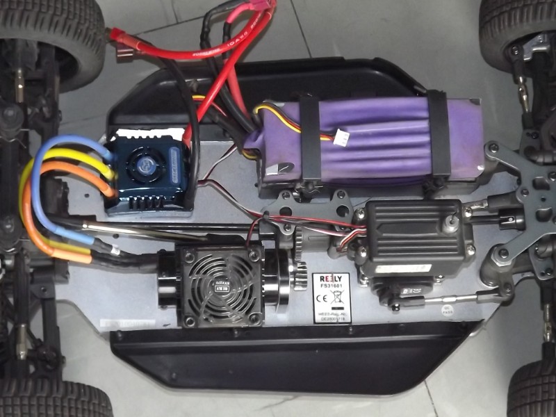

Um die Dämpfer heckseits muss ich mich auch endlich mal kümmern.
Das Originalservo im Reely SC scheint mit einem Glockenankermotor betrieben zu sein, so leichtgängig wie es ohne Strom läuft.
Dazu zwei Kugellager und Metallgetriebe, eigentlich optimal für ein Gas/Brems-Gestänge.

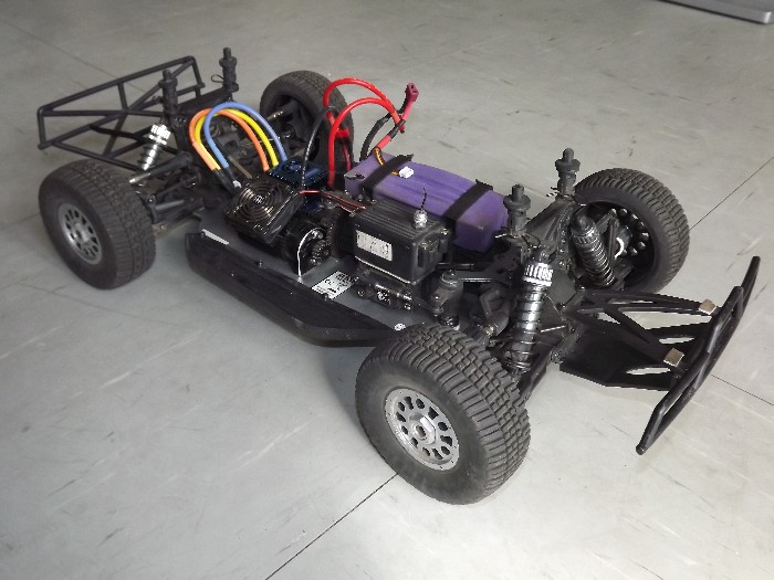

Meiner ist nun wieder ein wenig optimiert..
Direkter Vergleich zum Reely aus der Box..
Kabel am 150A Xerun müssen beschnitten werden..
..obwohl der Abstand zwischen Akku und Regler etwa 5-6cm lang ist, viel Spielraum bleibt bei den dicken Turnigy-Strippen nicht.
Bin auf die Reely-Akkubox wieder umgestiegen, weil die erstens näher am Centrum liegt, leichter ist und damit die beiden LiPos halten, ist der obere Akku mit einem Gummi überzogen. (Braucht der eh, weil das Gehäuse mal wieder spröde ist.
Und die lächerlich langen Karohalter wurden um einiges kürzer.
Zudem ist nun am Bumper vorne je ein Schaumgummiblock, um den lästigen Gerappel der Karo vorzubeugen.

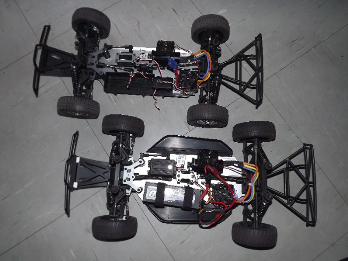

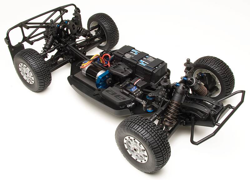

hier mal die drei SC von Ansmann/Reely DST, Asso SC8e und HPI Apache..
Wenn man jetzt bedenkt, das der HPI ca. 500€ teurer kommt als die
Einstiegsvariante von Ansmann/Reely, wäre mir der Spaß zu teuer.
Zudem verfügt der Apache nicht über den Überrollkäfig, der den Asso so unnachahmlich macht, der demnächst in meiner Sammlung aufgenommen wird.
Kann ich auch endlich mal testen, ob der Asso Käfig auf den des Ansmann passt.. A pro pro, der hat ein kleines upgrade hinter sich,
unter anderem längere Dämpfer hinten aus dem St-rr (mit Faltenbelägen), und einem Hitec-7950 Servo. Jetzt müsste nur noch die Karo bearbeitet werden, also die Reely Aufkleber weg, und die hinteren Radkästen nach außen ziehen.
Geht sehr gut mittels Heißluftgebläse, wenn das weiche Lexan sofort nach der 'Behandlung' mit kalten Wasser benetzt wird.
Die Fenster werden innen vom Lack befreit, transparent kommt immer besser an.
Mit stark gekürzten Karo-Zapfen schaut der China-SC meiner Meinung recht gut aus..
