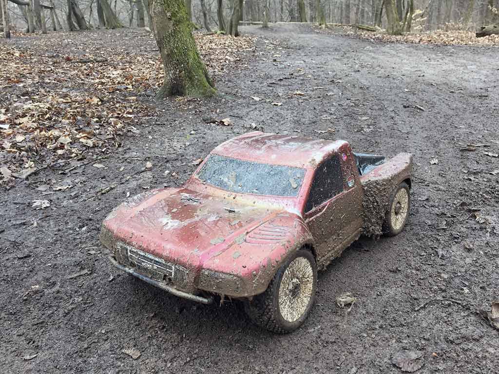

    Karo ist wieder heil. Härtetest gleich heute früh gemacht bei +6°C . Boden war schön weich und feucht von der Schneeschmelze und dem Regen.
    Hängt schön tief in den Federn, nachdem etwas Gewicht dazu gekommen ist
    Chassis Winterschutz wäre halt kein Fehler Wink
    Das zusätzliche Gewicht hat man dann so ab Mitte der Akkuladung gut gespürt. Die AKA Reifen avancieren langsam zu meinen Favoriten. War auf der weichen Erde sehr gut zu fahren. Nicht zu aggressiv vom Grip. Sind auch auf trockener kurzen Wiese sehr angenehm zu fahren. Und auf Schnee/Eis haben sie ebenfalls ansprechende Leistung geboten.

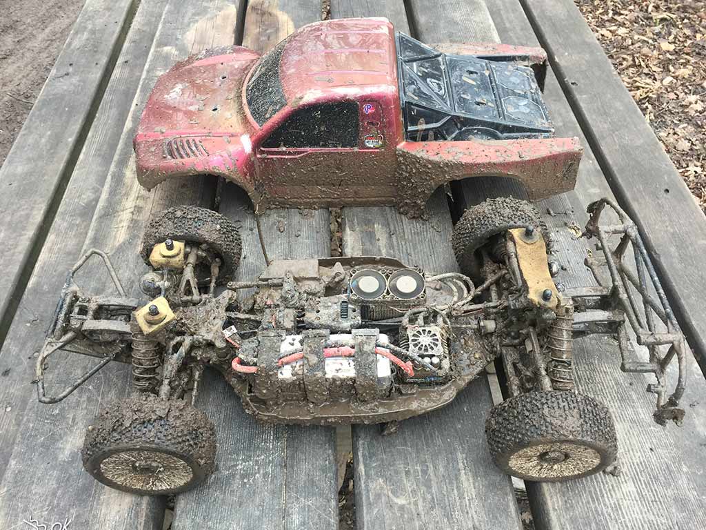

    Das chassis ist wieder sauber Wink diesmal habe ich einfach die rc+elokomponenten ausgebaut und das chassis abgebraust (Karo+Überrollbügel sowieso). Danach alles mit wd40 nachbehandelt. Nachdem auch die elokomponenten wieder sauber waren kam die erste Ernüchterung. Motor zuckt nur hin und her.
    Hat mich nun 3 Anläufe gekostet, die Ursache dafür festzunageln. Dachte zunächst die sensoreinheit im Motor wäre durch Feuchtigkeit hinüber. Das war es nicht ... Habe ich gereinigt und dann auch gg die vom rc8t Motor getauscht. Keine Änderung. Sensorkabel getauscht ... Hat auch nix geholfen. Regler zerlegt, getrocknet und wieder mit wet protect behandelt ... Keine Änderung. Neueste Firmware aufgespielt ... Wieder nix.
    Als ich dann schon bereit war alles zu demontieren um es einzuschicken hatte ich plötzlich das mittlere motorkabel, dass sich vom reglersockel gelöst hatte in der Hand. Daran hatte ich nicht gedacht. Wieder neu angelötet und siehe da ... Läuft wieder brav.
