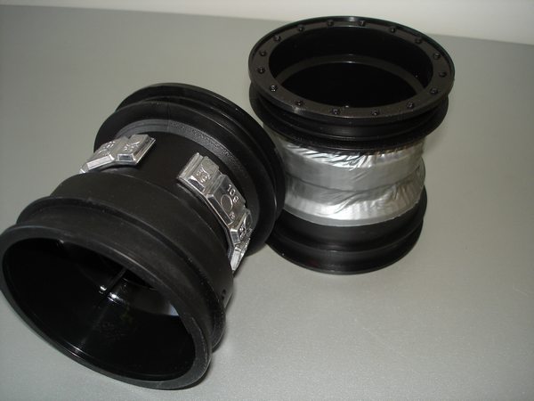

    Step 9
    Die Räder. Das Foam habe ich erstmal nicht beschnitten. In jedes Rad habe ich 100 Gramm Blei geklebt und mit Duck Tape gesichert.

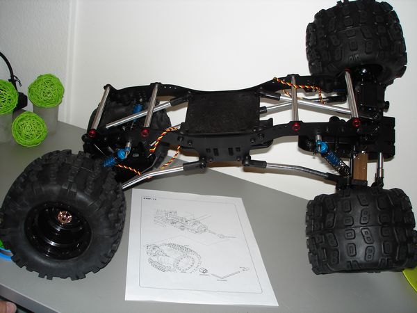

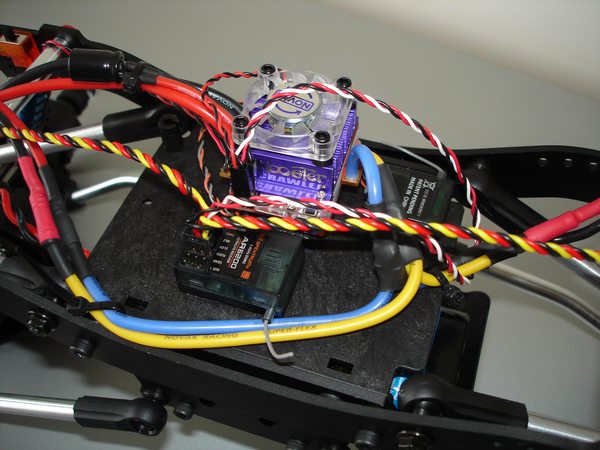

    Nun noch die „Organe“ um das Teil zum „Krabbeln“ zu bringen
    ESC und Motoren habe ich mit Steckverbindungen versehen, dass man alles leicht wieder trennen kann. Ein Motor muss „verpolt“ angeschlossen werden da die Motoren jeweils um 180° versetzt im Chassis eingebaut sind.
    Kleiner Lüfter um dem ESC die Hitze zu nehmen.

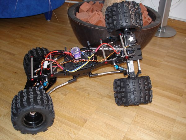

    Step 12
    Freude herrscht ..... er läuft. Der Akku sitzt im Übrigen auf einer Platte unter der Elektronikplatte.
    Nun wartet er noch auf die passende Karo.
    Länge: 590 mm
    Breite: 420 mm
    Höhe: 180 mm
    Bodenfreiheit: 105 mm
    Radstand: 420 mm
    Gewicht: 4950 Gramm Twisted Evil
    Zu gegebener Zeit werde ich natürlich noch Outdoor Bilder und Fahrbericht nachliefern.

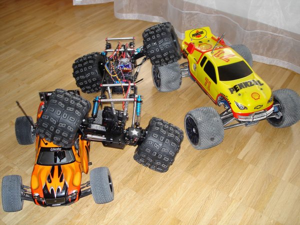

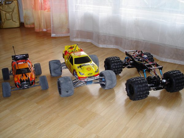

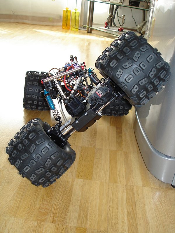

    Zum Grössenvergleich .... hab hier noch zwei Bilder geschossen. Die Grösse von REVO und FIRESTORM sollte wohl jedem bekannt sein. So fällt der Grössenvergleich verständlicher aus ....

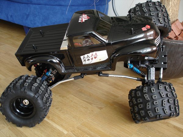

    So, zuguterletzt die Karo ..... und jetzt heisst Rock 'n' Roll Twisted Evil

    Die Karo passt ja perfekt! Vor allem das Schwarz kommt super rüber!

    Die Motive sind auch nach meinem Geschmack - Daumen hoch! Cool
