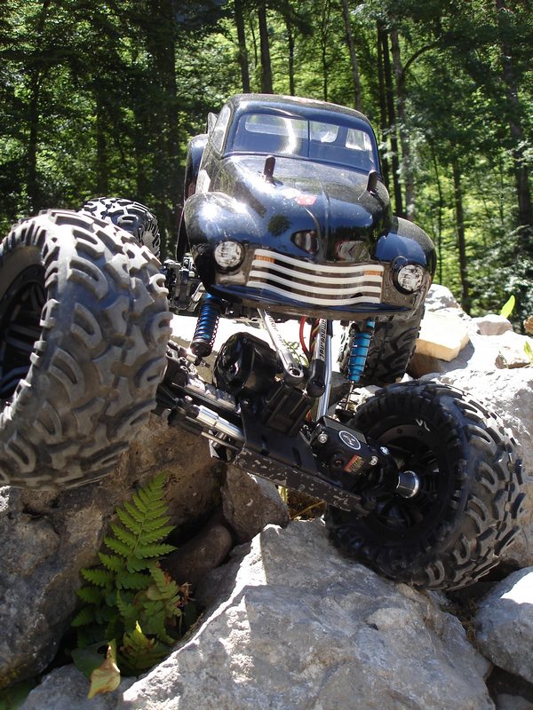

Danke ..... ich hab bei der Karo mal ne neue Technik (zumindest für mich neu) ausprobiert. LEXAN PICTURE GLUE heisst das Zauberwort. Funktioniert wirklich supergut und das Resultat find ich auch grossartig. So wirds gemacht: http://www.youtube.com/watch?v=yqr1Xk6MujY _________________ Kommt auf die dunkle Seite der Macht ... wir haben Kekse |

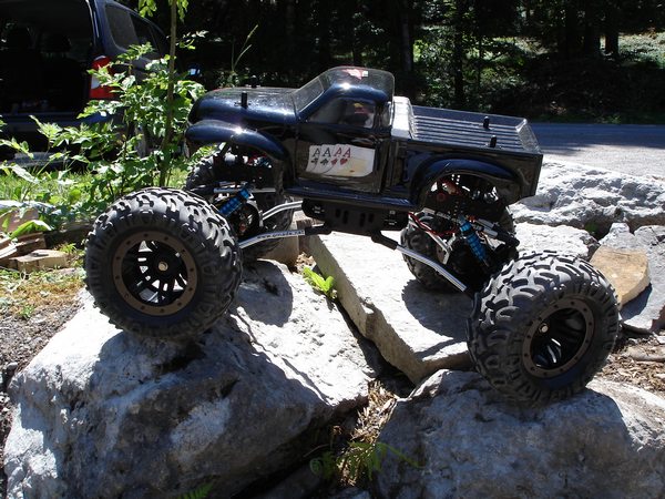

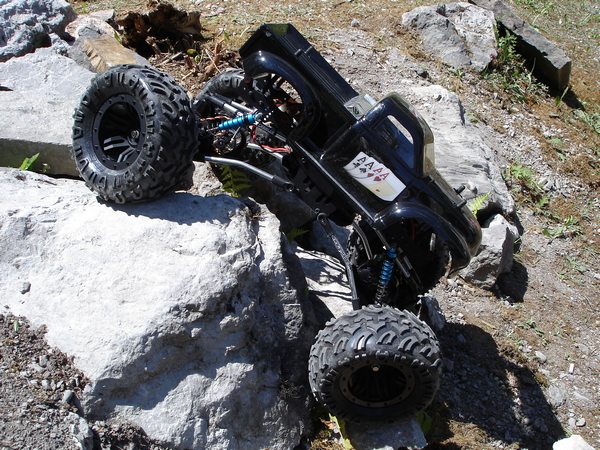

Update:
Eingebaut hab ich nun zwei Hitec HS-5955 Titanium Gear High Speed Servo mit 24 Kg bei 6 V. Jetzt kann mit einem Lenkeinschlag fast die Felsenformation verschoben werden.

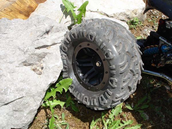

- Reifen: Proline MOAB XL 40 Series
- Felgen: Axial Oversize Narrow Rockster Bead Lock (Black)
.. und damits auch passt die entsprechenden Radmitnehmer-Adapter von GMADE.: Gmade 17mm Wheel Adaptor & widener
Zudem wurde das Blei in den Rädern auf 250g pro Rad erhöht. Neues Gesammtgewicht des Fahrzeuges 5570 Gramm.
Dieses Upgrade hat sich gelohnt. Der Gmade bewältigt nun Hindernisse die mit den Stock-Rädern nicht zu überwinden waren. Da ich das Foam in den Rädern sternförmig beschnitten habe sind die Räder schön weich und verbeissen sich richtig im Fels. So sieht das Auto nun aus.
