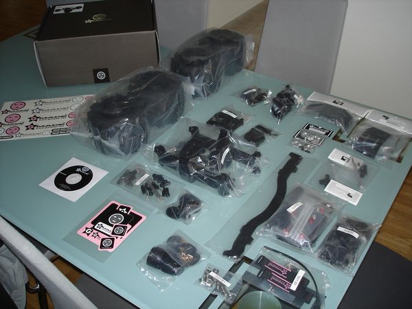

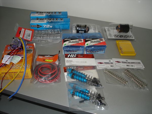

    Nach knapp 14 Tagen hatte mir der freundliche Mann von der Post alle Pakete nach Hause geliefert. Hier die Ausbeute:
    Die Parts:
    Der G1
    Zur Lieferung:
    Aus den USA bekam ich alles wie Bestellt … keine Beanstandungen. Auch in Korea funktioniert das anscheinend. Alle Teile sind sauber verpackt und jeder Sack ist mit einer Nummer versehen.

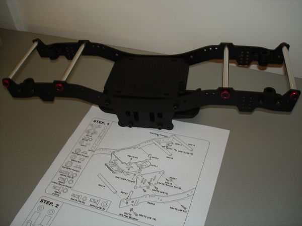

    Die Schrauberei konnte beginnen:
    Um es vorwegzunehmen, die Bedienungsanleitung auf der beigelegten CD beschränkt sich auf ein PDF-File. Voll bebildert aber ohne jeden Text. Trotz dem Umstand dass einige Schritte nicht von vornerein Klar sind ist es für einen halbwegs erfahrenen Modellbauer kein Problem den G1 zusammenzubauen.
    Also … Step 1. Schon hier kam ich ins Staunen. Alle Teile passen wie die Faust aufs Auge und sind hervorragend Verarbeitet!

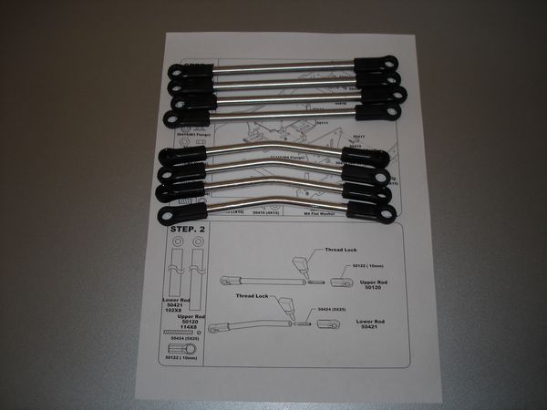

    Step 2
    Die Links …. eine Heidenarbeit diese Aluteile mir den Kunststoff Rod Ends zu verschrauben. Das Blatt mit der ausgedruckten Anleitung ist übrigens ein normales Din-A4 …. man beachte die Grösse der Rod-Ends!!

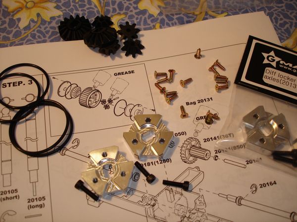

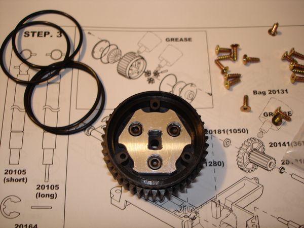

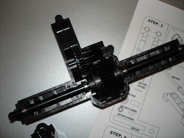

    Step 3
    Nun die Achsen. Ich habe mich vorneweg dazu entschieden die Diffus mit den Diff Lockern gänzlich zu sperren. Crawler wollen Traktion Twisted Evil . So kommen die Kegelräder wieder ins zurück ins Plastik-Säckchen.
    Diff mit O-Ring Abdichtung
    Die Achse mit Getriebe. Alles Kugelgelagert.
    TRAXXAS REVO 3.3 / HPI FIRESTORM 10T G3.0 / GMADE G1 Crawler

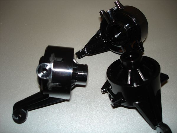

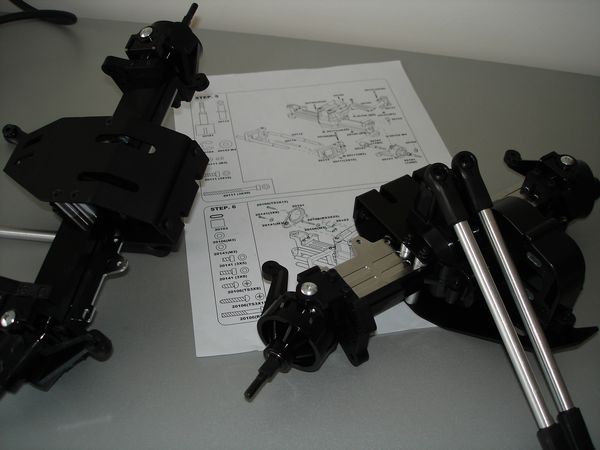

    Step 4
    Da der G1 etwas mit dem geringen Lenkeinschlag zu kämpfen hat, habe ich den Rat in div. Foren befolgt und die Anschläge auf den Knuckle kurzerhand entfernt. So sind wirklich ein paar Grad mehr möglich.
    Zum Bild: Links beschnitten, die zwei Rechten sind noch Original.
    Anstelle des Rammers habe ich mich dazu entschlossen, die SkidPlate zu verbauen. So ist das Getriebegehäuse auch geschützt und die „Schnauze“ kann sich weniger im Gelände verhaken.

    Step 5
    Die Servos mit Lenkgestänge. Der ServoSaver ist ein besonderer Hingucker. Hier gibt es 2 Typen: "Hard" und "Soft". Ich habe mich für "Hard" entschieden.
    Hier sieht man auch die SkidPlate besser.
    Auch hier perfekte Verarbeitung. Dreht man das Lenkgestänge und die Rod Ends schön bis an den Anschlag ist die Spur wunderbar Neutral.

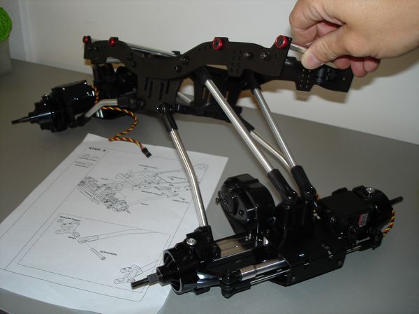

    Step 6
    Die Hochzeit. Jetzt werden mir zum ersten Mal die enormen Ausmasse dieses Crawlers klar. Der ist Riiiisig Shocked Shocked Shocked

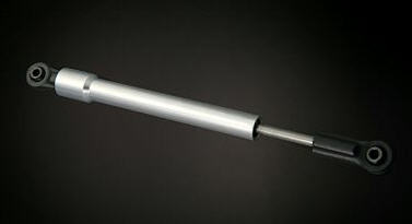

    Step 7
    Und nun noch die Dämpfer. Erst mal mit den härteren Federn und 50er Öl. Die Erfahrung wird zeigen ob sich das bewährt.
    Wichtig hier, dass die Dämpfer frei arbeiten können. Um ein Verkanten zu verhindern sollte man an der unteren Aufnahme auch eine Distanzhülse einsetzten. Da ich grad nichts passendes hatte habe ich die Distanz mit 2 Muttern eingestellt. Die werden aber noch durch Alu Röhrchen ersetzt.
    Ja ich weis ….. ich hab die falschen Dämpfer bestellt. Ich wollte sie eigentlich in Silber und nicht in Blau Evil or Very Mad

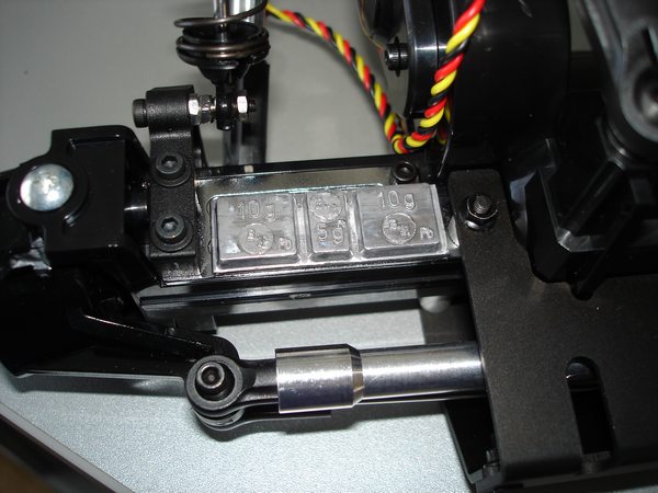

    Step 8
    Blei um das Gewicht des Servos auf der anderen Seite der Achse auszugleichen.
