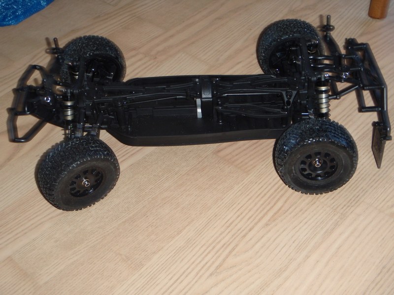

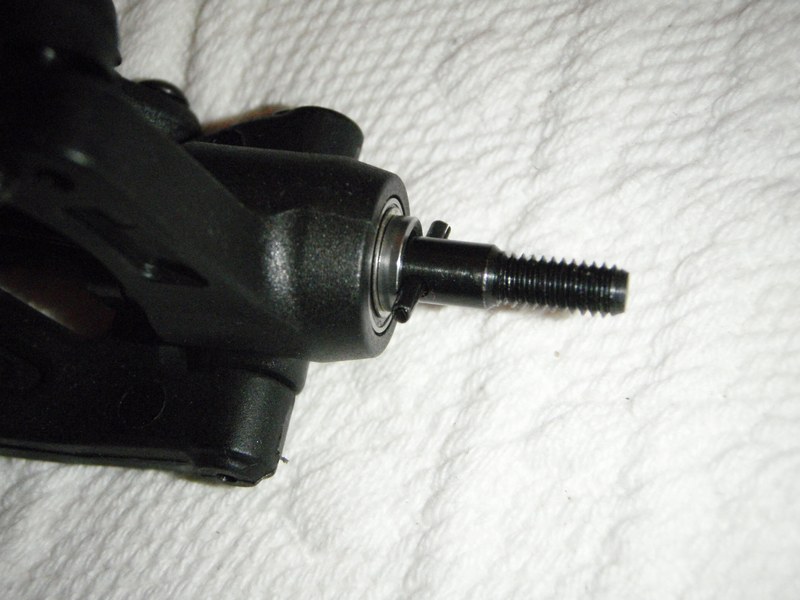

Das mit den Achschenkel hinten ist doch bei vielen Autos so und normal, da kann man dann über die Distanzstücke (die sollten natürlich beiliegen) den Radstand ein wenig ändern.
Die Achschenkel vorne mit unterschiedlichen Nachlaufwinkeln sind doch auch nett, oft muss man andere Teile extra nachkaufen. Was das für Auswirkungen aufs Setup hat, da empfehle ich mal Setupratgeber wie der von Xray. Auswirkungen hats schon spürbare.

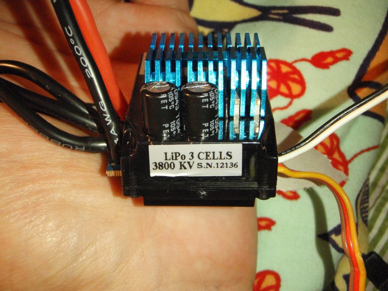

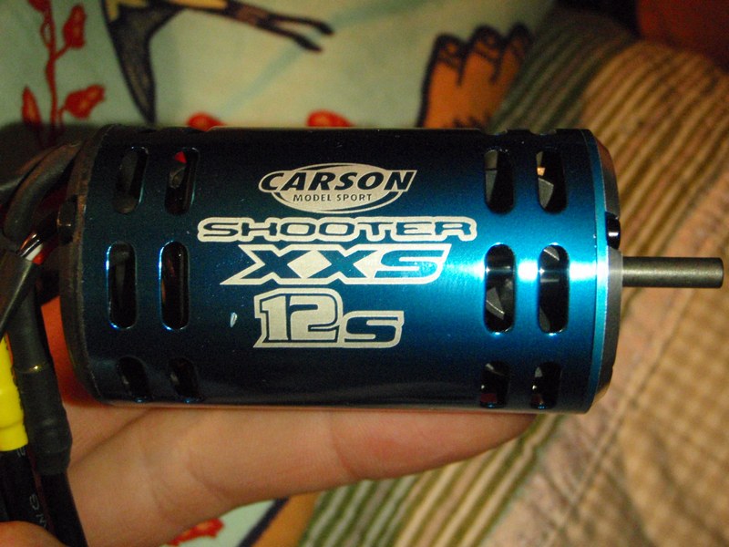

da es samstag vormittag in deutschland schnell gehn musste und nich so teuer werden sollte, hab ich recht überstürzt ein carson set gekauft. auch was neues. ein schooter mit sensor. 3800kv und bei bedarf sogar 3s.
fand ich interessant und passend. der motor is komplett offen und hat ein lüfterrad auf der welle montiert. man kann direkt die wicklungen/rotor sehn. ich hab fest damit gerechnet das er die erste fahrt am strand nich überlebt hehe. der superfeine salzige dänische sand hat schon einige meine wagen in die werkstatt getrieben. das set ist aber aus einem 1/10 rtr offroad modell entnommen. leider endet das märchen hier abrupt. ich hab bei der grösse fest mit einer 3mm welle gerechnet. shooter war für mich ganz klar 1/10. möööp. die welle hat 4mm?? da passt keins meiner ritzel. es is ein ritzel dabei, aber das hat mod 06.
ich brauche 48dp. auf der carson homepage is auch nix zu finden...auch zu neu?
ansonsten hätte ich nur noch ein standard tamiya set im koffer, da passen aber die goldstecker nich an das saddlepack und der nette däne hat keinen lötkolben...
bleibt also nur noch die pflicht den burschen zu wiegen. 1250 gramm ohne alles. schade

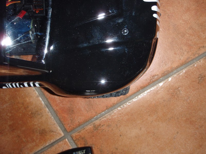

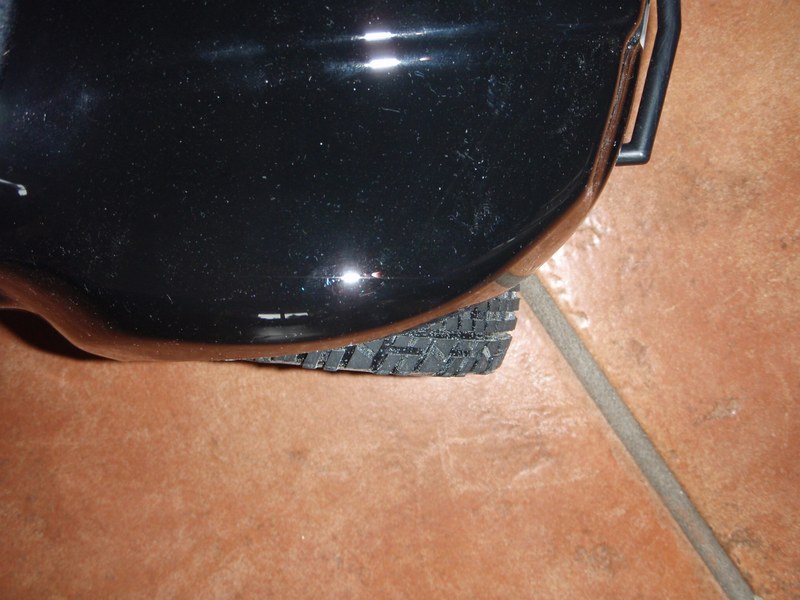

so, ich hatte den wagen ersma in keller verbannt nach dem urlaub. letzte woche habe ich dann bei ansmann angerufen. wer so viel tadelt muss auch loben. an dieser stelle muss ich echt eine lanze brechen für die jungs. der mitarbeiter war freundlich und kompetent zu gleich. ich hab ganz sachlich mit einem lächeln meine sorgen geschildert und ich wurde ernst genommen. die fehlenden teile habe ich ohne wenn und aber gesendet bekommen. wir haben gemeinsam über die patzer in der anleitung gelacht und dann kam der knaller.
ich hab die karo ja schön mittig/zentral auf das chassis gesetzt. dabei hab ich übersehn das sich die karo vorn sehr deutlich verjüngt. (eigentlich ist sie zu klein oder zu kurz) so wie ich sie aufgesetzt hab, schleifen die vorderen kotflügel oben auf dem reifen beim einfedern. habe ich im unlackierten zustand übersehn. 1 cm weiter nach vorn...das lässt sich aber ganz besch...bohren. der mitarbeiter hat mir kostenlos eine neue angeboten. wow. das is kundenservice der nich nur zufrieden stellt sondern begeistert. bei der karo is also vorsicht geboten. die sitz wirklich wie ein massanzug und muss (gefühlt) zu weit vorn und oben angebracht werden. dann verschwinden die reifen, dadurch die sie schräg einfedern, ganz knapp im kotflügel. sie steht dann nicht mehr ganz mittig mit dem reifen/radkasten.

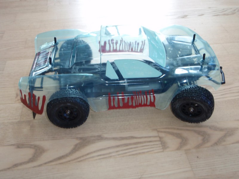

das is der erste versuch wo ich gepennt hab, die karo aber schön mittig auf dem chassis auflag.
jetzt hab ich sie ein stück weiter nach vorn gesetzt, bündig mit dem frontbumper. dann verschwinden die reifen gaaaaanz knapp in der karo beim einfedern.
noch weiter nach vorn möchte ich nich, dann siehts nich mehr aus. die karo sitzt jetzt schon "unglücklich."

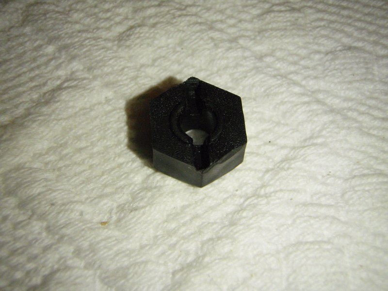

die front collar hatte ich ja doppelt und hab sie an der hinterachse genutzt um das immense spiel auszfüttern.
er ist etwas zu dick, so das der pin nicht mehr ganz in die nut des mitnehmers greift, also hab ich diese nase
am mitnehmer einfach "plan" mit der klinge abgeschnitten. passt. |
