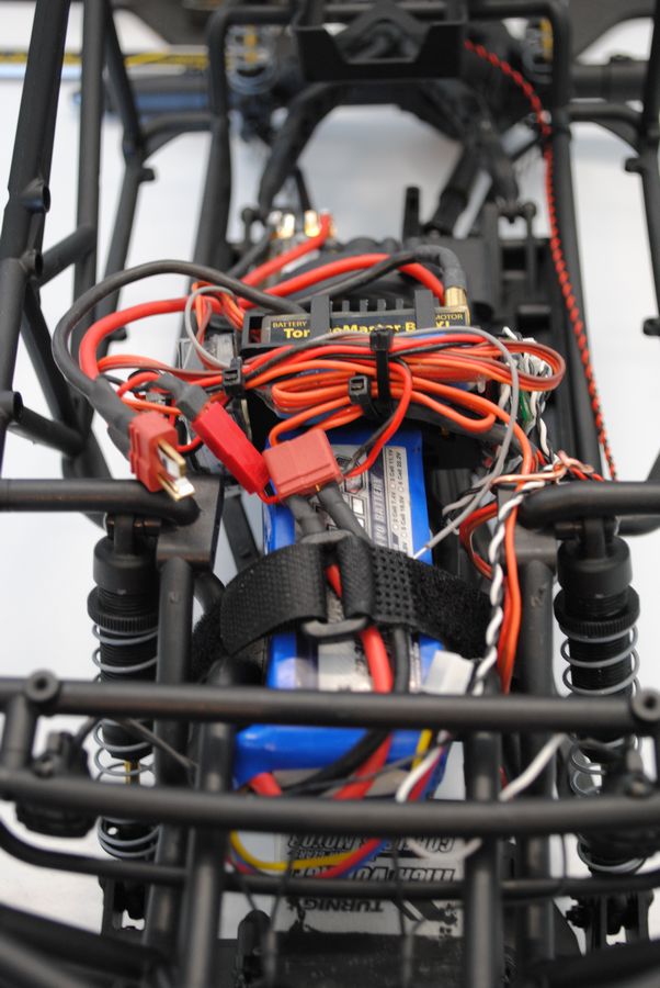

Und nun ist auch die Elektronik drin. Alles wie geplant, bis auf den Motor. Ich habe nun erst mal einen HH Sport 40T drin, da ich den vorgesehenen Motor gestern geschlissen habe .
Alles hat nun unter der Haube Platz gefunden. Da ich eh keine schlauen grösseren 3S Lipos habe als die 1500er, konnte ich auch die getrost unter die Haube setzen … und das sogar ohne Murks … Platz habe ich genügend. Wenn ich dann mal sicher weiss dass alles tut, wird der Kabelsalat noch entschärft.
Eine Art „Schnellverschluss“ zum Lipowechsel musste nun natürlich auch noch her. Die Muttern lassen sich leicht von Hand anziehen … das genügt. Das werde ich wohl noch ändern, wenn ich die Panels wechsle.

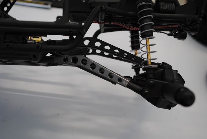

Seit ich für meinen XR10 selber Links gebaut habe, habe ich zwei Hi-Clearance Links die ich nicht mehr brauche. Die habe ich nun entsprechen in der Länge angepasst und an der Hinterachse montiert. Zudem habe ich auch die Lasche zur Befestigung von Dämpfer und Links um 180° gedreht.

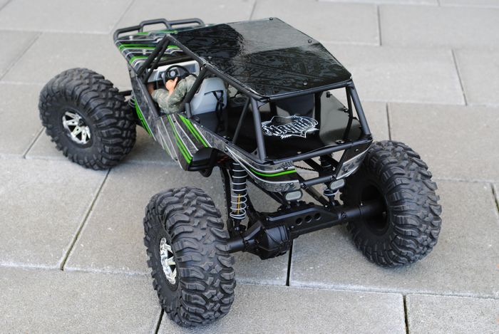

Heute habe ich rasch eine Abdeckung fürs Heck gemacht, damit das da nicht so nackt aussieht. Schlicht und schwarz …

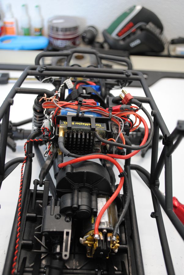

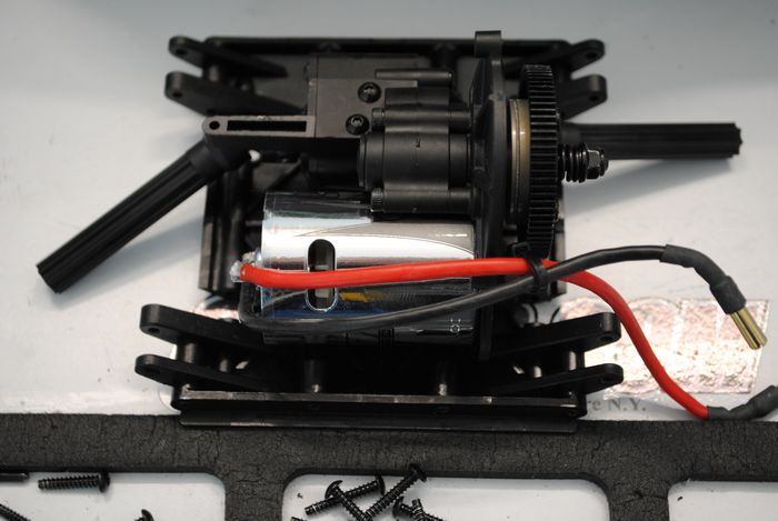

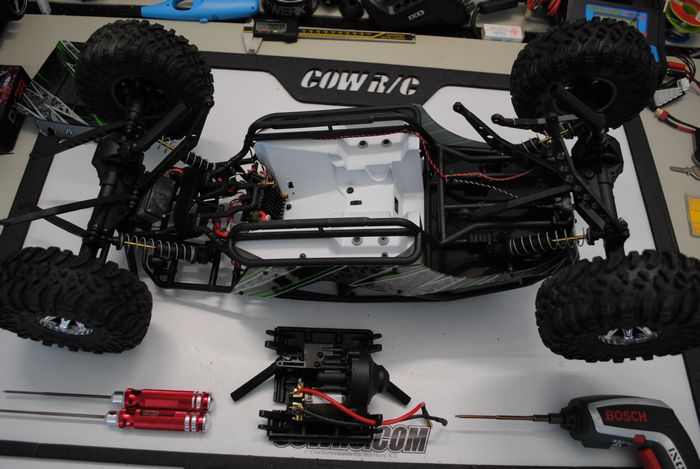

Dann habe ich wie angekündigt den Motor gewechselt. Hierzu reicht es, die Bodenplatte und die Links zu lösen und die Einheit kann ausgebaut werden. Wirklich praktisch.
