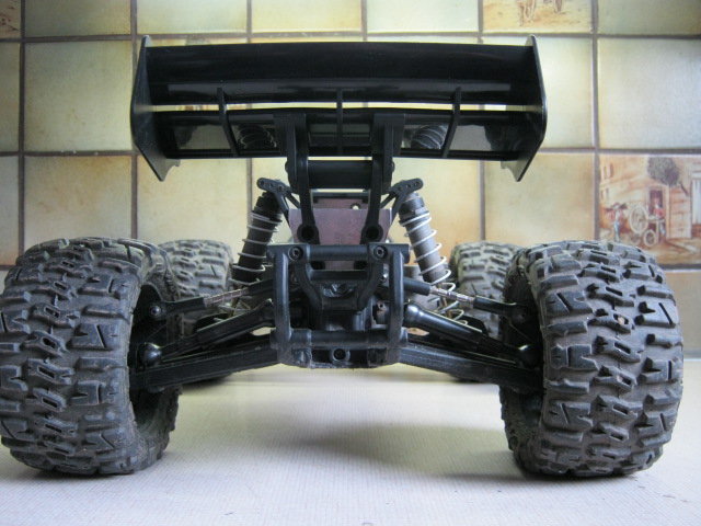

    So die Aluplatten jetzt auch noch schnell gemacht. Optisch nicht unbedingt ein Leckerbissen, aber sie erfüllen ihren Zweck.
    Die Platte vorne hatte wie man sieht schon einmal eine andere Funktion an einem anderen Fahrzeug, deshalb die Löcher Wink
    Naja - Genug gebohrt und gedremelt für dieses Wochenende. Ich will das Verhältnis zu meinen Nachbarn nicht überstrapazieren.
    Die beiden unteren Schrauben muss ich noch kürzen, oder gleich kürzere nehmen, diese stehen da zu weit raus.
    Und der Spoiler steht minimal (kaum sichtbar) schief. Kann ich aber noch beheben inden ich die oberen Löcher ein wenig aufbohre, dann hat man bischen Spielraum zum justieren und danach kann man alles wieder festziehen.

    Noch schnell begradigt und die unteren Schrauben durch kürzere M3 ersetzt.
    Hier noch eine Seitenansicht. Die Spoilerhöhe ist jetzt optimal finde ich:

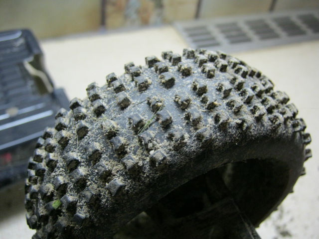

    Schnell noch ne Karo und Buggy Reifen gekauft und mal vorläufig das daraus gemacht:
    Gleich noch bischen im Park ein paar Runden gedreht. Fährt sich super!
    Am Setup an sich kaum was verändert, ausser die Feder Vorspannung minimiert, damit das Fahrzeug schön tief liegt.
    Der Grip der Buggy Reifen ist auch sehr gut. Hab mich für welche mit mittelgrossen Spikes und rel. weichem Gummi entschieden.
    Leider hat es mir aber auch beide Pins gelockert die die MIP Wellen mit den Diff Out verbinden. Sind zwar nicht rausgeflogen, aber waren kurz davor. Gesicher waren sie mit Loctide Blau. Der Grund dafür ist mir relativ klar, und zwar eiern die Diff Out ein wenig, dadurch entstehen massive Vibrationen bei höheren Drehzahlen am hinteren Diff und das locker die Pins dann.
    Ich müsste mir eigentlich auch neue Diff Outs und Spider Gears besorgen. Diff Case, Ring und Pinion Gear sind fast neu.
    Weiters könnte ich jetzt auch locker auf ein 17er Ritzel wechseln, da die Reifen jetzt kleiner und leichter sind. Der Motor war nach der Fahrt nicht mal handwarm.
    Drifts sind auch halbwegs möglich, wird aber dann mit dem längeren Chassis noch viel einfacher.
