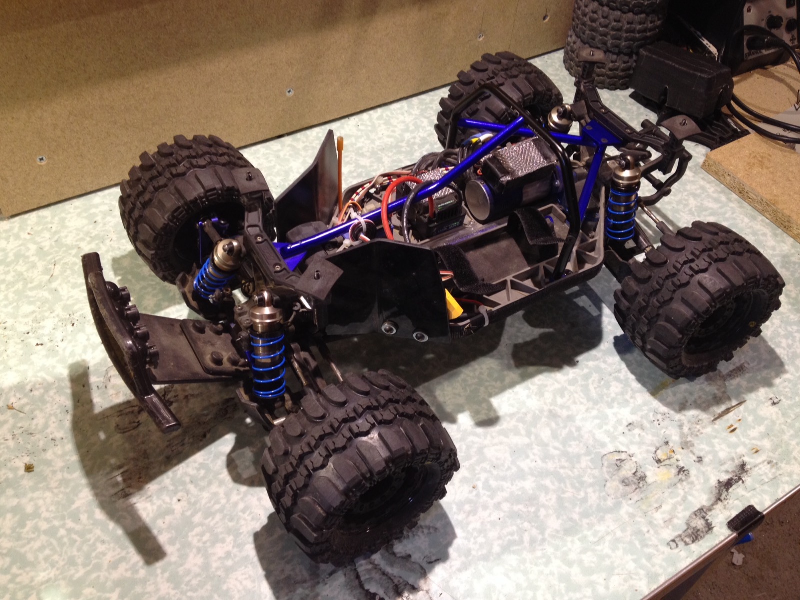

    Um den gehts...
    Traxxas Slash LCG @ 6S
    soundmaster
    Anmeldedatum: 27.05.2010
    Beiträge: 4320
    BeitragVerfasst am: 26.10.2015, 01:18    Titel:
    Fettes Teil Anti. Was sind da für Monster Dämpfer verbaut?
    derAnti
    Anmeldedatum: 20.08.2014
    Beiträge: 141
    Wohnort: Oberösterreich
    BeitragVerfasst am: 26.10.2015, 01:35    Titel:
    Danke...is mein basher....unter anderem....
    Hot Bodies D8 Dämpfer ausm HPI forza flux...
    Kein Plug & Play aber Infos zum Mod gibt's im Netz....
    Muss sie erst anders befüllen...40-50wt...sowas in die Richtung...
    Diffs eb ebenso.....50k vorne,hinten 30k funkt ganz gut...
