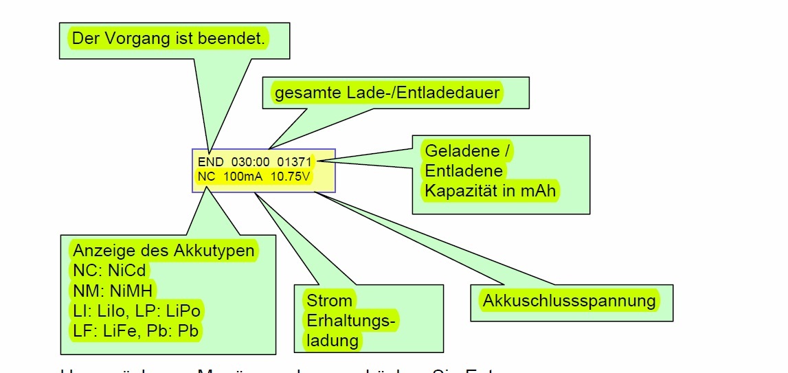

hab eben den 2ten akku geladen, nach dem ladevorgang , sprich das ladegerät gibt ein signal das der ladevorgang beendet ist, zeigt es eine Kapazität von 1357mah und 7,15 volt. Die Volt anzeige geht aber langsam nach unten aber auch nur sehr langsam.
Hab echt kein plan wie ich das Ladegerät einzustellen hab.
[/img]
Es steht bei der akkuschlußspannung 7,15 Volt ??? |

Ja, das ist richtig.
Nickelzellen haben eine Ladeschlussspannung von 1,45V, dein 6V-Pack hat Nennspannung = 1,2V pro Zelle angegeben.
Dein Ladegerät sollte, wenn es vernünftig ist, nach Delta-Peak-Verfahren arbeiten, und den Akku bis knapp über 7V laden.
Wenn du vorher Schluss machst, z.B. per Timer oder Überspannung, so wird dein Akku nicht richtig voll, ergo weniger nutzbare Kapazität.
Die Spannung fällt aber normalerweise bei leichter Belastung sofort wieder runter und bleibt dann recht lange bei 1,25V pro Zelle. |
