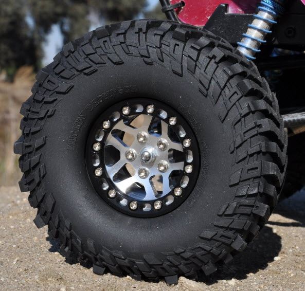

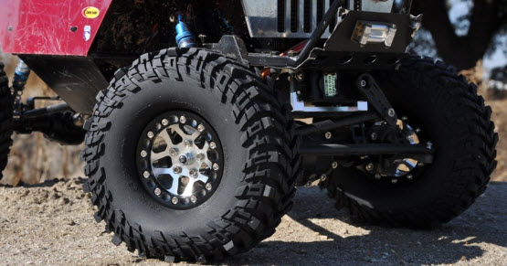

    Das wird wohl eher schwierig. Die 1.9er sind alle sehr ähnlich in der Breite. 2.2er Scal-Reifen sind auch nur minimal breiter. Da müsstest Du schon zu 2.2er Crawler-Reifen greifen. Ich persönlich finde, das ein 1:10er Scaler mit 2.2er Rädern eher „bescheiden“ aussieht … und so breit sind ja die Räder auf dem von Dir geposteten Bild gar nicht.
    Schau Dir mal die Mickey Thompson 1.9 Baja Claw TTC Scale Tires an … von der Flanke her sind sie denen von Deinem Vorlagebild sehr ähnlich … aber auch nicht breiter als die FlatIron ...

    Habe jetzt die RokLox gefunden, die sind 45mm breit, während die Flat Irons 39mm breite haben...
    Die Mickey Thompson gefallen mir aber auch recht gut, da die Flanke sehr rund ist, und dieses ballonartige Aussehen haben.
