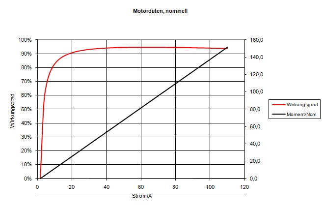

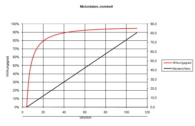

Das mit der geringen Belastung stimmt so nicht ganz, da der 1340er ein wesentlich niedrigeres Drehmoment als der 730er hat, darum würd ich mir keine Sorgen machen... |
Ist schon richtig, dass der 1340 KV weniger Drehmoment hat. Ist vielleicht auch für den Antriebsstrang nicht so schlecht.

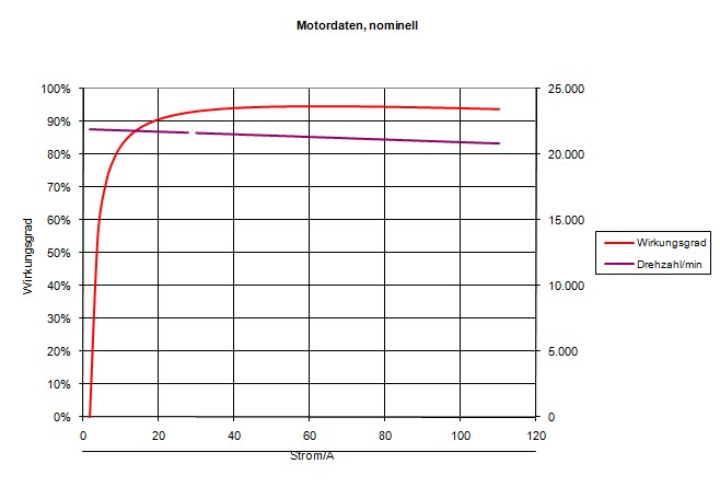

Hier mal die Grafiken zum Wirkungsgrad und Drehmoment:
Die beiden Motoren mit 1000 und mehr KV sind Delta Wicklungen, die unter 1000 KV Stern Wicklungen. Die Deltas haben bauartbedingt weniger Kraft im unteren Drehzahlbereich. Aber da ich mit Kupplung fahre, sollte das nicht so ins Gewicht fallen. Bei dem 1340 KV bleiben noch 3100 Watt Abgabeleistung übrig (4,15 PS). Selbst damit sollte es noch schnell genug vorwärts gehen - trotz großer Untersetzung.

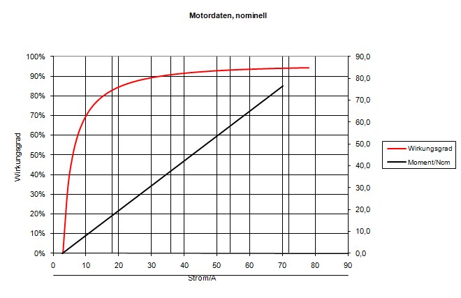

Verfasst am: 12.11.2010, 10:27 • Titel: |
Hier die Daten zum 1000 KV:
Grüße
TT |

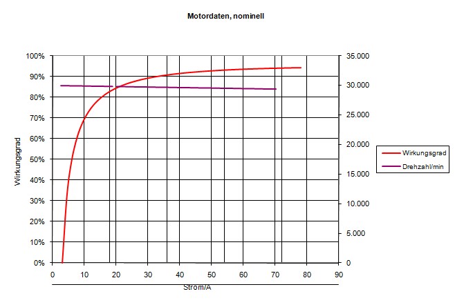

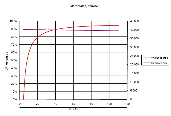

Verfasst am: 12.11.2010, 10:29 • Titel: |
Und noch die zum 730 KV:
Grüße
TT |

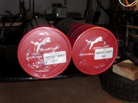

Ach so, beinahe vergessen. Der Postman war heute mal wieder da und hat mir folgendes gebracht:
(und noch immer ist nicht Weihnachten. Weiß bald nicht mehr, was ich mir dann erst schenken soll )
Links ein 5692 1000 KV und rechts der 1340 KV. Am 10.11. angefordert und am 16.11. da. Kaum zu glauben.
Morgen sollen die mechanischen Teile für V1 kommen. Uuiuiuiui... bin ich gespannt.
