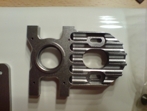

    So, heute durfte ich das Brushless Conversion Kit beim Zoll abholen...so langsam gehen die mir auf die Nerven! 5,31 Euro MwSt und dafür 30km gefahren, aber hat sich immer noch gelohnt. Very Happy
    Hier die Fotos vom RCmart-Kit, der Halter macht einen sehr hochwertigen Eindruck, für das Geld würde unsere Fertigung den nicht fertigen können.
    Ich glaube ich werde den RC-Monster-Halter durch diesen hier ersetzen.
    Gruß Andreas

    Hi hi,
    sehr gut, jetzt kann ich den auch mal ansehen Wink
    Welchen Motorhalter von denen 2 würdest du bevorzugen? Könntest du vllt mal beide zusammen Fotografieren, damit man sieht welcher wie stark ist?
    Ich denke ich werde zu den Halter von Rcsmart greifen. Aber über ein Bild mit beiden zusammen drauf währe echt Klasse ! Smile
    Gruß Armin

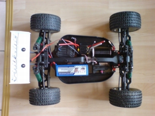

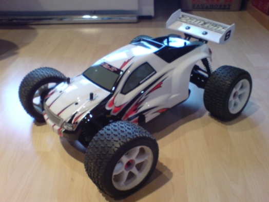

    Hier noch 2 Bilder der nahezu endgültigen Anordnung der Komponenten in meinem Arena. Der Regler ist jetzt ein MMM, kam letzte Woche (zollfrei) an. Die Gewichtsverteilung liegt relativ mittig, werde das aber noch testen.
    Die Karo stammt übrigens vom Kyosho Inferno ST US Sports und passt auch dank ihrer Flexibilität über die breiten Seitenwannen. Die Räder sind vom Hyper ST.
    Verlötet ist noch nichts da das große C sich neuerdings richtig viel Zeit mit der Lieferung läßt. Kann nicht sein dass man Sonntags online bestellt und der Kram Freitags ankommt, früher war das innerhalb 2 Tagen erledigt! Evil or Very Mad
    Hoffe nur, dass die Unmengen an Schnee der vergangenen Tage bald dahin sind und man nochmal vors Loch kommt...
    Gruß Andreas

    Um den Motor abzustützen kannst du dir bei Ron nen KKR bestellen und dann noch mit einem Alukeil unterfüttern, dann ist alles fest Smile
    Bist du mit den ST Rädern zufrieden?
    Grüßle Wasty

    und welchen Motorhalter findest du besser Dreas 74?
    Wer ist eig. RON ?? Gibts da vllt nen Link? Währe sehr dankbar Smile

    Habe mit den Hyper-Rädern noch keine Runde gedreht, brauche die eigentlich nur zum Testen und deshalb habe ich mir die gebraucht gekauft weil die vom Mantis an meinem oberen Querlenker geschliffen haben. Haben halt keinen Offset. Wink
    Ja, den Motorhalter werd ich mir noch zulegen, aber ich bekomme den mit Muskelkraft nicht nach unten gedrückt, ist jetzt schon sehr steif. Sicher ist sicher!
    Werde den von RC-Monster aber vorerst drinlassen weil der mir stabil genug erscheint. Der Akku ist ein 5000er Turnigy 4S mit 25 - 30C, hab mir den günstig in Hong Kong bestellt und zum rumheizen reicht der vollkommen aus. Cool
    1nF1n1Ty, hast ne PN wegen Ron Wink
