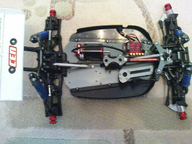

    Ich habe heute ebenfals begonnen meine Brushless Buggy zu bauen bzw umzubauen.
    Wie schon erwähnt dient als Grundlage ein Cen Matrix Buggy in der ARR Version.
    Als erstes habe ich das Chassis aufgeräumt und alles rausgeschmissen was nicht benötigt wird. Die Diffs habe ich mit Denen des Nemesis aufgemotzt. Außerdem verwende ich Stahlgehäuse ( anfertigen lassen ).
    Die Radioplatte habe ich gekürzt und so bearbeitet das später mein Empfänger dort hinkommen wird.
    Die Akkuwanne passt top. Die kommt hinten rechts hin und kann sogar mit der Radioplatte noch verschraubt werden.
    Hinten links nimmt mein Tekin T8 in einem Teckno-Halter Platz. Direkt zuvor wird der Tekin RX auf ein kleines RC Plastikpotest montiert.
    Das Potest ist ebenfals vón Teckno und bietet noch Platz für den Schalter und der Lipoanzeige.
    Da ich einen liegenden Motorhalter verwende, habe ich mir große Gedanke mit der Absteifung des Mitteldiffs gemacht. Neben den originalen Absteifungen montiere ich noch eine Strebe zwischen Mitteldiff und Vorderachsgeometrie ! Später werden noch zwei Streben von der Hinterachsgeometrie aufs Diff gebracht.
    Leider sind alle wichtigen Teile wie Motorträger, Akku, Akkuwanne und Potest beim Zoll Twisted Evil
    Ich hoffe die kommen bald.
    So weiter komm ich erstmal nicht. Weitere Bauabschnitte werden folgen, fals Interesse besteht.
