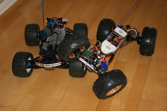

    So, nun hat mich auch endgültig das Crawl-Fieber gepackt und somit ist der erste Crawler bei mir gelandet! Witzigerweise war der Grund meines Wiedereinstieges ins Hobby vor ca. 3 Jahren ein Clod-Crawler, den ich im Internet gesehen habe...
    Der neue ist auch Clod (Tuber). Eigentlich wollte ich ja einen Gmade Stealth (wird sicher noch einmal ins Haus kommen...), aber der Tuber gefällt mir ganz gut!
    So hat er ausgeschaut nachdem er gekommen ist und ich die Elektronik verbaut hatte:
    Verbaut sind 2 Mambamaxxregler mit 75T Integy Motoren. Gesteuert wird alles mit einer MX 16s Knüppelfunke!
    Hier ein kleines Video von der ersten Ausfahrt:
    http://www.youtube.com/watch?v=xzLZxQ9MEtQ
    Es war zwar mehr ein Gerutsche, aber es hat trotzdem Spaß gemacht! Die Akkus (3s A123) waren noch im Chassis platziert und mangels BEC war auch noch ein Empfängerpack verbaut!

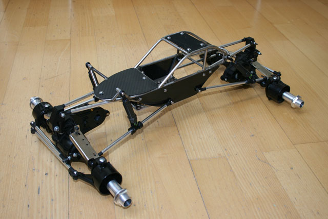

    Mittlerweile wurde er gereinigt, und die Schrauben großteils gegen Edelstahlschrauben mit Innensechskant getauscht. Eine Chassisverkleidung aus Carbon war auch dabei und läßt das Chassis gleich edler wirken (zur Zeit steh ich etwas auf die Kombination schwarz/silber).
    Die Lenkservohalterung hab ich modifiziert, damit die Servos tiefer zu liegen kommen. Das Akkupack kommt jetzt auch auf die Vorderachse.
    Heute ist noch ein Päckchen mit 2 BL Aussenläufern gekommen. Zusammen mit neuen Ritzeln ( 6,7,8 ) wird ein ordentliches Drehmoment rauskommen!
