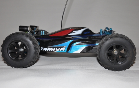

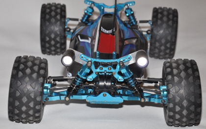

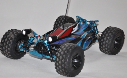

    Moin Leute
    wollte euch mal meinen DB-01 vorstellen, und das Thema Reifen+Felgen nochmal aufgreifen.
    Ich wollte auch unbedingt größere Räder an meinem Buggy haben, wegen der Bodenfreiheit und auch
    damit die Räder selbst über größere Hindernisse rollen können. Ich habe mir daraufhin beim großen C
    einfach normale Radmitnehmer gekauft. Und diese fetten Räder!
    Natürlich haben diese nicht auf anhieb gepasst. Die Aufnahme der Felgen musste ich ein wenig flacher fräsen.
    Und an die hinteren Felgen mussten noch Unterlegscheiben ran.
    Mit dem Ergebnis bin ich sehr zufrieden, mal abgesehen davon das er jetzt nen Wendekreis hat wie ein Öltanker
    und ich 2 Schlepper brauche um nach Hause zukommen. Wink
    Nein, Spaß beseite zum heizen auf rasen und zum springen auf ner Rampe ist der cool.

    UliBorowka
    Anmeldedatum: 06.09.2010
    Beiträge: 7
    Wohnort: Bremen
    BeitragVerfasst am: 16.10.2010, 22:57    Titel:
    Moin Vokamale,
    vielen dank für dein lob mußte ich echt lange darauf warten das sich mal einer äußert.
    Ich schreib dir mal die Bestell-Nummern auf
    225985 Felgenmitnehmer 12mm 6-Kant 5mm
    237003 Kompettrad Blaze.
    Die Scheinwerfer waren einmal kleine LED Taschenlampen bei denen ich das Batteriefach abgesägt hab damit ich sie direkt an den Fahrakku anschliessen kann.

    BeitragVerfasst am: 18.10.2010, 07:13    Titel:
    Hallo Uli,
    danke für die Bestellnummern. Aber da habe ich doch gleich wieder ein paar Fragen zu.
    Müssen diese Mitnehmer nicht ein wenig aufgebohrt werden um auf die Hinterachsen zu passen?
    Oder kann es vielleicht sein, dass der Baldre anderen Aufnahmen wie der Durga hat?
    Hast Du die „Brücke“ für die Lampen selber gebaut?
