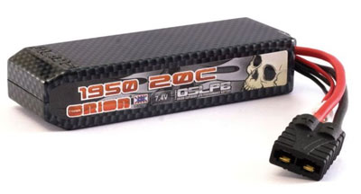

    1) Team Orion 2s 1950 mah 20c (Mini E-Revo VXL )
    Sehr guter Akku für den Mini Revo. Druck bis zum Ende. Lange volle Lapazität gehabt. Bischen teuer und sitzt sehr eng im Akkuschacht.
    Note: 2

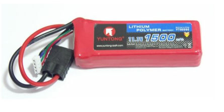

    2) Yuntong 3s 1500 mah 20c (Mini E-Revo VXL)
    Druck fällt recht schnell ab. Von Anfang an haben nur ca. 1200 mah reingepasst.
    Note: 3

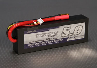

    3) Turnigy 2s 5000 mah 30c (Slash 2WD VXL)
    Bischen wenig Druck. Aber immer volle Kapazität und sehr lange Laufzeit. Sehr guter Preis. Kabel extrem dick dadurch schwer zu löten.
    Note: 2

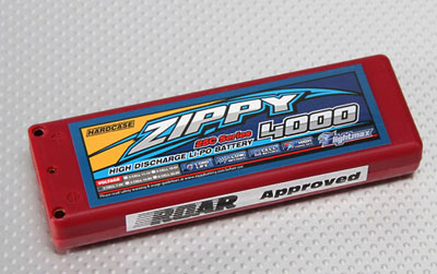

    4) Zippy 2s 4000 mah 25c (Stampede 4x4 VXL)
    Volle Kapazität. Guter Druck bis zum Ende. Guter Preis. Kabel gut zum Umlöten.
    Note: 1

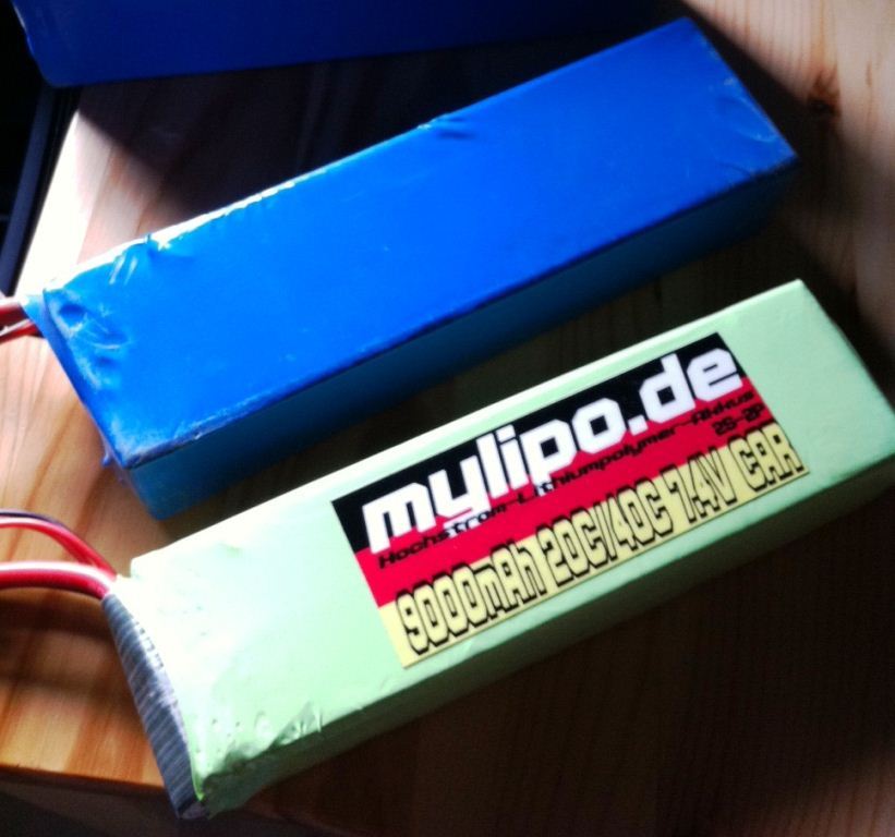

    Hallo Zusammen,
    dann werde ich mich mal anschließen und eine kurze Info zu meinen "mylipo 2S2P 9000mAh 20C" Savage Akkus geben:
    <img src="http://www.offroad-cult.org/Board/attachments1237506968/1345024000_lipo9000mah.jpg" width="300">
    Die Akkus haben je ein Gewicht von ca 484g und folgende Abmessungen 29 x 45 x 162mm.
    Sehr guter Akku speziell für den Savage. Druck bis zum Ende, keine Einbrüche und im vergleich zu meinen anderen Akku's (Vapor und Dymond) sehr gleichmäßige Leistungsabgabe von Anfang bis Ende.
    Ein Lade-/Entladediagramm habe ich leider noch nicht.
    Einziger (für mich) kleiner Wermutstropfen ist das es den Akku nur als Softcase Version gibt, das Manko konnte ich aber dank Robert's HOW-To: Anleitung zum Erstellen eigener Lipo Hardcases schnell und einfach abstellen (der Akku im blauen Schrumpfschlauch). Wobei ich das Case ein wenig abgewandelt habe.
    Und hier noch ein Link zu einem kurzen Review von RC- Karl in einem unserer Nachbarforen: Nachbarforum
    Viele Grüße Geo
