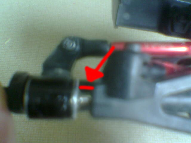

    vielleicht hilft dir diese ansicht von unter:
    wichtig ist dass es auf beiden seiten gleich (symmetrisch ist) und oben immer weniger als unter wegen dem sturz.
    am besten mit augenmass machen und bischen rumspielen.
    unten hinten müssen sie weiter drinnen sein wegen der vorspur.

    Ich weiss es zwar nicht welche Vorspur der MERV vorne hat, aber ich wette, er hat 0° Vorspur.
    Wie du die PBS symmetrisch hinbekommst: Dreh die Pivotballs alle komplett rein (aber nicht mit Gewalt), dann drehst du sie links-rechts gleichmaessig raus.. Ich würde sagen du drehst alle 4 Schrauben gleich weit raus, bis die 2 Räder parallel stehen, danach die oberen Schrauben so weit rein, bist du ca -1° Sturz hast.
    Frohes Schaffen Exclamation
    /EDIT: ah ja, noch was: evtl. Feineinstellung des Geradeauslaufs geht dann über die Funke, das weisst du ja, oder? Wink
    generell hinten, nicht unten - positiver Sturz ist eher kontraproduktiv
