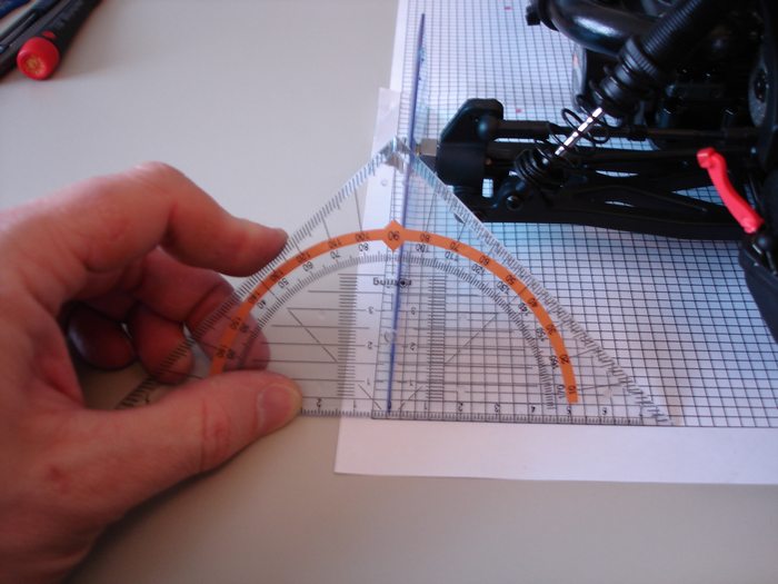

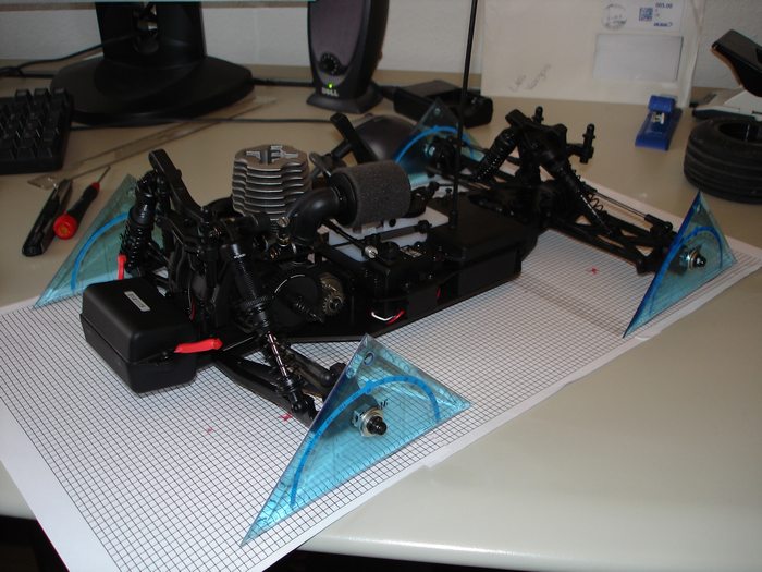

    Obschon für mich als "Grubenbasher" und "Hobbypistenfahrer" ohne jegliche Rennambitionen das Fahrwerkssetup nicht eine soooo riesige Rolle spielt, bin ich doch der Meinung man sollte auch dann das Fahrwerk wenigstens ein bischen vernünftig eingestellt haben.
    Nachdem ich dieses Wochenende wieder nicht den Euromillions Jackpot geknackt habe Evil or Very Mad , bin ich nicht bereit viel Geld für eine teure Setuplehre auszugeben. und was nun ..... ???? Ich bastel mir doch selber Eine Very Happy
    Gesagt getan ... 5 Geodreiecke gekauft, bei 4 Dreiecken Löcher gebohrt das ganze an den Firestorm geschraubt und auf Millimeterpapiert gesetzt. Fertig.
    Natürlich nicht die DeLux-Lösung, aber es funktioniert für meine Bedürfnisse .... und das zum Preis von 4 Euro Very Happy

    Da ich mich auch zu den Armen zähle, hab ich das mal auch gleich für einen 1/8 Buggy ausprobiert und habe mir 5 Geodreiecke und eine Schneidunterlegsmatte besorgt (kosten 7,45€+1,75 für 6 Beilagscheiben).
    Muss sagen bin sehr Überrascht wie leicht und schnell es zu Bauen geht, zuerst ein kleines Loch und dann mit dem Karosserie-Bohrer auf die richtige größe gebohrt und siehe da es FUNKTIONIERT einwandfrei.
    Kleiner TIPP:
    Bohrt die 2 vorderen Löcher in das Geodreieck etwas höher wie die hinteren wegen der Bodenfreiheit.
