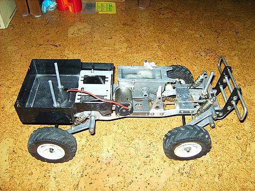

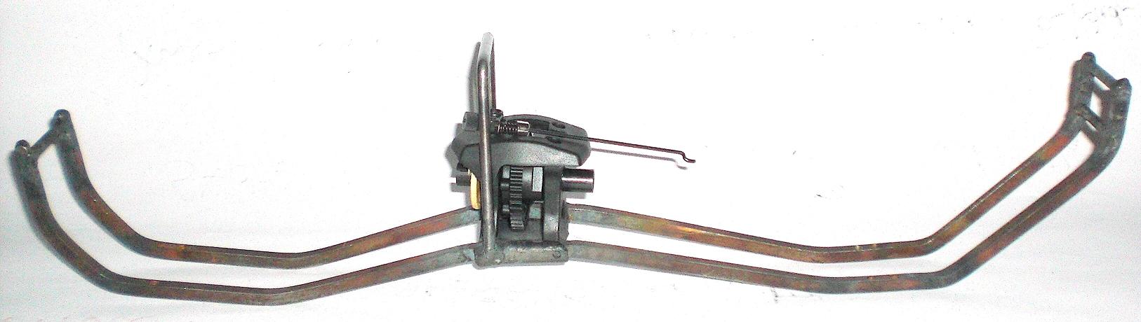

Es gab von Robbe in den 80ern mal einen 1:8er Elektro mit Einzelradaufhängung, ich glaub Chevy Pickup oder 4x4 oder so hiess der, hergestellt ursprünglich von Kyosho. Wie auf den Bildern (habe ich aus den Weiten des Inet) zu sehen: Einzelragaufhängung mittels der damals sehr weit verbreiteten Längslenker. Ein Freund hatte das Ding, und die Geländegängigkeit war einfach nur phänomenal. Auch die Rahmenchassisbauweise gefällt mir sehr gut, das werde ich bei meinem Formula-Offroad-Projekt so machen. Jedoch aus Alu mit gedrehten Alustreben dazwischen und dann geschraubt. So waren in den 80ern die ganzen Kyosho-Buggies aufgebaut *schwärm* , das warn noch Zeiten...... _________________ Himoto Mega MT10; LRP S10; 2x Kyosho TwinForce

Hier mal Bilder von dem Robbe/Kyosho - Teil:
und:
[/img] _________________ Himoto Mega MT10; LRP S10; 2x Kyosho TwinForce
