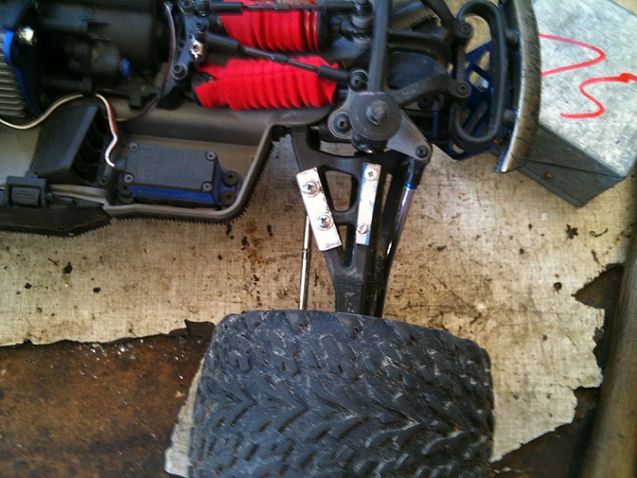

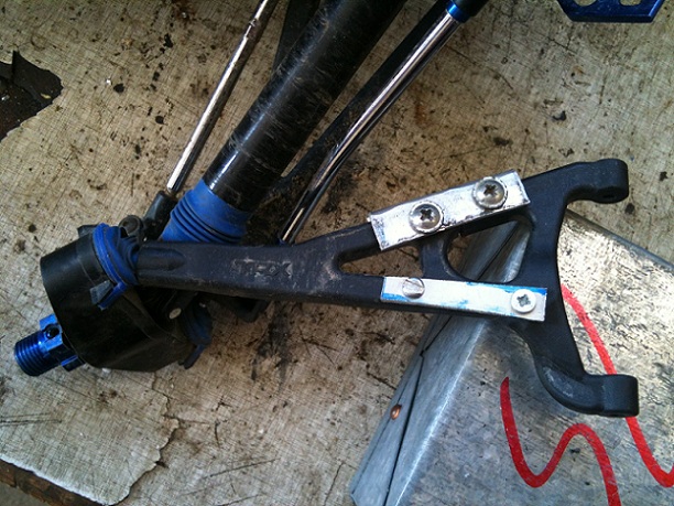

    Leider ist mir bei einem sehr harmlos aussehenden Zusammenstoß mit dem Losi meines Freundes der vordere/obere rechte Querlenker gebrochen und die Metallstange die den Querlenker hält. Die Metallstange die die Höhe einstellt(kenne den Namen nicht) ist auch leicht verbogen. Sind bei ca. 40 zusammen gestoßen an seinem Losi ist nichts kaputt gegangen Sad .
    Das Problem war aber schnell behoben habe einfach den Querlenker mit dünnen Alu blechen geschient und aus einem alten beschichteten Stück rundem Metallstift den Querlenker halte Stift nachgebaut.
    So sieht das dann aus. Nicht schön aber ich kann wenigstens wieder fahren Very Happy
    Gestern dann die erste Ausfahrt in der Kieskuhle und ich muss sagen es hält ganz gut der Geradeauslauf ist nicht mehr ganz so gut aber ich bestelle in 1 Woche sowieso die RPM True Track HA und dann ist auch noch bisschen was für Vordere Querlenker von RPM über Very Happy .

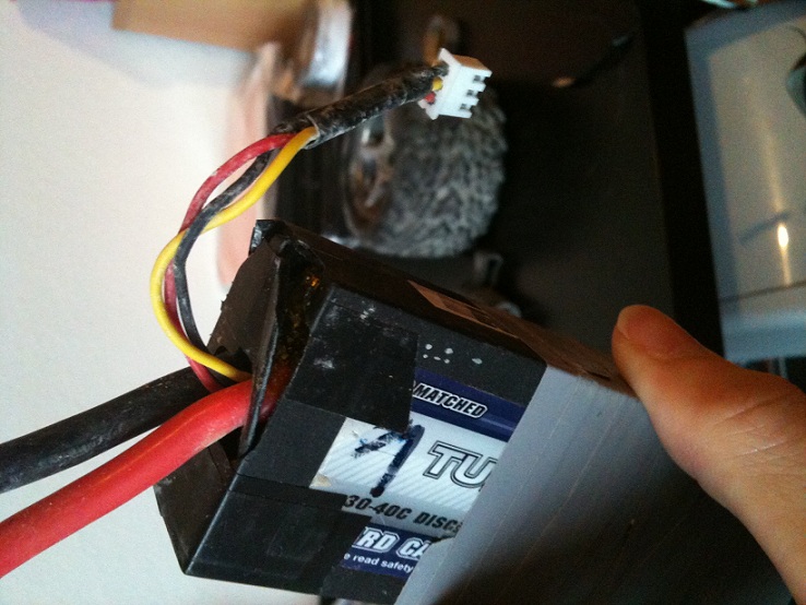

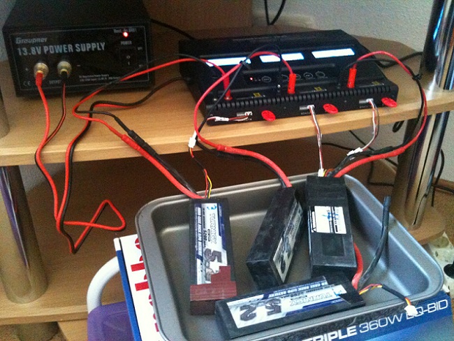

    Leider lösen sich meine Hardcases total auf, sind schon mehrfach geklebt fahre heute mal in den Baumarkt und versuche geeignetes Schaumstoff aufzutreiben um die Akkuschächte auszupolstern. Meine Idee die Schächte so eng zu machen das die Lipos da ohne Spiel rein passen und nicht hin und her rutschen/schlagen können hat nicht so funktioniert die Stöße gehen ja trotzdem auf die Akkus Sad .
    Hier mal Ladegerät mit Akkus ich denke man sieht ganz gut wo sie schon überall geklebt sind Sad

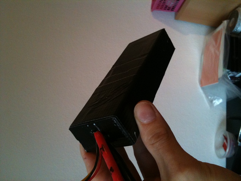

    Habe heute mal meine Hardcases verarztet, nachdem sie seit dem letzten Ausflug ziemlich schlimm aussahen...
    Vorher
    Nachher
    Mit Panzertape komplett umklebt.

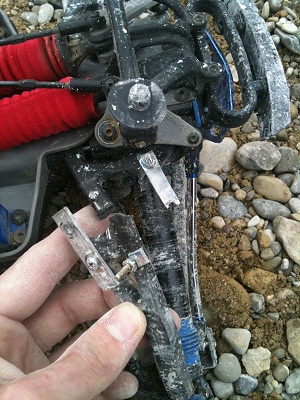

    Die Reparatur meines Querlenkers hat leider nur 1 Tag gehalten. Dafür kann ich jetzt Frontflips und Backflips wobei ich Frontflips einfacher finde.

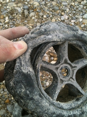

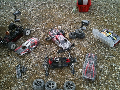

    Also zur Geschichte bin am WE mit meinen Freunden in die Kieskuhle gefahren. Super Rampe zum Springen gefunden. Naja bisschen geübt um es kurz zu halten, keines der 3 Fahrzeuge hat den Tag heile überstanden Sad. Bei dem HPI Trophy Truggy sind die Radaufnehmer auf einer Seite gebrochen, bei dem Losi die obere Dämpferbefestigung und bei meinem E-Revo der geflickte Querlenker(naja war ja schon 2 mal geflickt) , so eine Plastikplatte die den Spoiler hält Sad und was mich richtig nervt ein Reifen Sad hier ein paar Bilder.
    Von der Platte die den Spoiler hält habe ich leider kein Bild davon ist nicht mehr so viel über Smile ist beim Traxxas Karohalter Set dabei (hoffe ich)

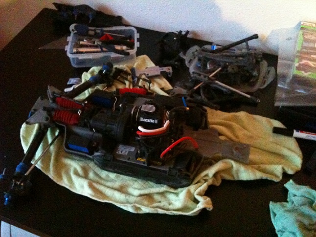

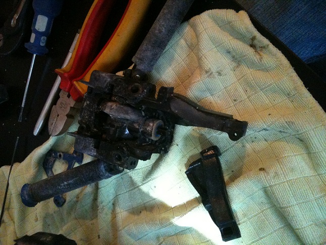

    Naja heute habe ich dann mal alles zerlegt und mir sind ein Paar unangenehme dinge aufgefallen. Das hinter Bulkhead ist gebrochen auf einer Seite, die ganzen blauen Gummitüllen sind gerissen. Dazu auch gleich eine Frage gibt es diese Gummitüllen für die Antriebswellen irgendwo einzelnd oder zum nachrüsten? Habe leider nichts gefunden. Ist das schlimm das die so gut wie nicht mehr vorhanden sind?
    Axo und meine Karo hat natürlich auch schon bessere Tage gehabt aber die muss noch ein bisschen halten Very Happy .
    Bulkhead
    Das schraube ich erstmal wieder so zusammen wird schon halten ;D
    Momentan steht mein Revo ziemlich traurig auf meinem Schraubertisch:

    Die Talon habe ich mir nochmal bestellt, weil ich ja 3 heile und nur 1 defekten habe. Somit ist es günstiger sich 2 Talon zu bestellen und 1 in Ersatz zu haben anstatt nochmal komplett auf 4 neue Reifen um zu wechseln Very Happy
    Außerdem bin ich mit den Talon (bis auf das Baloonen) sehr zufrieden was Profilverschleiß und Klettertauglichkeit in der Kieskuhle angeht. Ich hoffe natürlich das dieser Defekt eine Ausnahme war und die anderen nicht auch sofort reißen o.ä.
