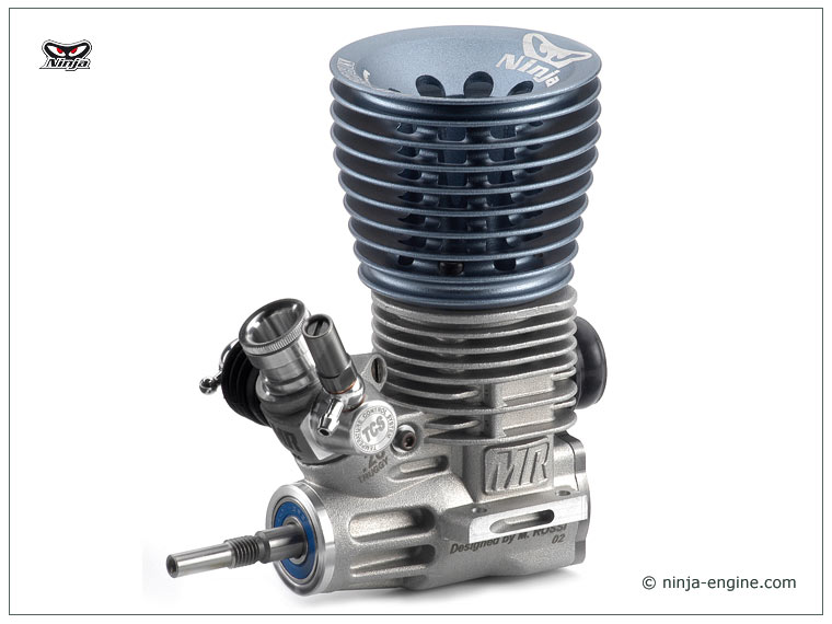

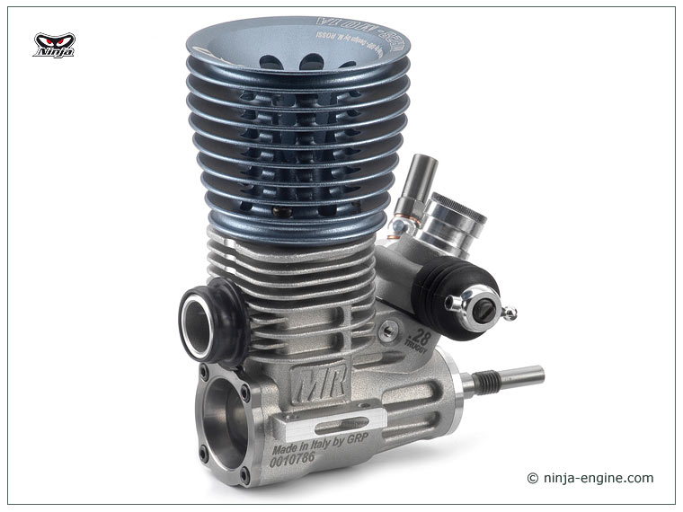

Der Mantis kriegt was neues:
Das Biest hört auf den namen Ninja MR28 M01A. Wen's interessiert...hier die Daten:
Laufbuchse: ABC
Kanäle: 5
Bohrung: 18.60 mm
Hub: 16.80 mm
Drehzahl max.: 43.000 U/min.
Hubraum: 4.6 ccm
Kurbelwelle: 14 mm
Glühkerze: Konisch
Auslaß: Heck
Verg. Durchm.: 7.5 mm var.
Verg. Material: Aluminium
Adjustment: Single
Gewicht: 370 g
Der Mantis vom Bruder kriegt natürlich das Gleiche.  |

sehr fein!
Die Ninja-Motörchen sind ja ganz bissige Dinger normalerweise, wirst sicher Deine Freude damit haben!

Leider kenn ich diesen Motor nicht .
Wünsche aber einen besseren Start als zuvor,wie du berichtet hast.
Aber wieviel kostet der Motor??

ist ja im Prinzip ein GRP .28er Motor und wird sich wahrscheinlich knapp unter 300,- bewegen!

Im Normalfall so um den Dreh drum, ich hab ihn noch etwas günstiger gekriegt... |

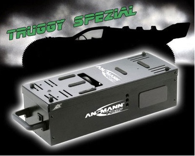

Hat jetzt eigentlich nichts mehr mit dem Mantis zu tun, aber bissl Off Topic geht schon...
Was ich mir noch geholt hab:
Es handelt sich hierbei um die größere Starterbox von Ansmann für einen Truggy mit zwei 750er Motoren.
Welche Akkus sollen denn nun den nötigen Saft liefern??...darüber wird momentan noch spekuliert. Ich möchte an dieser Stelle nochmal größten Dank an Red_Bull aussprechen, da er mir zufälligerweis genau im richtigen Moment noch etwas schönes mitgeteilt hat, was mich ins Grübeln gebracht hat.
Momentan stehen noch zwei mehr oder weniger verschiedene Akkus zur Auswahl...was dabei rauskommt, wird dann noch gepostet werden, vielleicht sogar noch in nem Extra-Fred.  |

NInja motoren werden jetzt von os erzeugt früher grp hat selbe kurbelwelle wie os word edition |

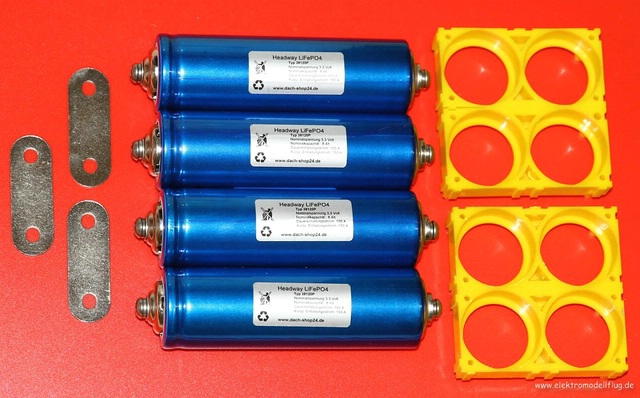

Nochmal zur Starterbox: Diese wird jetzt mit 4s2p FePos von A123 mit Energie versorgt. Ich wollte jetzt eigentlich andere FePos reinhauen, nämlich diese:
http://www.elektromodellflug.de/akku-test/linfepo-8ah.htm
...aber man kann ja auch übertreiben!! Ne, aus Kostengründen bleibt es jetzt bei den altbwährten A123-FePos. Ich kauf mir zwei fertige 4s-Packs und mach daraus nen 8er-Klotz in Quaderform. Diesen kann ich dann auch mal im E-Maxx testen... |
