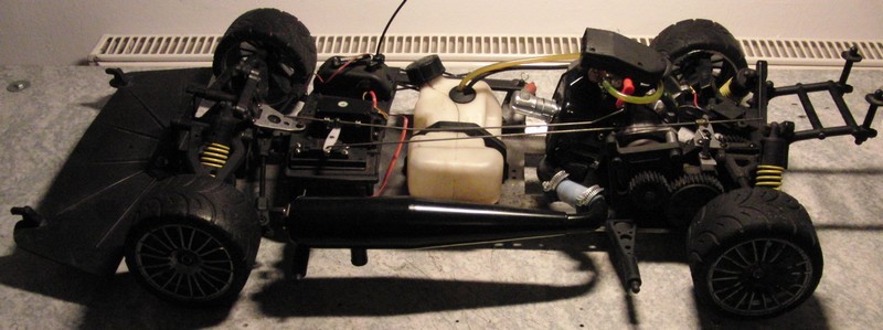

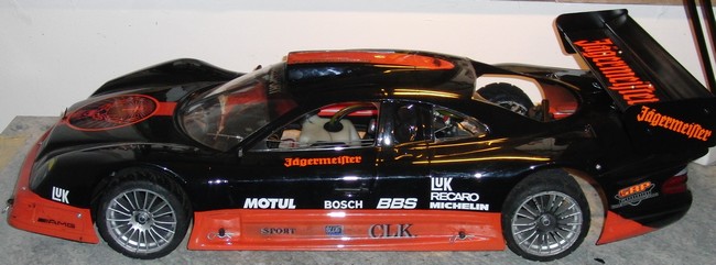

wenn du eine ehrliche Meinung hören möchtest, ich würd dir raten nicht so viel Geld in einen Sportsline zu stecken, vor allem sieht er mir nach einem schon älteren Modell aus (ich Tippe 2005).
du hast jetzt mal so schnell 1100€ aufgelistet, dabei sind keine Bremsen...
Andere essentielle Tuningparts wie Alu/Carbon RC Platte, gute Servos, Alu-Diffböcke hinten, gscheidte Chassisplatte etc. sind da noch garnicht miteingerechnet.
Die Teile sind nicht zwangsweise fürs erste Fahren notwengig, aber ohne sie wirst du schnell kein Spaß mehr dran haben, da diese Teile entweder die Fahrdynamik massiv behindern oder bei BL extrem schnell verschleißen (ich red hier von 2-3 Akkuladungen!).
Da du auch keineHhöchstgeschwindigkeiten anstrebst lohnt sich BL wirklich nicht für dich, außer du hast zu viel Geld übrig oder einfach nichts zu tun und nutzt das extrem teure Basteln als zeitvertreib...
Mein Rat, hab mit deinem Schnäppchen spaß:
härtere Kupplungsfeder rein (2-8€)
Bremse vorne (geht um 25€ im Auktionshaus weg)
evtl ein Fg original Reso (deins glänzt, sieht mir nach Carson aus, original ist ein matt schwarzes mit DMC Nummer drauf montiert, bekommst auch um ca 25-35€ im Auktionshaus)
Dann läuft das Auto gut und zuverlässig für kleines Geld, und deine 60km/h erreichst damit auch...
Wenn du aber trotzdem auf BL umbauen möchtest, ich möcht dich nicht dran hindern.
