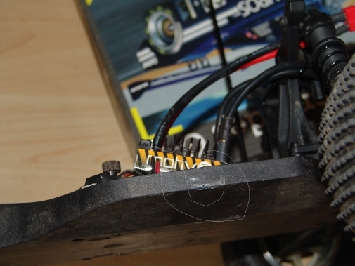

Leider hatte ich gestern einen heftigen Einschlag seitlich. Jetzt ist mein Chassis in höhe des Reglers an der "Seitenwand" ca. 5mm angerissen. Ist sicher nicht schlimm, ich möchte es aber trotzdem kleben.
Nur mit was für einen Kleber? Ich denke entweder Sekundenkleber oder Stabelit Express Epoxy?
Was ist besser?

Mach doch mal ein Foto .... ich denke, ein Riss von 5mm sollte doch nicht so tragisch sein? Wenns keine "tragende" Stelle ist, sollte Sekundenkleber genügen. _________________ Kommt auf die dunkle Seite der Macht ... wir haben Kekse |

Hier:
Ist doch mehr wie 5mm, die Seitenwand ist durch, ca.10mm

Tragend ist die Stelle nicht, ist wohl mehr als Versteifung zu sehen. Tragend sind mehr die Längsstreben in der Mitte wo der Akku drin liegt. _________________ FG CompEvo 2005 mit Seufert Tuning-verkauft

ach so .... naja, ich würd dann wohl eher zwei Löcher bohren, zwei Streifen aus Alu oder gutem Kunststoff nehmen und die ganze Sache verschrauben ... siehe Bild.

Epoxid Harz und Kohlerohwings hält immer.
Ich hab damit meinen Buggy geglebt und da ist die komplete linke forderseite abgebrochen. Nach dem Kleben kein problem hält besser als vorher. _________________ Meine Autos:

Was ist das? Meinst Du so Carbon in Rohzustand? _________________ FG CompEvo 2005 mit Seufert Tuning-verkauft

Ach so, das schreibt sich aber Kohleroving.
Könnte ich auch so ein Glasfasergewebe nehmen? _________________ FG CompEvo 2005 mit Seufert Tuning-verkauft
