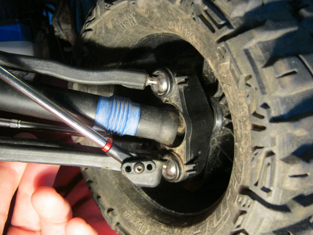

    Ich rede von diesen Pivo Balls an der Radaufhängung die aus dem Querlenker gerissen wurden. Nicht die Rod Ends Wink

    ahso... ja das sind natürlich 2 unterschiedliche paar Schuhe...
    Meine halten eigentlich ganz gut... nur als er komplett ausgleiert war kam es vor das mal 1-2 Gewindegänge übersprungen wurden.
    Da wars dann aber schon ein ziemlich heftiger Überschlag und das mit der 700gr. GFK Karosserie drauf. Reifen könnten sogar die Selben wie du montiert hast.
    Nachdem ich den Querlenker ersetzt hatte wars dann aber wieder gut.
    Ich dachte mir dabei einfach das der Plastik-Querlenker auch mal kaputt gehen darf.

    Klar so sehe ich es auch. Hast du dann wieder die Stocker oder gleich RPM A-Arms installiert?

    RPM hab ich nur hinten die True Tracks... vorne sinds ori parts.
    hab ich bis dato erst einen zerbrochen, fahrfehler... ansonsten haben die immer gehalten, ausser eben das eine Mal wo das Gewinde ausgeleiert war.

    Alles klar. Ich lasse jetzt mal die Stock A-Arms.
    Bis jetzt sind mir zwei hintere jeweils an der selben Stelle (Querstebe) gebochen, da ich im Wald mit höherer Geschwindigkeit an einer Wurzel hängen geblieben bin, aber da kann der Querlenke nichts für Wink
    Vermutlich hätten die RPM das aber schon weggesteckt.

    die RPM stehen dann einfach etwas verbogen drin, sofern sie den Impact uerberstehen.
    Fahrdynamisch auch kein Vorteil, aber besser als ein defekt/bruch.
    haet ich nicht nen riesen Revoteilekonvult von ein paar Schlachtchassis wuerd ich auch die RMP nehmen.

    [quote="soundmaster"]Ich rede von diesen Pivo Balls an der Radaufhängung die aus dem Querlenker gerissen wurden. Nicht die Rod Ends Wink
    Das Problem hatte ich auch bei der letzten Ausfahrt Soundmaster hast Abhilfe schaffen können ich hab auch die RPM 's

    Hab sie mit Epoxy eingeklebt Wink
    Seid dem ist Ruhe.
