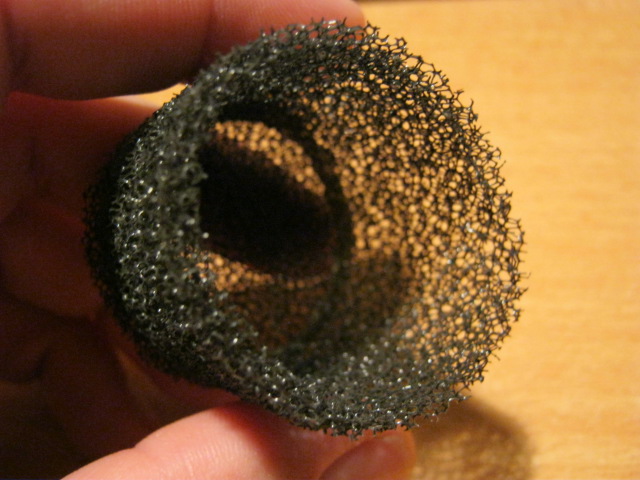

Verfasst am: 31.03.2014, 23:47 • Titel: |
So:
WroDo Werkstatt-Meister
Anmeldedatum: 31.03.2014 Beiträge: 160 Wohnort: Schwenningdorf
Verfasst am: 31.03.2014, 23:48 • Titel: |
Hi Soundmaster,
soundmaster hat Folgendes geschrieben: |
So:
Das sieht aus wie ein grober Schwamm - aus was hast Du das gemacht?
73, WroDo |
Verfasst am: 31.03.2014, 23:50 • Titel: |
Gar nichts. Ich hab mir mal vor Jahren einen Tamiya Dirt Tuned Motor gekauft und da waren zwei solche Teile dabei
Gar nichts. Ich hab mir mal vor Jahren einen Tamiya Dirt Tuned Motor gekauft und da waren zwei solche Teile dabei ;)
Brauch ich aber nicht mehr. |
a. Okay, dann formulier ich um: Aus /würdest/ Du das machen?
b. Warum brauchst Dus nicht mehr?
WroDo |
Verfasst am: 31.03.2014, 23:53 • Titel: |
Keine Ahnung. Ist spezial Material.
Verwende ich aber nicht mehr, da ich weder das Modell noch den Motor noch habe
Hat aber gut funktioniert. Wird mit einem Gummiring fixiert und hält dreck und Steichen ab und ist tritzdem luftdurchlässig. |
Verwende ich aber nicht mehr, da ich weder das Modell noch den Motor noch habe ;)
Tnx, ich kuck mal was ich an grobem Schwamm im Haushaltsbedarf[1] finde und dremel™ mir was :-)
WroDo
[1] da fällt mir ein: Das sieht aus wie ein Filter aus einer Dunstabzugshaube... |

Das sieht aus wie das Material, aus dem Filterschwämme im Aquarienbereich gefertigt sind.
In die Richtung könntest du mal schauen, oder ne Damen-Feinstrumpfhose kaufen und nicht übern Kopf ziehen und Banken ausrauben, sondern ein Stück um den offenen Bereich des Motors mit Gummi befestigen.

Aquarien: Das klingt nach einem seehr gutem Tipp - Dankeschön!
Vielleicht sowas: http://www.ebay.de/itm/Filterwatte-Filtervlies-Filtermatte-Feinfilter-50cm-breit-Meterware-ca-5mm-dick-/400358006712?pt=de_haus_garten_tierbedarf_fische&hash=item5d37325fb8 ?
Feinstrumpf: Ich kann mich beherrschen :-)
