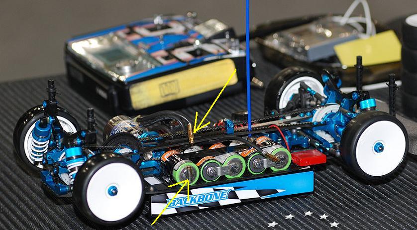

    An meinen Renn-NiMH kommen weder Kabel noch solche Stecker zum Einsatz, sondern silberne oder goldene Buchsen und am Regler die 4mm Stecker. An den normalen Akkus aber 4mm Goldstecker un Buchse. Bezüglich der Verpolung: wenn man die Buchse sauber einschrumpft, besteht absolut keine Kurzschlussgefahr (ausser man ist deppert und steckt den Stecker in die Buchse Wink ). Will man auf Nummer sicher gehen, steckt man wie ich jeweils über den Stecker ein Stück Spritschlauch.
    Den allergrössten Vorteil mit Stecker/Buchse gegenüber jedem(!) Stckesystem wie Deans und Traxxas: Man kann die Kabel flexibel verlegen, also z.B. eins links rum und das andere rechts. Mit Stecksystemen wie Deans nicht machbar, da sind immer beide Kabel zusammen. Zudem muss man bei Goldis keine Stecker am Lader anbringen, sondern kann mit den Krokoklemmen arbeiten.
    Die Frage ist aber auch, was für NiMH du fährst. Wenn du sie selber lötest, also Side-by-Side, würd ich keinesfalls(!) auf ein Stecksystem wie Deans/Traxxas/Multiplex setzen, da du damit eben unflexibler wirst. Bei Side-by-Side sind die 4mm Buchsen am besten, nur muss man sie vorsichtshalber gegen Verpolung markieren.
