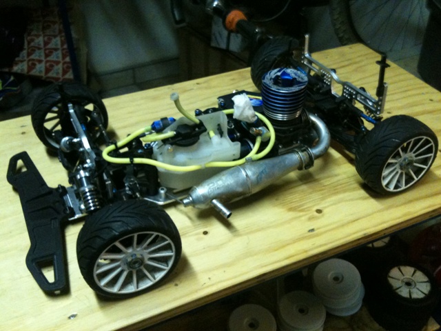

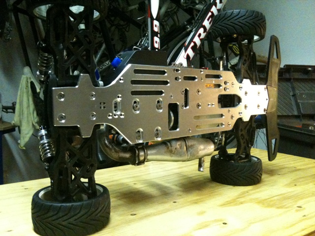

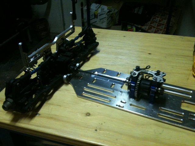

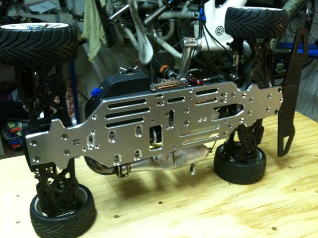

    Ich möchte hier mal mein Werk der Letzten Wochen bzw. Monate vorstellen.
    Die Idee !!! Einen von mir 2010 in der Buggy STM und Ost-Cup gefahrenen GS-CLX Buggy auf ein Rally Game Auto umzubauen.
    Erster Schritt war im CAD die Teile zu Konstruieren.

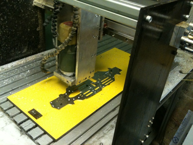

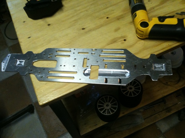

    Zuerst die neue Bodenplatte

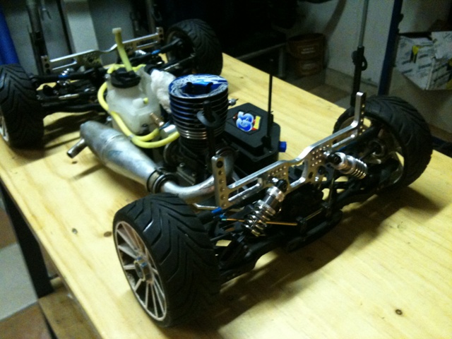

    Dann neue Dämpferplatinen vorne
    Dämpferplatine hinten

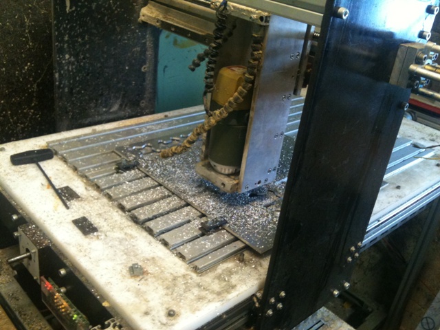

    Zweiter Schritt die Produktion der konstruierten Teile

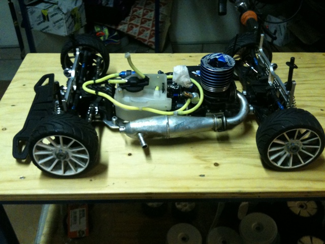

    Jetzt konnte es mit dem Aufbau losgehen.
    Ich habe mich für Motonica Dämpfer aus dem P81 pro entschieden genau so wie für den Fronntrammer der auch von diesem Fahrzeug kommt.
    Während des Zusammenbaues habe ich doch wirklich vergessen ein paar Bilder zu machen.
    Aber so schaut das Auto nun fast fertig aus . Laughing

    Erste Testfahrten sind trotz der immer noch sehr niedrigen Luft und Aspalt temperaturen sehr gut verlaufen.
    Mit einigen Spielerein beim Setup ist sicher noch die eine oder andere Sec. rauszuholen , aber wer will das schon ??? Laughing
    Hauptsache Quer !!!!

    Das ist doch mal ein proffessioneller Umbau Shocked . Vor allem die hinterre Dämpferbrücke sieht super aus.

    ich beneide euch immer um die technischen möglichkeiten und wie ihrs dann umsetzt. tolle brücke!! da bekomm ich pippi in die augen wenn ich wieder vor meinen aluwinkeln mit dem akkuschrauber sitze und versuche symetrische löcher zu bohren hehe

    Wieso war eigentlich eine neue Bodenplatte fällig?

    Weil alle RG Cars die es zu kaufen gibt auch eine schmale Bodenplatte haben.
    Nein weil die Buggys vorne einen Kick-Up haben und man den bei einem RG nicht wirklich benötigt.

    Wieviel Zeit hast du fürs konstruieren/fertigen benötigt?
    P. Jandl
    Anmeldedatum: 26.08.2007
    Beiträge: 117
    Wohnort: 3321 Ardagger Markt
    BeitragVerfasst am: 21.03.2011, 14:34 •   Titel:
    Alles nicht so schlimm
    Konstruktion der Teile mit vermessen usw. Ca 20h
    Fräsen ca 4-6h
    Teile wurden zuerst aus einer MDF Platte gefertigt um die Passgenauigkeit zu prüfen.
