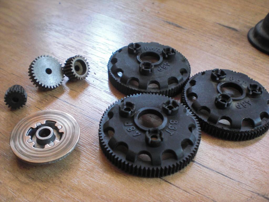

Hi
hab ein Problem mit dem E-Firestorm.
Wie auf dem Foto zu sehen werden die Zähne des HZs abgeschabt und ich weiß nicht wieso, früher ist das nicht passiert.
Verbaut ist ein Carson Dragster 10t mit dem Standardritzel.
http://img511.imageshack.us/img511/5735/dscn2175j.jpg |

Also für mich sieht das so aus als wäre dein Slipper viiiieellll zu lose .... _________________ http://mtb-support.de |

Slipperfeder sieht ja schon arg "entspannt" aus. Zu entspannt.
Und jeap ich würde sagen -> das sieht schon arg danach aus *g* @ zu hohe Temperaturen am HZ  _________________ http://www.woodland-events.com

Ich denke, Dir hats ganz einfach den Motor leicht verdreht (bei harten Landungen z.B.) und so das Zahnflankenspiel verstellt. Aber ein HZ ist eh Verbrauchsmaterial ... also ... wechseln, sauber einstellen und gut ist. _________________ Kommt auf die dunkle Seite der Macht ... wir haben Kekse |

Downie - meine "gefrästen" HZ´s ausm Rusti sahen anders aus.
Die waren einfach runtergefräßt als die iene motorschraube riss usw.
Das Hz sieht mir eher aufgebacken aus. solche "nach ausen gedrückte" zahn nasen kenn ich nur bei ausdehnung von schmelzmaterial.
Was jetz aber nichts gegen ein, durch einen sprung verstelltes, zu kleines Ritzelspiel (spritz motorritzel hat sich in das HZ gepresst), das könnte nämlich nahe am schmelzpunkt die selben Ergebnisse bringen.
Tante Edith:
So sieht nämlich ein "gefrästes" HZ aus (siehe HZ "mitte hinten")
