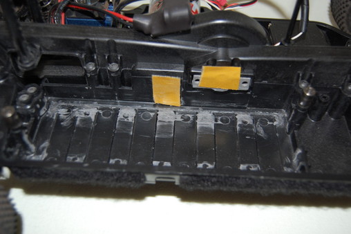

    - Das Akkufach ist noch auf die guten alten NiMh Packs und side-by-side ausgelegt. Die heutigen KastenLipos bräuchten etwas gedremel um die seitlichen NiMh-"Stützen" zu entfernen. In Aarons Bild siehst Du die Erhöhungen an den Seiten des Akkuschachtes.
    Das sollte danach in der einfachen Form ungefähr so aussehen:
    Aber auch ohn das Entfernen passen die Lipos rein. Sie sitzen eben 2-3mm höher.
