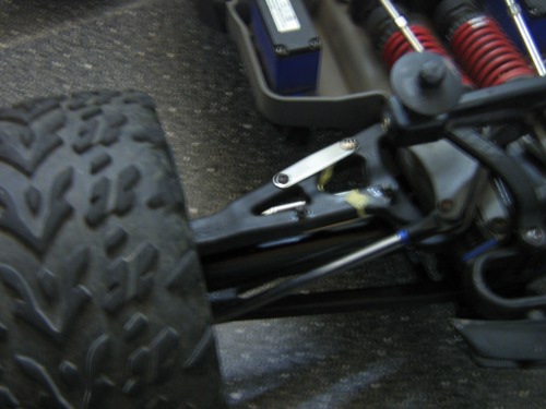

Hehe.. mir hat es die Tage auch nen A-Arm zerlegt ... wurde auch mal Zeit nach 2 Jahren
Nun , ich habe ihn erst mit Kraftkleber geklebt ( ab in Ofen auf 70 Grad/1Std. ) und danach mit Bremsbacken
von nem 1/8 Nitro gegenüberliegend oben und unten ( unten sieht man nicht , liegt aber gegenüber ) verschraubt .
Hält bombenfest !

astrein lars! hehe.. haste auch den Uhu endfest 300 genommen? Ich hätte mir ja nie gedacht, dass man das Plastik so gut kleben kann. die Verstärkungen an den Böcken für die Dämpferbrücken halten immer noch (auch geklebt). Provisorien halten meist am längsten. muss ja nicht immer neu sein  |

Meine Kleberei war ne Sauerei ...
Aber hielt zumindest zum Bohren der Löcher sehr gut .
Zum Einsatz kamen , als Mixtur :
- Henkel Flash Bonder
- Toolcraft Flexibler Sekundenkleber ( nehme ich immer zum Reifen kleben - erste Sahne )
