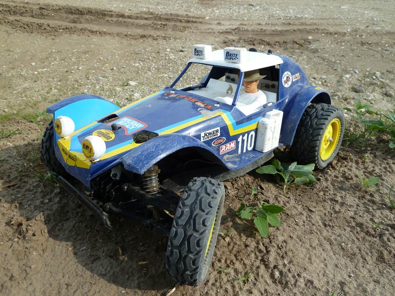

    Die Proline Dirt Hawg Reifen haben aufgrund ihres grösseren Durchmessers etwas Anpassungsarbeit erforderlich gemacht. Karosteher wurden auf die schnelle mittels Alu gehoben.
    Ich habe mch entschieden auch die vorderen Reifen zu montieren, da die Rillenreifen vorne auf Asphalt recht untersteuernd wirkten.
    Die Proline Schaumstoffeinlagen führen leider dazu, dass der Reifen unrund läuft. Nach einem kurzen Trockentest ohne Verklebung habe ich mich entschieden die Reifen innen zu tapen, da sie sich schon an 2s stark aufblähten.
    Wie schon zuvor geschrieben an 2s Konion 2200mAh ist der Wagen angenehm fahrbar und noch recht gut kontrollierbar.
    Hier das Video mit 2s und zuvor frisch verklebten Reifen. .
    Mit 3s ist Eindrehen oder Wheelen vorprogrammiert wenn man zu beherzt durchdrückt. Hier das Video mit 3s..
    Die Reifen haben die "Tortur" gut mitgemacht, die Karo weniger. Spätestens mit 3s wünschte ich mir einen 4WD auf Schotter (sowohl beim Bremsen als auch beim Beschleunigen). Die Grenzen des 2WD Chassis habe ich nun recht gut ausgelotet.
