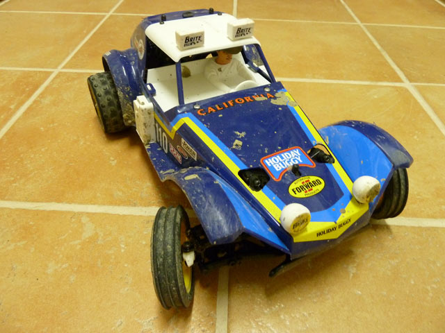

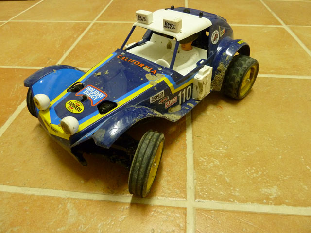

    Da mir die Optik der alten RCs nachwievor noch immer besser gefällt griff ich zu einem 1:10er - einem Tamiya Holiday Buggy.
    Aufbau war an einem Nachmittag/Abend erledigt. Dank Baukastenregler und -Motor galt es nur im Fundus einen Akku, ein Servo und einen Empfänger aufzustöbern. Akku: Ein 2s2p Konion 18650 mit 2200mAh. Empfänger: Hayabusa 2,4Ghz mit abgerissener Antennenschnur. Servo: Mantis SX2 RTR Servo. Aufs detaillierte bemalen der Karo habe ich verzichtet (Kein Vitrinenmodell und Keine Zeit dafür).
    Mit dem Baukasten RS-380er Motor war der Speed schon in der Wohnung deutlich zu schnell. Auf 20% runtergeregelt empfand ich den Wagen "Safe" für die Wohnung. Mein Sohn fährt zwar im Moment nur entweder Gas oder Lenkung, aber wenn der Papa hinterher rennt ist der Spass dennoch gross (Papas Fernsteuerung ist noch etwas gross für seine Hände).

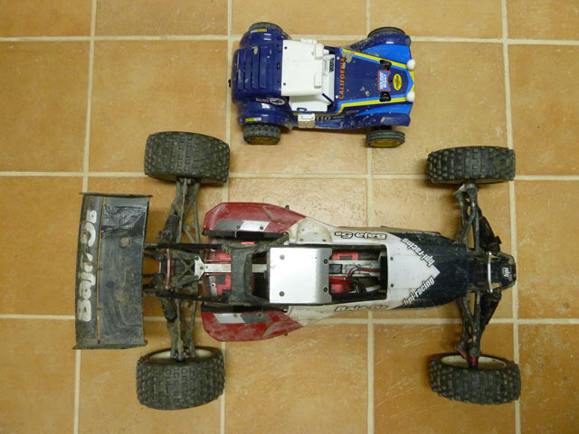

    Vorab noch ein Vergleichsbild zwischen Holiday Buggy und meinem 1:5er Baja Verschnitt.
    Aufgrund der Reifendimensionen, Bodenfreiheit und dem kleinen Baukastenmotor erwartete ich mir wirklich nicht viel von dem 1:10er im Vergleich zum Baja Verschnitt. Dennoch machte mir der Kleine auf Schotter, Asphalt und Erde Spass. Dank sehr dezentem Top Speed konnte ich in "aller Ruhe" die Reifen beim wegbügeln der Bodenunebenheiten beobachten. Unangenehm fiel mir der sich schnell temperierende Blechbüchsenmotor auf.

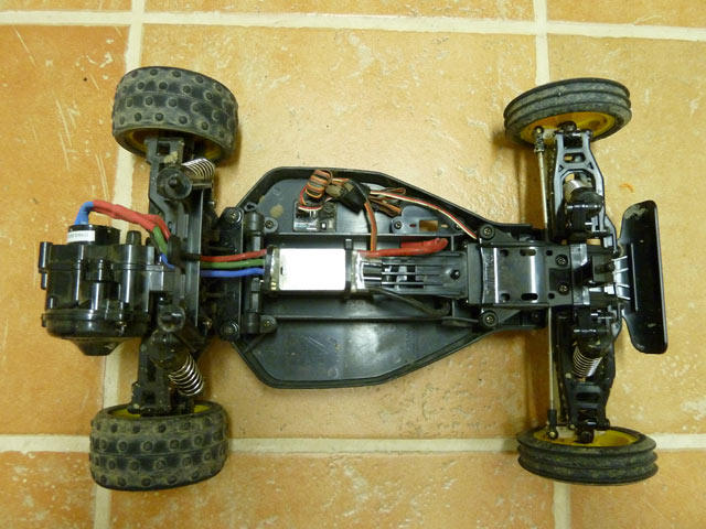

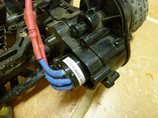

    Um das Spasspotenzial anzuheben hilft eigentlich meist nur eines nämlich "mehr power". Aus meinem Fundus boten sich von den Dimensionen passend zur Getriebebox als neues Herzstück entweder ein Neu 1110 3200KV oder ein Fun 600/25 2500kv Motor an. Da der Neu 1110 mit dezenten 120gr nur etwas länger als ein 380er Motor ist aber mit 400W Dauer und 1000W Peak angeben ist und ein Baukasten RS-540er um die 100W leisten soll und erst die Tuning Bürstenmotoren mal so in die 200W Region schielen dachte ich probieren wir es mal. Mit dem etwa 1KG Mini Inferno hatte das Motörchen leichtes Spiel. Mit 500gr mehr (knapp über 1500gr) wird der Motor auch noch fertig. Die Motoradapterplatte für den 380er Motor wurde mit dem Dremel für den Neu 1110 passend gemacht. Bohrungen vom 380er Motor passten schon perfekt für den Neu Motor.
    Nach vollbrachter Arbeit

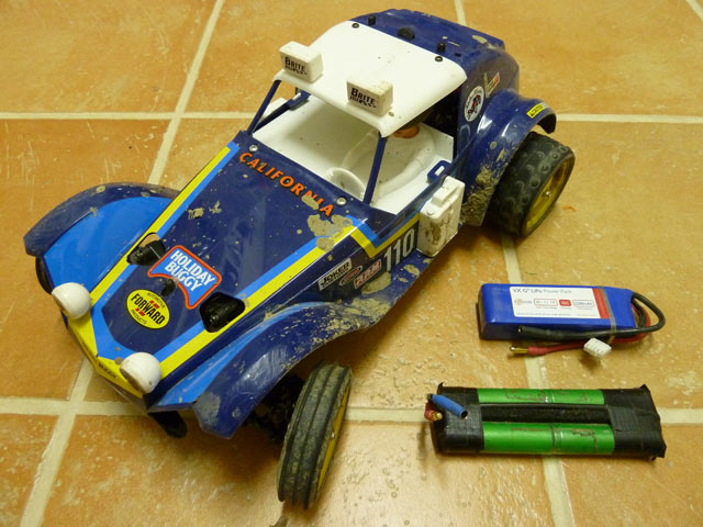

    Geregelt wir der Motor per Kontronik Jazz 80 womit von 2s bis 6s theoretisch alles möglich wäre. Motor geht bis max 60000rpm. Daher sind 3s das gesunde Maximum mit etwa 35000rpm. 4s mit 47000rpm gingen zwar auch noch ... muß aber nicht sein. Der Regler wurde einfach aufgrund der relativ kurzen Motorkabeln am schwenkbaren Akkubügel per Kabelbindern fixxiert. Am Bild gut zu sehen das silbrig reflektierende offengelegte Kühlblech des Reglers.
    Als Akkus kommen ein Hyperion 3s 2200mAh 35C Lipo (189gr) und ein selbstkonfektionierter 2s2p Konion 18650 2200mAh Akku (184gr) zum Einsatz. Beide Akkus passen problemlos in das Akkufach. Der Konion Akku ist die Vernunft- und Wohnungsvariante. Mit max 20% Gasweg an der Funke lässt sich der Wagen sogar noch langsamer als mit dem 380er Motor bewegen. Die Konionzelle ist Eigensicher (somit ideal für Wohnungsgebrauch), mit 12C Dauer und Impuls mit etwa 20C belastbar. Den Akku habe ich in der Form schon im AX10 Crawler eingesetzt. Für das deutliche Quäntchen mehr an Power ist der 3s Lipo gedacht.
    Nach heutig erstmals absolvierter Ausfahrt mit BL Antrieb war ich schon sehr angetan von der 2s Konion Lösung. Beschleunigung ganz was anderes im Vergleich zum 380er Motor und auch der Top Speed war nun schon ansprechender (Und offroad eigentlich schon das max was ich dem Chassis zumuten würde). Müssten theoretisch knappe 40km/h gewesen sein (23700rpm bei 1:928 und 81mm Reifen). Motortemperatur: etwas über Handwarm nach Schotter, Gras und Asphaltfahrt bis Akkuende (bei Sonne und 18°C Aussentemp).
    An 3s mit nun deutlich Stromabgabefreudigerem Akku wachte der Motor so richtig auf. Volles Duchziehen ging nun nur mehr behutsam sonst drehte der Wagen sich einfach ein (ständig war das Durchdrehen der Hinterreifen auf Schotter, Erde oder Asphalt zu hören). Das Profil der Hinterreifen war im Nu weg und die Eindrehtendenz immer prägnanter. Leistung war kaum noch auf den Boden zu bringen. Bei jedem grösseren Stein hebte der Wagen ab. Zumeist ging es zwar gerade weiter aber es waren einige Überschläge dabei, die die Karo und das Chassis unbeschadet überstanden haben. Sehr erfreulich, dass das Chassis einstecken kann. Errechnet müßte der Top Speed knapp um die 60km/h gelegen haben. Hut ab wer das mit einem 1,5Kg Chassis offroad kontrollieren kann. Ich war ständig am vorausschauen ob nicht ein grösseres Hindernis (Stein, Erdwelle oder ähnlich) im Weg sein könnte. Onroad war das Bremsen ein Greuel mit "nur" Hinterradbremse. Trotz Geradeauslauf ... einen Tick zu fest auf der Bremse und die Hinterachse brach in eine Richtung aus und der Wagen begann sich einzudrehen. Eingeschlagen bin ich zwar nirgends aber der sichere Bremsweg bis Stillstand war zigfach höher als ich es mit den 1:8er Allradlern gewohnt bin.
    Keine Frage am Setup lässt sich noch einiges machen. Mit den Plastikölis von Tamiya und den beiliegenden (langen) Federn + mitgeliefertem Dämpferöl ist der Wagen "sehr" weich. Reifen müssen für Outdoor definitiv andere her. Mal sehen wie lange das Getriebe die BL Power mitmacht. Hmm ... Ein 1:10 Losi Desert Truck würde mir auch gefallen. 1:10er Rally Fahrzeuge ditto.
