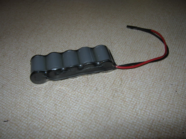

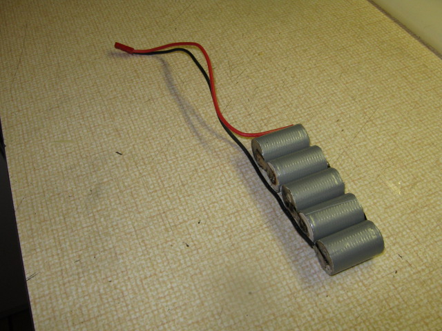

Verfasst am: 27.12.2011, 17:31 • Titel: |
Hier ist mein fertiger Staight Pack für den Empfänger:
