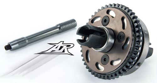

Für was soll den der Stift mit den Gewinde gut sein?
Sehe gerade das Hinter den HZ ein gewinde ist.
Kommt der stift darein?

Nur allgemein zum verständniss eine Frage
Wenn ich das richtig verstehe ist ja noch ein richtiges Mitteldiff drin, ist dieses
jedoch kleiner gebaut damit es passt oder ist/war da genug Platz für den Slipper ?
Das Carson Slipperential müsste ja dann das selbe sein, also diff + slipper? _________________ http://www.woodland-events.com

Hier das original Slipperential von RC-Monster:
(Quelle)
Wie du siehst, sind die Diffkomponenten nicht kleiner geraten, aber der Slipper drum herum wurde über ein Kegelrollenlager und starken Federscheibenn (anstelle der bei 1/10 Modellen üblichen Spannfeder) höchst kompakt gehalten.
Ich kann mir vorstellen, dass das ICD recht ähnlich gebaut ist, zumal die gebotenen Platzverhältnisse bei Verwendung regulärer Diffkomponenten kaum andere Lösungsmöglichkeiten zulassen. _________________ CULTiges:
