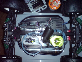

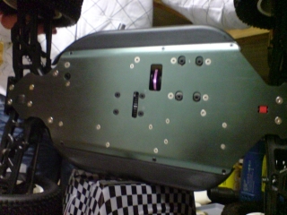

    Kleiner Tip: serienmäßig und auch im Zubehör gibt es keine Seitenwannen/Spritzschutz für die Chassisplatte wie bei anderen Truggies üblich. Ich habe die vom Ansmann Vapor bestellt und die passen super an die Chassisplatte, sehen aus wie dafür gemacht. Drei Bohrungen mit Kegelsenkung pro Seite und die Teile sitzen. Werde bei Gelegenheit mal ein Foto (Ober-/Unterseite) einstellen.

    BeitragVerfasst am: 19.11.2009, 21:52    Titel:
    Hi!
    Hier wie versprochen die Bilder der Vapor-Seitenwannen an meinem Matrix Arena.
    passen wie angegossen. Wink
